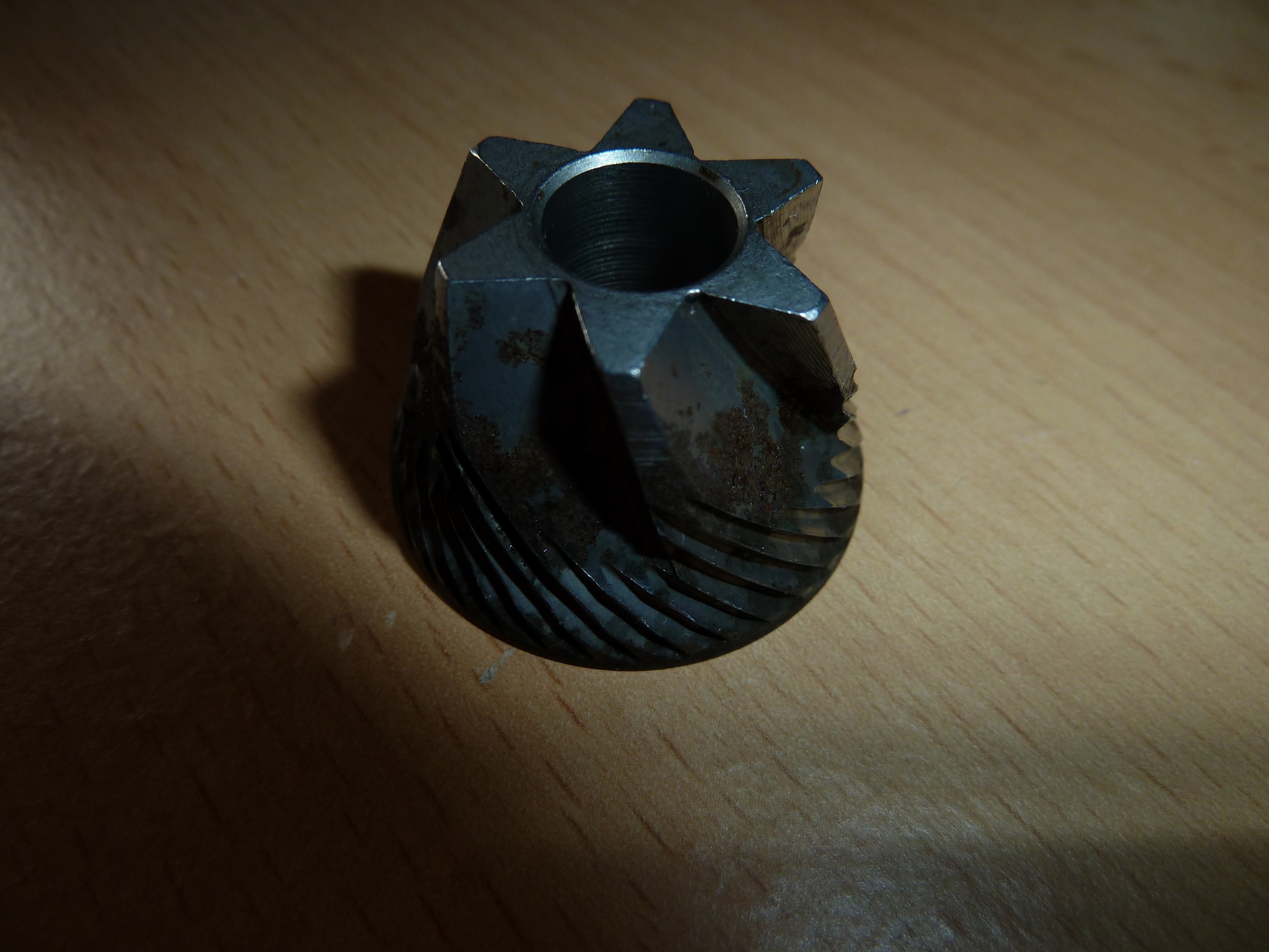

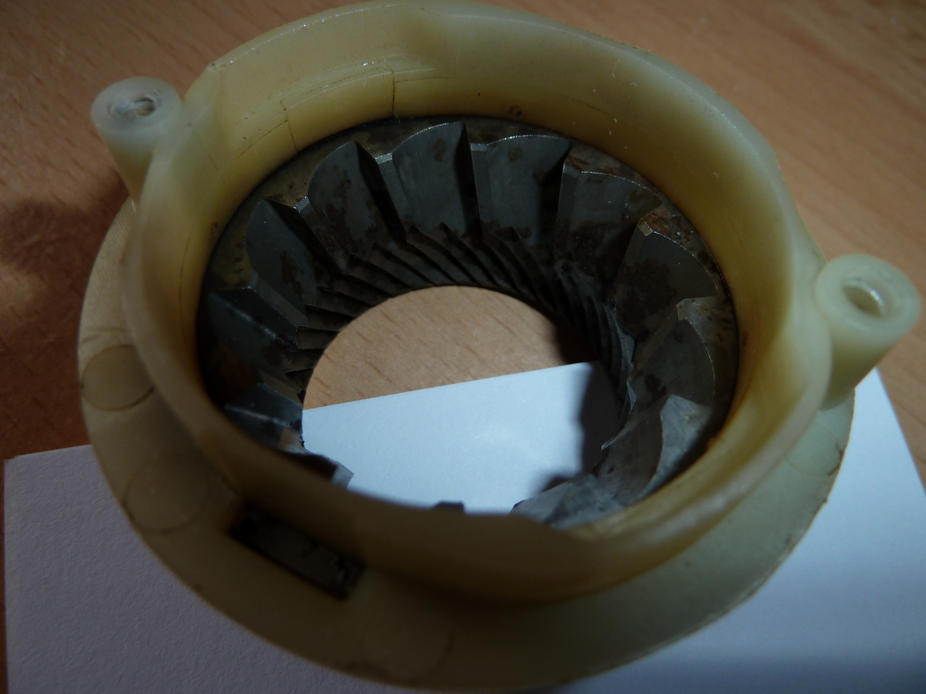

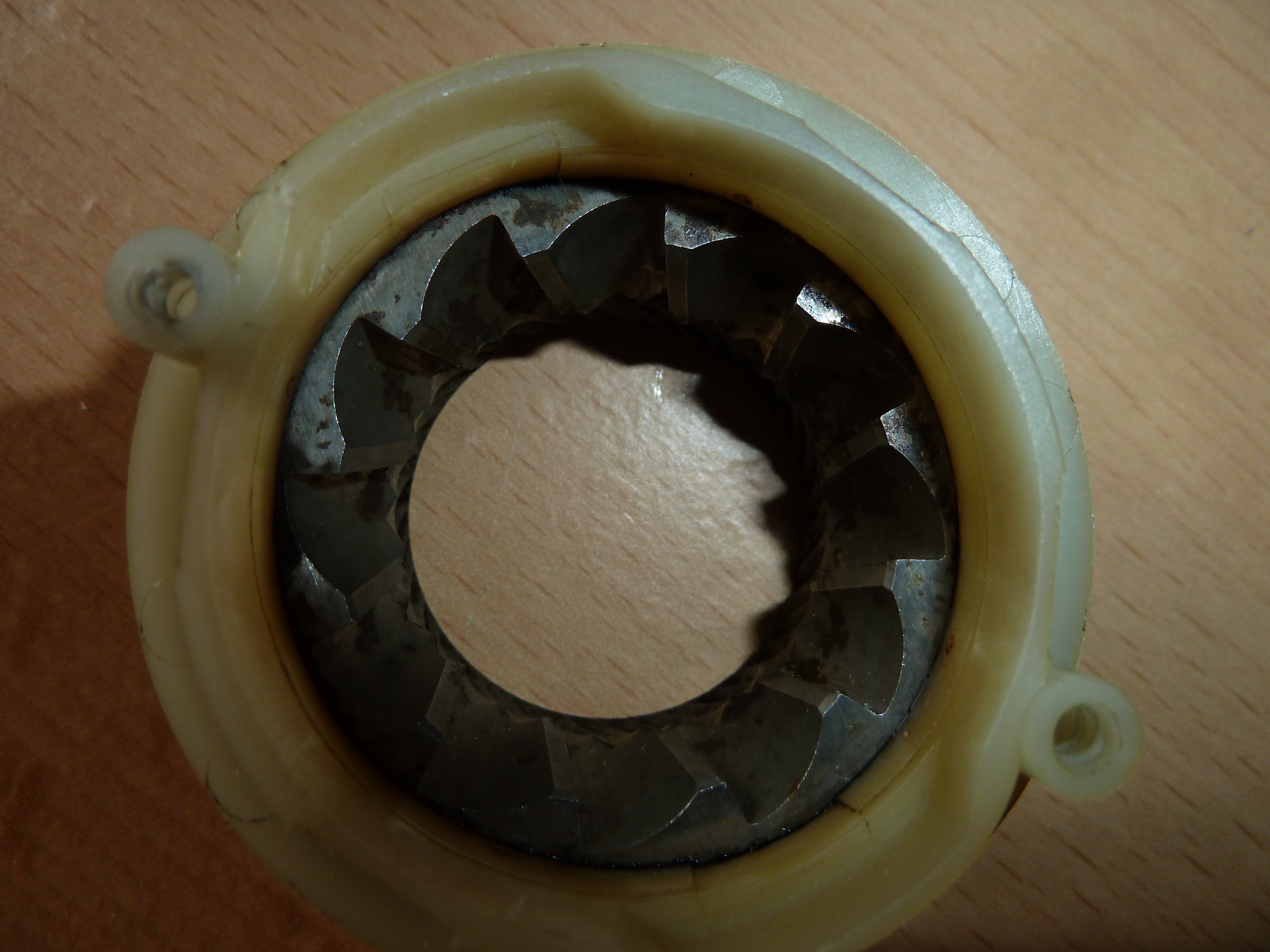

    Zum Problem: Ich habe jetzt die Mahlsteine (also Ring & Kegel), sowie den Zahnriemen im Mahlwerk (der alte schien ziemlich ausgeleiert) ausgetauscht.
    Jetzt mahlt er wieder ganz normal Kaffee, und er schmeckt wieder gut :nicken: :1f37b:

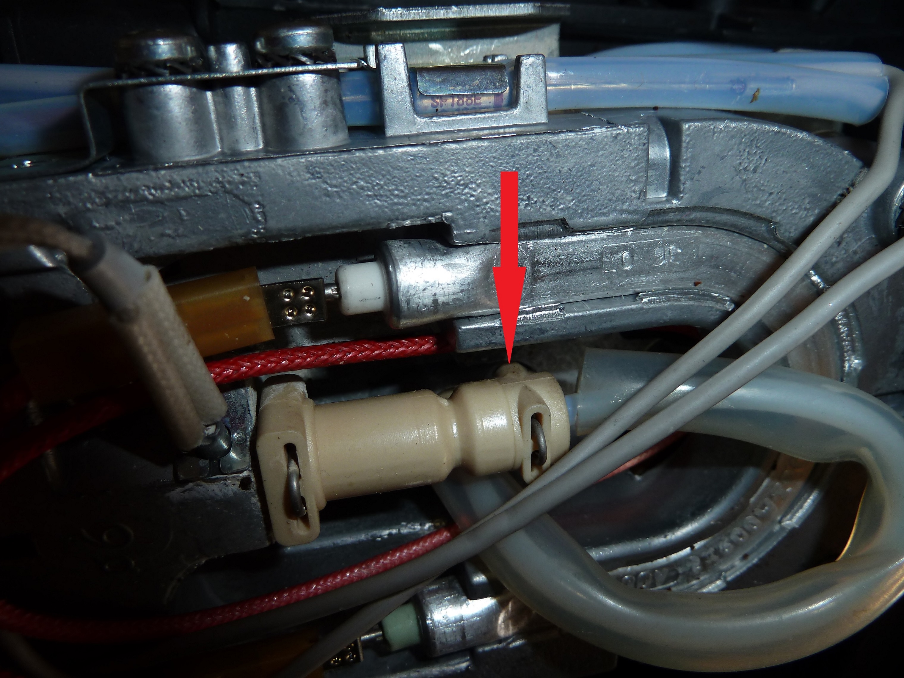

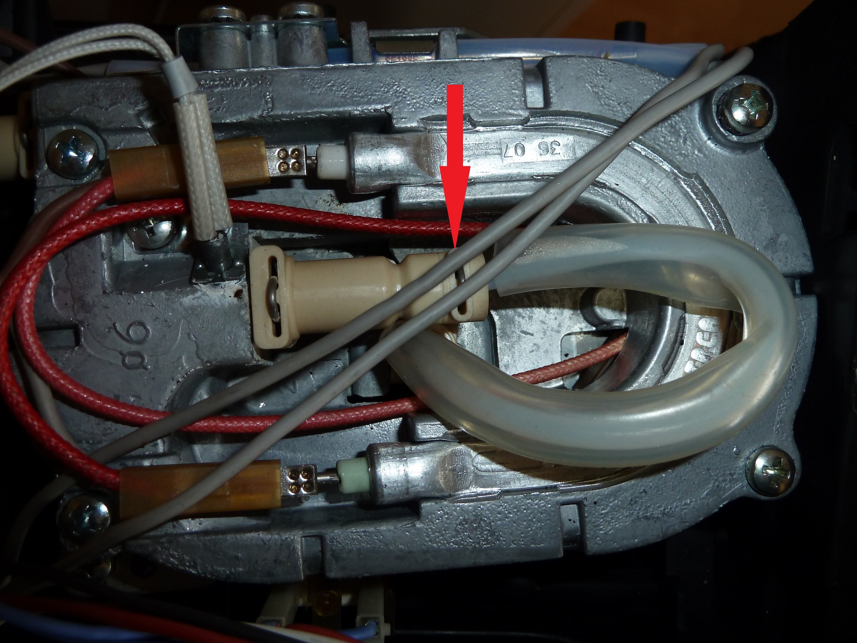

    Nochmal zu der Dichtung...: Habe mal 2 Bilder von der Stelle gemacht, an der das Wasser tröpfelt. Heißt das, dort ist eine O-Ring-Dichtung drinnen, die wohl defekt ist!?
    Ja.
