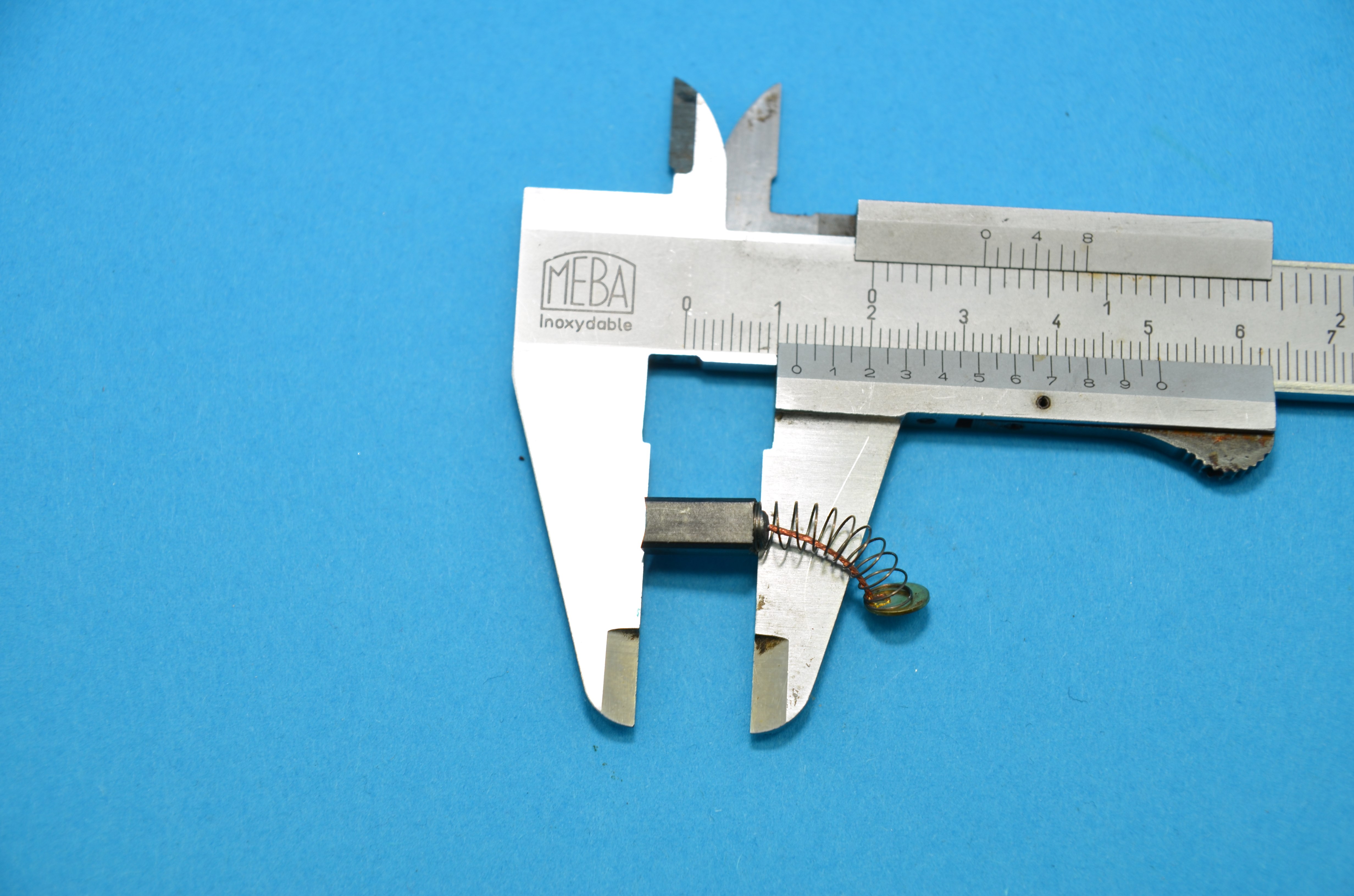

Delonghi ESAM 3000.B Kohlebürsten
  • Hast du den Motor mal durchgemessen? Hört sich eher nach einen Wicklungsschaden an. Die Kohlen mußt du selber ausmessen, denn die hat von uns noch keiner gew.
