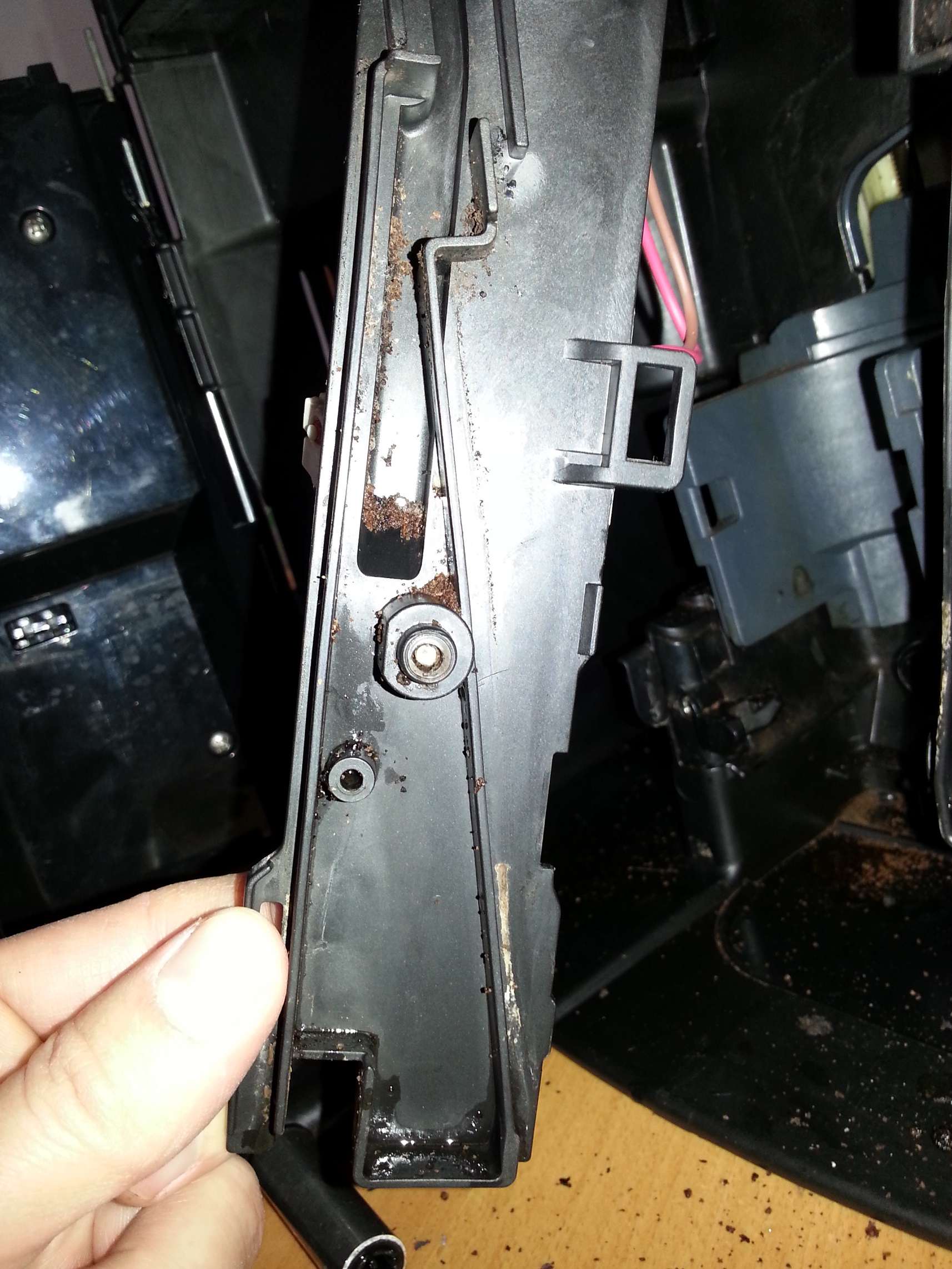

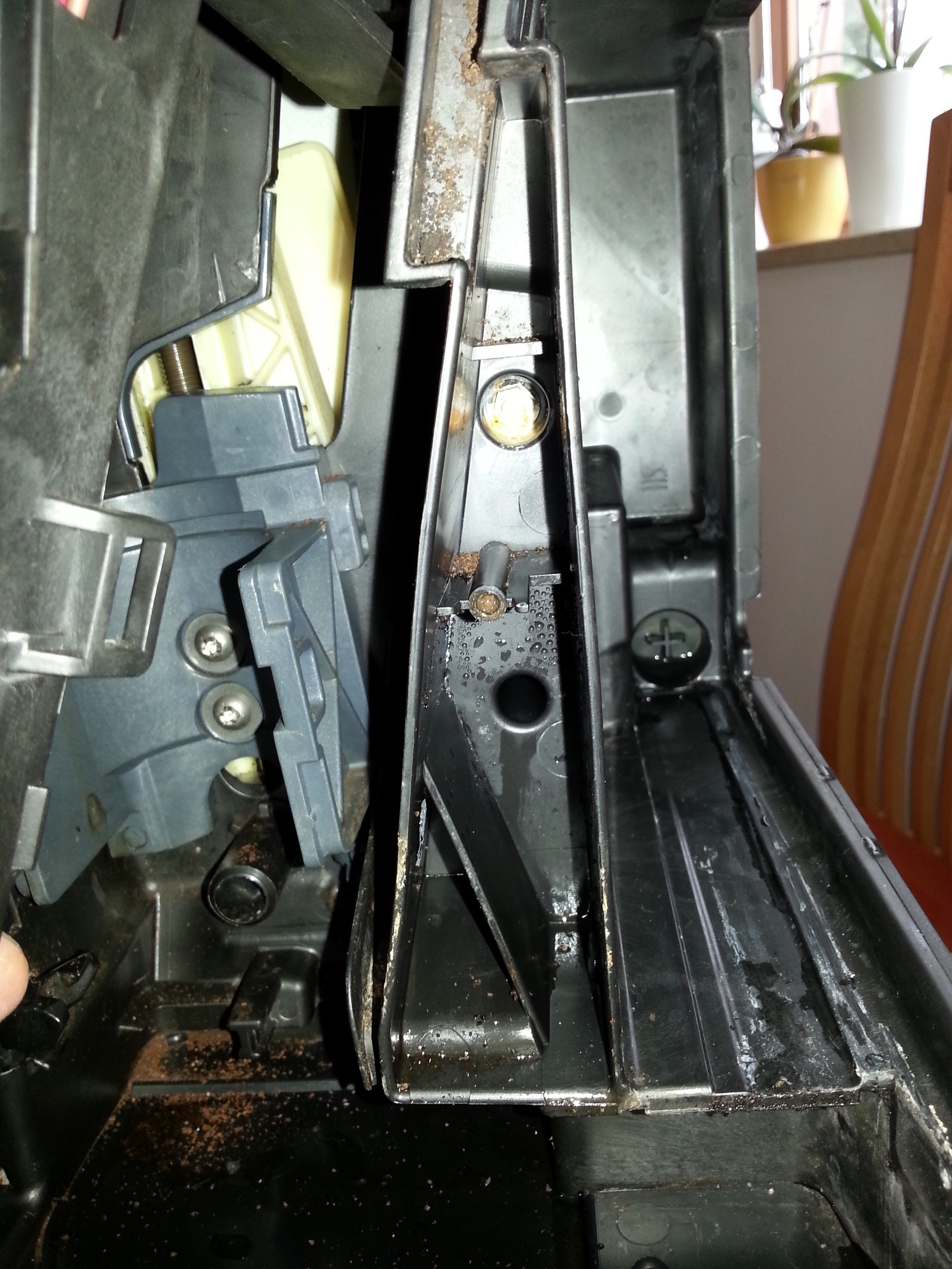

Hallo habe seit einigen Tagen das Problem das die Tassen nur noch halb Voll sind. Die Auffangwanne ist immer schnell gefühlt mit recht sauberem Wasser. Wenn ich allerdings nur Heisswasser aus der Düse lasse geht es einigermassen mit dem Wasserverlust. Habe schon die Brühgruppe und den Brühkolben getauscht trotzdem noch das gleiche Problem.Nachdem ich heute nochmal die Maschine aufgeschraubt habe hab ich mal hinter die Düse geschaut und folgende Bilder gemacht weil da woll das Wasser raus kommt. Vielleicht kann mir ja jemand helfen.
Es kommt nur noch halbe Tasse Kaffee aus der ESAM 5500
Vermutlich das hintere Magnetventil defekt. Hier habe ich ein Bild eingestellt.Gruß Stefan
