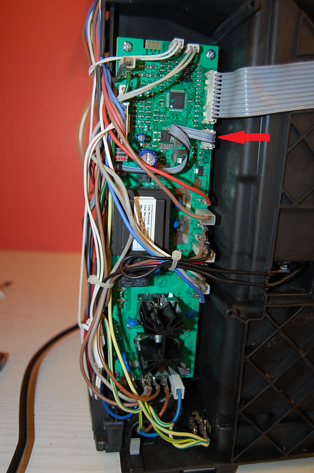

  • Netzstecker raus, den Stecker unten im Bild abziehen, Netzstecker rein. Tut sich jetzt was?
      367,76 kB, 1.000×1.504, 254 mal angesehen
