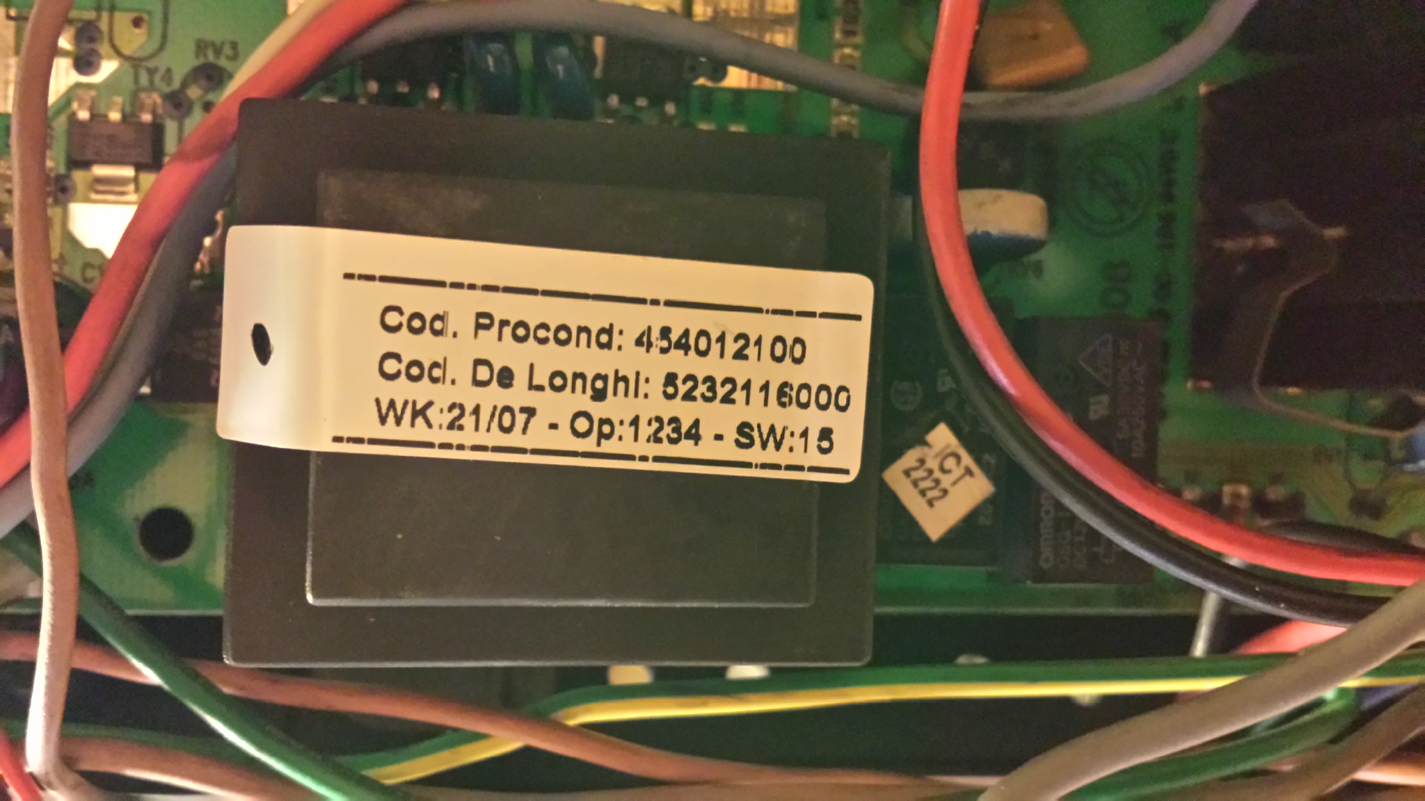

  • Ja, sorry jetzt habe ich sie gesehen. Alle noch da, LP nachelötet leider ohne Erfolg. Werde wohl nun die LP bestellen.
    Finde nur leider die Nummer nicht die angegeben ist, auf dem Aufkleber steht die Nummer De Longhi 5232116000.
    Gibt es dafür ein Vergleich?

  • Leider bekommt man nicht mehr alle Ersatzteile für die Philipsmaschinen. Ruf mal hier an und frag nach, die haben noch einiges.
