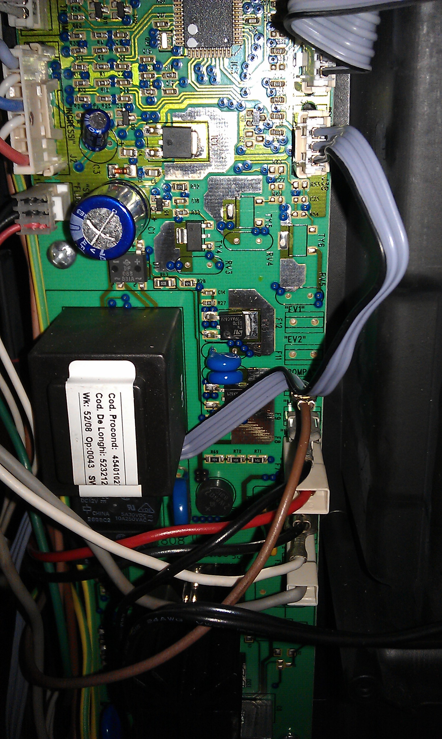

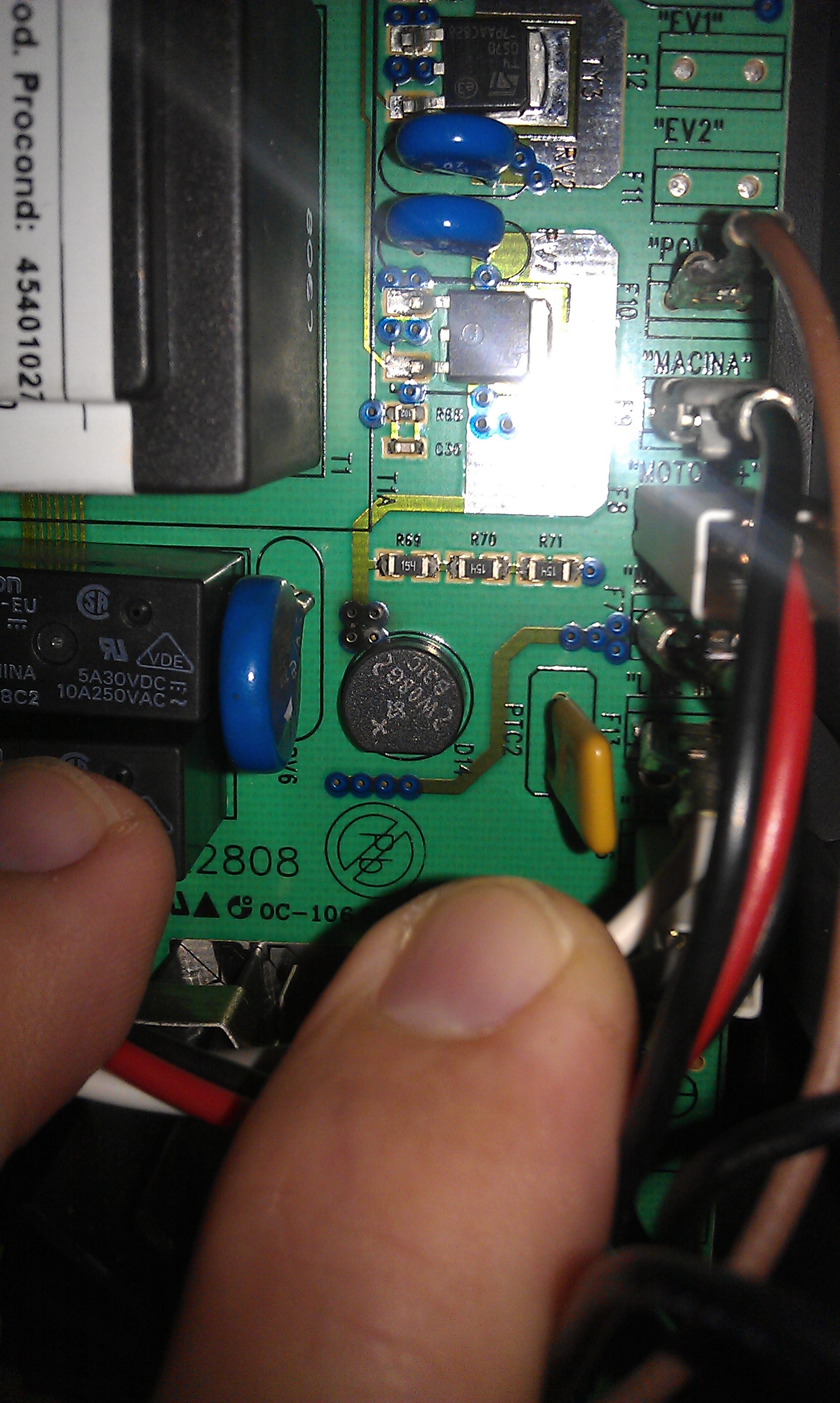

  • Die Platine ist mittlerweile angekommen.
    Die 4 ehemals blauen Punkte vom Gleichrichter D14 sind schwarz. Eine sonst vorhandene Verbindung von GND TY7 auf den Gleichrichter besteht nicht mehr.
    Die Triacs scheinen augenscheinlich in Ordnung zu sein. Werden noch durchgemessen.
    Varistoren und Gleichrichter muss ich auch noch überprüfen.
    Frage: Wie funktioniert das mit den blauen Punkten? Wenn blau dann ok, bei schwarz wurde da die Verbindung gekappt?
    Darf man das dann mit einer Leitung brücken? Thema Sicherheit, Brandgefahr.

    Geschwärzte Durchkontaktierungen müssen nicht zwingend unterbrochen sein, ist aber sehr wahrscheinlich.
    Es spricht absolut nichts gegen eine Drahtbrücke, wenn du geeignete Leitung mit genügend spannungsfester Isolation (wie H07RN-F 0,5mm^2) verwendest und fachgerecht verlötest.
    Ich würde sie einerseits an der großen Kupferfläche neben TY7 anlöten, dann auf die Rückseite führen und am Pin des Gleichrichters anlöten, da es noch eins der wenigen bedrahteten Bauelemente dieser Platine ist.
    Edit: selbstverständlich ist auch die Silikonleitung wie sie z.B. zur Heizung führt gut geeignet, um Material aus Schlachtmaschinen dafür zu verwenden.
    andere Möglichkeit: Durchkontaktierungen durchbohren, Draht durchstecken und auf beiden Seiten verlöten. Damit wäre die Durchkontaktierung an sich repariert.
