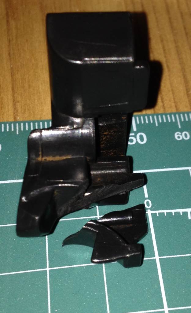

    Hallo Zusammen,
    ersteinmal möchte ich dieses Forum loben - ich hab hier schon viele sehr nützliche Informationen gefunden, die sonst kaum aufzutreiben sind, zudem scheint die Hilfsbereitschaft super zu sein! :thump:
    Nun zu meinem Problem mit meiner ESAM 3500 (Magnifica Automatic Cappuccino) von 2007:
    Wie schon viele, hatte auch ich vor ein paar Tagen das Problem, dass die Brühgruppe 'oben' festgesteckt hat. Eigenartig aber wahr: die vordere Klappe haben wir geöffnet, doch sie war einfach nicht mehr zu zubekommen (der Kaffee-Auslauf der Brühgruppe stand im Weg). :1f615:
    Daher habe ich den Netzstecker gezogen und wieder eingesteckt - keine Änderung, da die Tür nicht zu war. Also habe ich mit einem Schraubendreher den Türkontakt gedrück: die Brühgruppe ist runtergefahren, doch plötzlich hat es einen sehr lauten Knall gegeben.
    Da haben wir gesehen, dass die Brühgruppe einen kleinen Plastikhaken abgerissen hat: dieser Haken befinden sich ganz unten auf der linken Seite (also links-unten von der Brühgruppe) und steuert offenbar das zur Seite Schieben des alten Kaffeesatzes in den Kaffeesatzbehälter.
    Warum dieser nun der Brühgruppe im Weg stand, weiss ich nicht, aber er ist nun leider nicht mehr zu gebrauchen.
    Kann mir vielleicht jemand verraten, wo ich diesen Plastikhaken bekomme (er ist abschaubbar!)? Leider war ich in einigen Internet-Shops unterwegs und habe diesen dort nicht gefunden. :mpf:
    Und noch eine Frage: hat jemand vielleicht eine Ahnung, was da passiert sein könnte? Aus der Maschine kommt seit immer bei jedem Kaffee ein lautes Knacken, aber diesmal sieht es so aus, als wäre die Brühgruppe versetzt gewesen?
    Ich bin dankbar für jeden Tipp!
    Vielen Dank im Voraus,
    Plasma

  • Hallo michael2,
    es darf sehr gerne auch ein Gebrauchtteil sein, falls man es nicht anders herbekommt :nicken:
    Im Anhang sind Bilder, die hoffentlich helfen, das Teil zu identifizieren - sabld das Teil einen Namen hat, ist es vlielleicht auch einfacher Ersatz zu finden...
    Danke,
    Viele Grüße,
    Plasma

  • Hallo Zusammen,
    ja! Es sieht tatsächlich nach dem Teil aus!
    Danke (+ danke für den Link)! :thump:
    Das heisst also "Tür-Haken"... wär ich nie drauf gekommen...
    Zum Wackeln:
    • Die BG selber scheint i.O. zu sein, an der wackelt zumindest nichts.
    • Auch der Schlitten selber ist mit dem hinteren Antrieb (Gewindestange und weisse Führungen hinter der Verkleidung) gut befestigt.
    • Was aber etwas nach rechts und links wackelt und etwas nach vorne/hinten gekippt werden kann (nur wenige Millimeter, wenn überhaupt) ist das Ganze, also BG, Schlitten un der hintere Antrieb (also Gewindestange und weisse Führungen hinter der Verkleidung).
      Falls das nicht normal ist, scheint die Führung im inneren der Maschine nicht i.O. zu sein, aber ich dachte etwas Spiel muss das haben, da sich das ja alles beim hoch/runterfahren der BG bewegen muss...
    Könnte dieser "Unfall" vielleicht daran liegen, dass die Tür offen war und die Schale nicht in der Maschine war, als die BG runtergefahren ist?
    Als die BG oben war, konnte ich die Tür nicht schließen, weil der BG-Kaffeeauslauf im Weg war - könnte die BG evtl. aus dem Schlitten nach vorne gesprungen sein...? :wat:
    Danke,
    Grüße,
    Plasma

  • Hallo Zusammen,
    ich wollte nach dem Einbau des neuen Tür Hakens kurz melden, dass meine Maschine wieder funktioniert (zumindest hat sie 3 Kaffees ohne Zwischenfälle gemacht).
    Daher wollte ich mich recht herzlich bei den Helfern bedanken!!
    :thump:
    Die Maschine macht nun nach dem "Unfall" zwar etwas andere Geräusche beim hoch/runterfahren der BG, ich nehme an die Mechanik hat etwas gelitten, aber daran werde ich mich wohl gewöhnen. :1f602:
    Viele Grüße,
    Plasma
