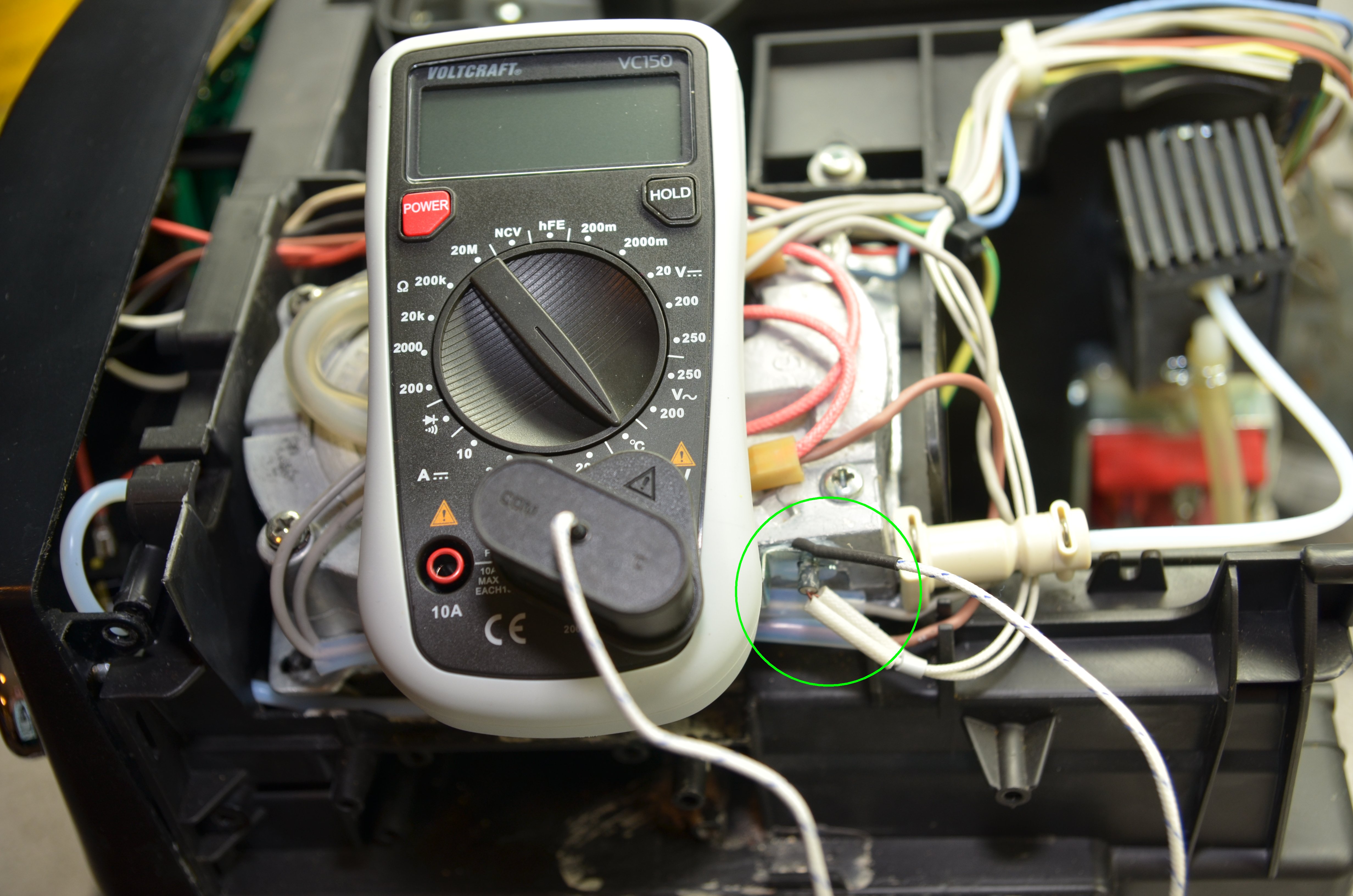

      Die Temperaturmessungen erfolgten mit einem Voltcraft VC150 mit K-Typ-Thermofühler.
      1. Messung:
      Der Thermosensor an der Seite. Temperaturmessung in der Mitte (original Thermosensorstelle).
      Die Temperatur zeigt 102°C an und fällt bei Heißwasserbezug auf 98°C.
      Video hierzu: kaffee-welt.net/index.php?page=video

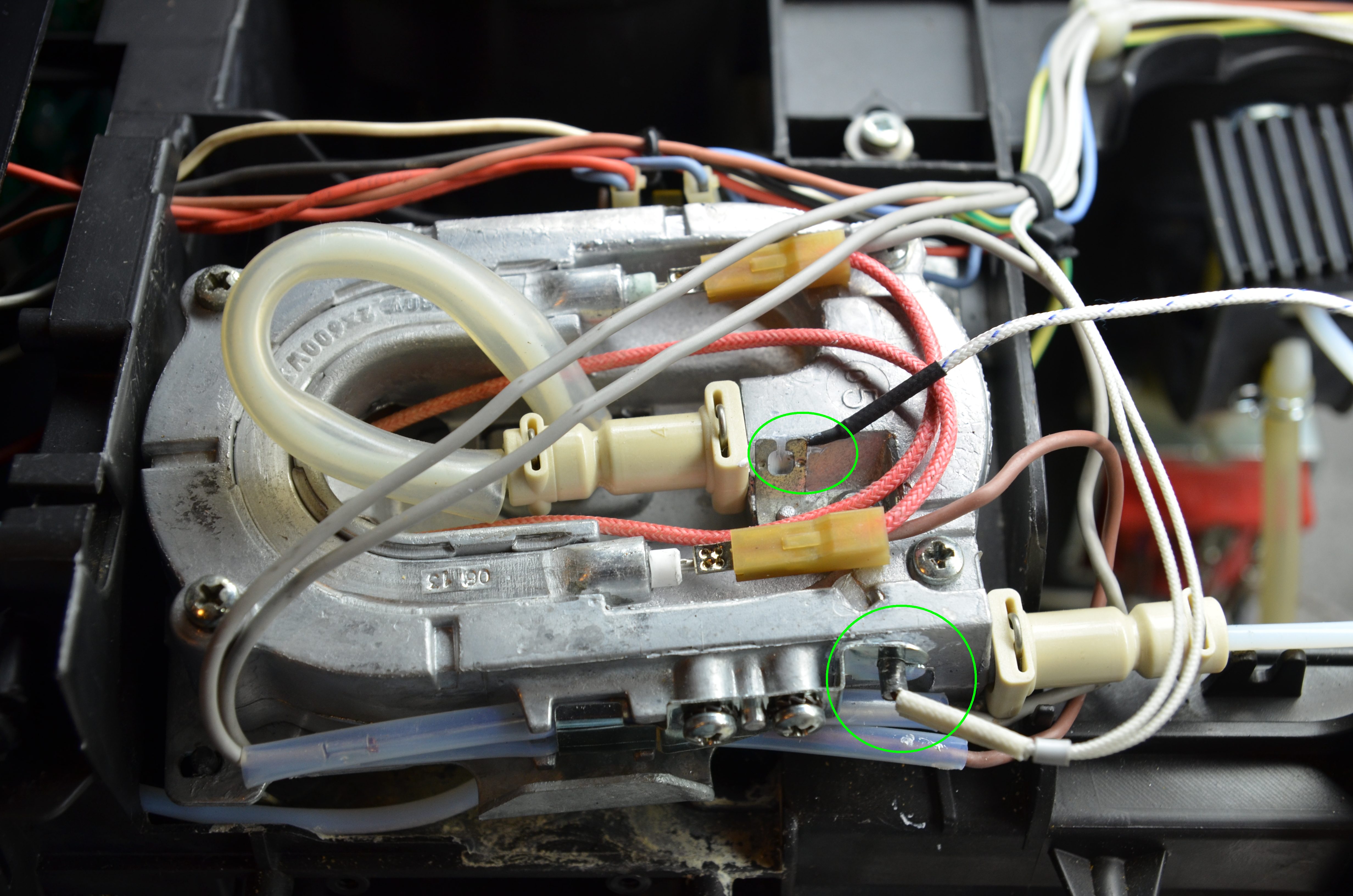

      2. Messung:
      Der Temperatursensor und die Temperaturmessung an der Seite.
      Die Temperatur zeigt 109°C an und fällt bei Heißwasserbezug auf 78°C.
      Ist auch so korrekt da ja am Kaltwassereingang, die 78°C, gemessen wurde.
      Die 6°C mehr an Wärme erzeugen am Anfang ein unschönes "sprotzeln".

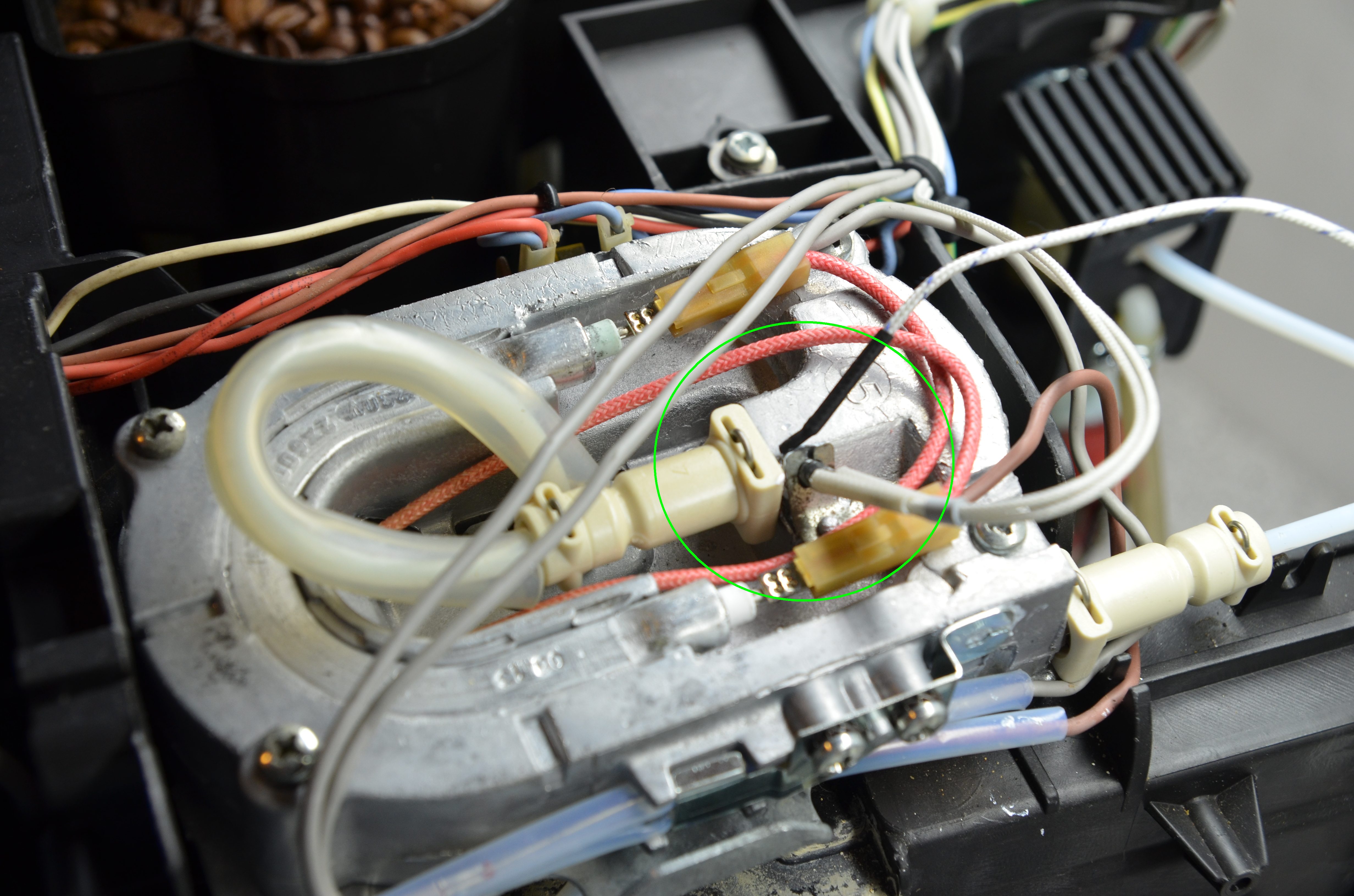

      3. Messung:
      Der Temperatursensor und die Temperaturmessung in der Mitte.
      Die Temperatur zeigt 90°C an und fällt auch nicht.

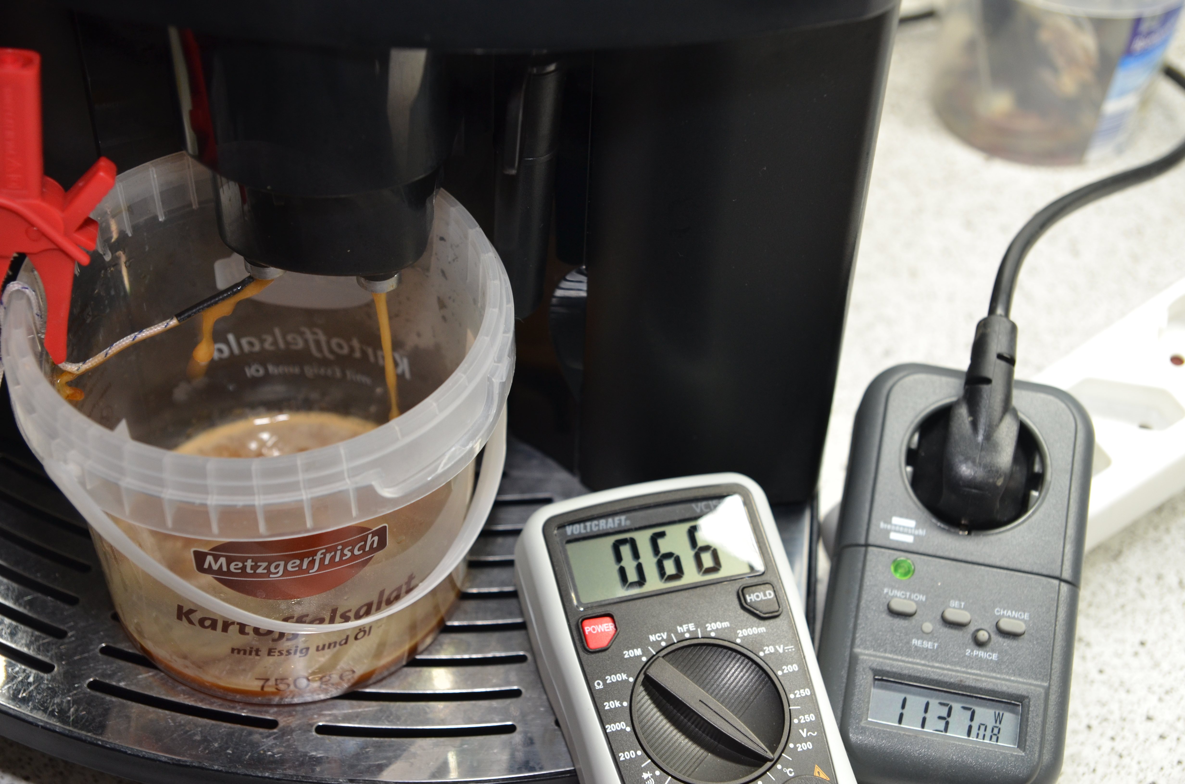

      Aber Du hast vollkommen Recht. Nachfolgend habe ich auch die Kaffeetemperatur am Auslauf und in der Tasse im Kartoffelsalatbecher gemessen. Jeweils während dem 3. Bezug. Maschine war offen.
      Thermosensor seitlich: 75°C am Auslauf, 64°C im Becher.
      Thermosensor mittig (original): 79°C am Auslauf, 64°C im Becher.
      Daher bin ich ganz Deiner Meinung und werde auf das versetzen des Thermosensors verzichten. Vermutlich wird auch durch das versetzen an die Seite die untere Heizschleife durch die dann höhere "Ruhetemperatur" schneller durchbrennen.
