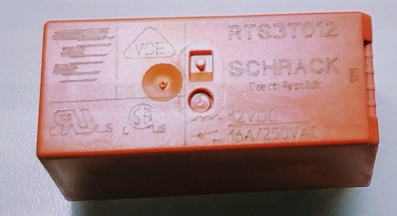

  • Hallo Medos08,
    ich hatte dieses Problem seit einigen Wochen, die WMF ließ sich nicht einschalten.
    Zuerst vermutete ich den Schalter, da dieser ja seit vielen Jahren gedrückt wurde und deshalb verschlissensein könnte.
    Nachdem ich die Gehäuseteile abgenommen hatte, um an den Schalter zu kommen, vernahm ich beim drücken des Schalters ein leichtes brummen auf der Elektronikplatine.
    Das war ein Hinweis, dass der Schalter funktioniert und evtl. ein Relais klebt.
    Deshalb habe ich das Leistungsrelais SCHRACK RTS3T012 gewechselt. Kostet knapp 4 € bei einem Elektronikversender.
    Der Austausch sollte aber nur mit einer Entlötstation erfolgen, da es Durchkontaktierungen auf der Platine gibt, die sonst zerstört werden könnten.
    Die Maschine läuft nun wieder wie vorher, schaltet ein und aus, so wie ich das möchte.
      69,88 kB, 798×435, 175 mal angesehen
