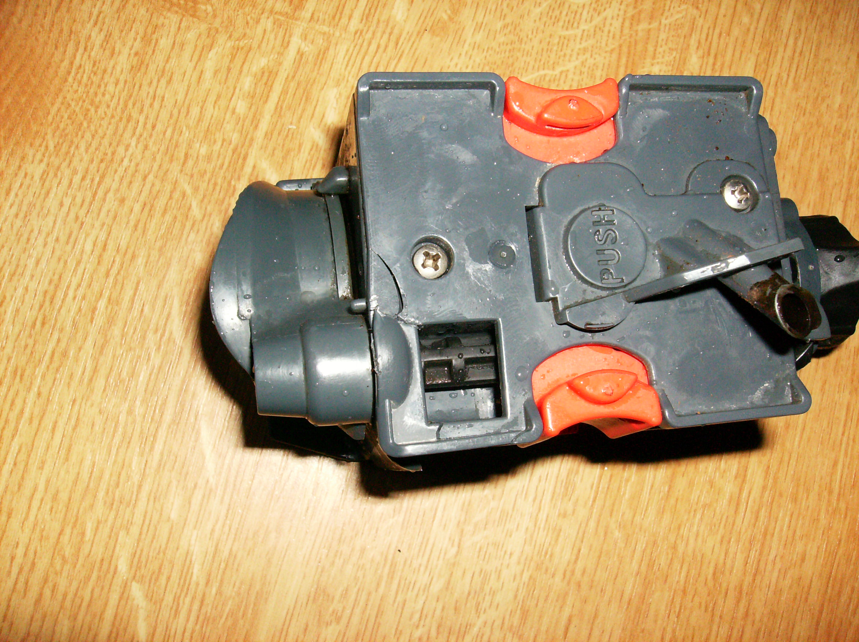

    Hallo Freunde guten Kaffees,
    mein Hausminister hat gestern unseren VA gereinigt und die Brühgruppe etwas schief eingesetzt(war nicht ganz eingerastet, habe ich hinterher festgestellt). Beim heutigen einschalten fuhr die BG nach oben, und hat sich verklemmt, so daß es einen lauten Schlag tat und etwas abgebrochen ist. Dieses Teil welches abgebrochen ist/von der BG) hat keine Funktion und die BG funktioniert auch ohne.(war nur eine kleine Kunststoffecke). Beim VA war jetzt die Alarmlampe an mit den beiden Lampen für 1 und 2 Tassen. Sonst tat sich nichts mehr.(Überlastabschaltung wahrscheinlich, wenns sowas hier gibt?)
    Alles schön und gut, ich habe die Maschine aufgemacht, und per Hand am Motor die BG heruntergedreht, und entnommen. Augenscheinlich alles in Ordnung bis auf die kleine Kunststoffecke, welche eigentlich keine Funktion haben dürfte. (Siehe unten Foto-einmal mit einmal ohne die Ecke)
    Leider hat jetzt die Maschine nicht mehr "zurückgeschaltet" auf normal Kaffe machen, sondern steht immer noch mit den drei Lampen an, da.
    Habe bereits auf Testgang gestellt(1Tasse und Dampf zusammen drücken und Stecker einstecken) Hier kann ich alle Funktionen abrufen ohne Probleme, auch brühen ect. habe mir auf diese Weise, wenn auch umständlich, schnell auch mal meinen Morgenkaffee gemacht - Ohne geht garnicht...;-)).
    Jetzt die Frage an die Fachleute hier, : kann ich die Maschine "Reset setzen"??? Wenn ja dann wie geht das, denn ein Defekt sollte ja egentlich nicht vorliegen, da ja alle Funktionen abrufbar sind über die Tastatur, oder?
    Oder sollte es etwas an der Platine zerissen haben? Oder gibt es eine Art Überlastsicherung, die man jetzt erst wieder eindrücken muss, um wieder auf Normalbetrieb zu stellen?
    Ich wäre dankbar für alle Antworten die mich weiterbringen könnten.
    Gruss
    Kombi
      997,86 kB, 2.848×2.128, 223 mal angesehen
      948,47 kB, 2.848×2.128, 206 mal angesehen

  • Wenn du alle 3 Resets ausprobiert hast, wird wohl die Leistungselektronik defekt sein.
