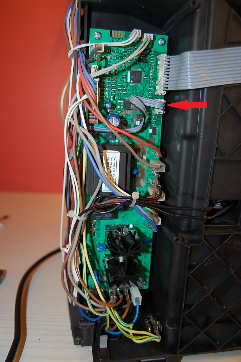

  • kommt die Fehlermeldung sofort nach Stecker rein oder fährt da erstmal die Brühgruppe?
  • Wenn die Brühgruppe beim Stecker einstecken nicht verfährt, könnte es die Reedplatine sein. Netzstecker raus, Maschine öffnen und an der Leistungselektronik den 3poligen Stecker unterhalb des Flachbandkabels abziehen. Dann Stecker wieder rein. Wenn dann die BG verfährt, liegt es an der Reedplatine. Aber nicht weiter einschalten, sonst fährt die Bg evtl. rauf und ungebremst oben gegen die Mechanik.
    Edit: Ich habe unten mal ein Bild reingestellt, wo der Stecker markiert ist.
      367,76 kB, 1.000×1.504, 154 mal angesehen
