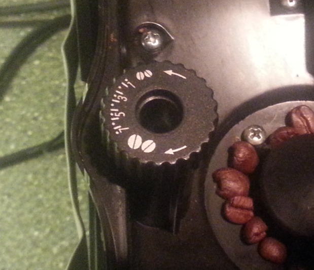

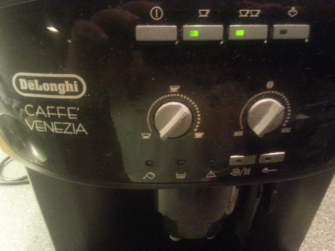

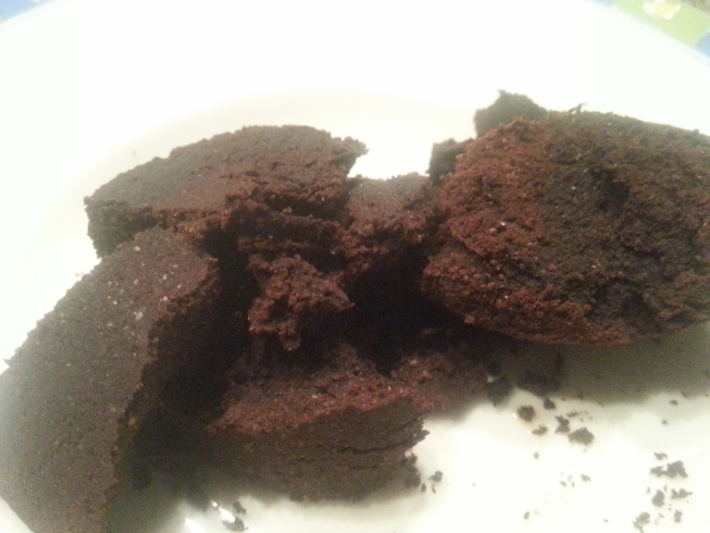

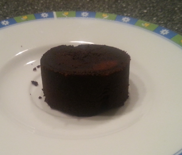

    Ich habe mal ein paar Bilder vom Trester und den Einstellungen gemacht. In meinen Augen ist das viel zu viel Pulver. Gewählt war eine Tasse.

  • Ist der Trester denn für eine Tasse nicht ein wenig dick?

  • Folgendes: Ich habe das MW zusätzlich 3 Löcher feiner gestellt. Am MW nichts mehr ändern oder verstellen.
    Die Reedplatine und die Leistungselektronik müssen sich auf die neuen Gegebenheiten einspielen. Das sollte so 10 Bezüge dauern. Wenn das nicht funktioniert wären die nächsten Schritte, Poti, Reedplatine, Leistungselektronik.
    Wie meinst Du das? Ich habe ja von Dir nur den Motor bekommen. Das Mahlwerk ist ja noch das Alte.
    Na klar, viel zu dick.
    Darum wie Michael schon sagte, das Mahlwerk einigemale ohne Bohnen laufen lassen und dann wieder auffüllen.

    Um sicher zu gehen, habe ich dann das Malwerk nochmal zerlegt und alles kontrolliert (Anleitung hier im Downloadbereich 'Grundeinstellung des Mahlwerks.).
    Wieder das gleiche Ergebnis. Dann habe ich die Stärke mal über den Poti von halb auf Minimum gestellt. Selbes Ergebnis. Dann habe ich mal die Mahldauer

    Die nächsten Schritte, Poti, Reedplatine, Leistungselektronik. In dieser Reihenfolge. Der Trester ist, vermutlich, viel zu dick. Deshalb läufts da nur langsam durch.
    Kannst du im Testmodus überprüfen.
  • Die beiden Potis habe ich gestern im Testmodus schon geprüft. Beide funktionieren (LED wechseln wie sie sollen).
