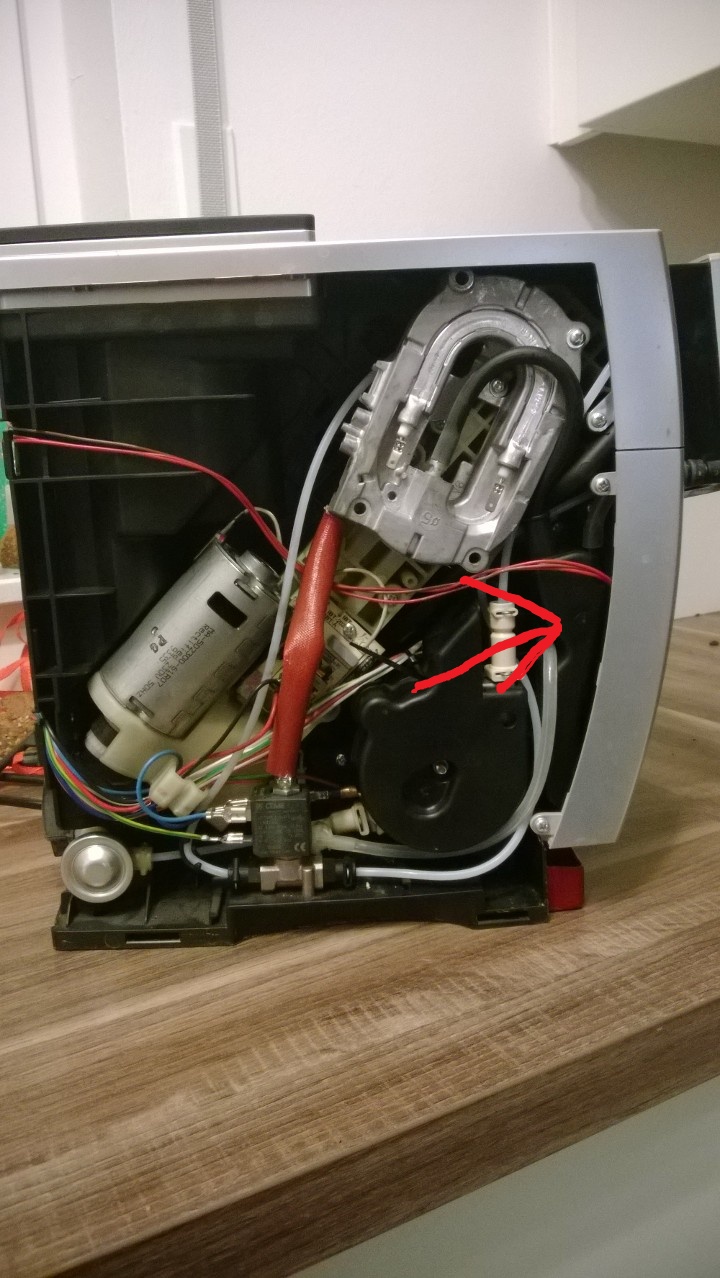

    Zuhause und fünf Sicherheitstorxe später habe ich kurz selbst ein Bild gemacht, leider nur in Handy-Qualität. Ich meine mit Kühler dieses schwarze Teil, in welchem beim Kühlen des Thermoblocks nach Dampfbezug das heiße Wasser gekühlt wird, bevor es in die Schale läuft. Im Normalfall laufen da halt sehr überschaubare Mengen durch. Daher ist es auch gar nicht richtig gegenüber der Gehäusehälfte abgedichtet. Wenn wie bei mir da aber zuviel Wasser reinläuft, sucht es sich seiner Weg....

  • Ja, ich hatte den Kühler schon mal abgeschraubt. Ist ja nur ohne echte Dichtung, Plastik auf Plastik, mit der linken Chassis-Hälfte verbunden. Dort habe ich auch an den Kalkspuren erkannt, dass sich offenbar Wasser im Kühler gestaut hat und dann durch die nicht vorhandene Dichtung gelaufen ist. Den Kalk habe ich dabei komplett entfernt. War so vor einem halben Jahr.
