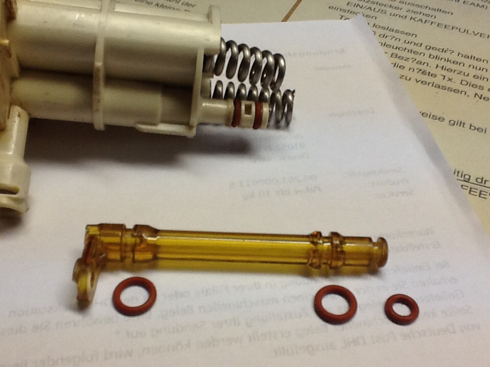

Kann es sein das das Wasser über den O-Ring am oberen Brühkolben abgeht?
Oder an den Raccords mit den Doppel O-Ringen?

Ist es Wasser oder schon Kaffee das da überläuft?
Bei Wasser könnte es auch der grün eingekreiste O-Ring sein.
Wenns dunkler ist, sollte es an den Steigrohr O-Ringen liegen.
Wenn der Puck hochgedrückt wird, versperrt der mittlere O-Ring vom Steigrohr den Zugang zum schwarzen Gummischlauch.
Wenn der oBK wieder entlastet wird, öffnet der mittlere O-Ring den Zugang und entlässt den Überdruck aus der "Brühkammer".
Somit kann der BK ohne Plop aus dem oBK.Man kann im Leben nicht alles reparieren.

Es kommt klares Wasser aus dem obk und kein kaffee!!!
Ich hatte ja schon alle Dichtungen im obk gewechselt.
Ich habe jetzt einen neuen obk bestellt
