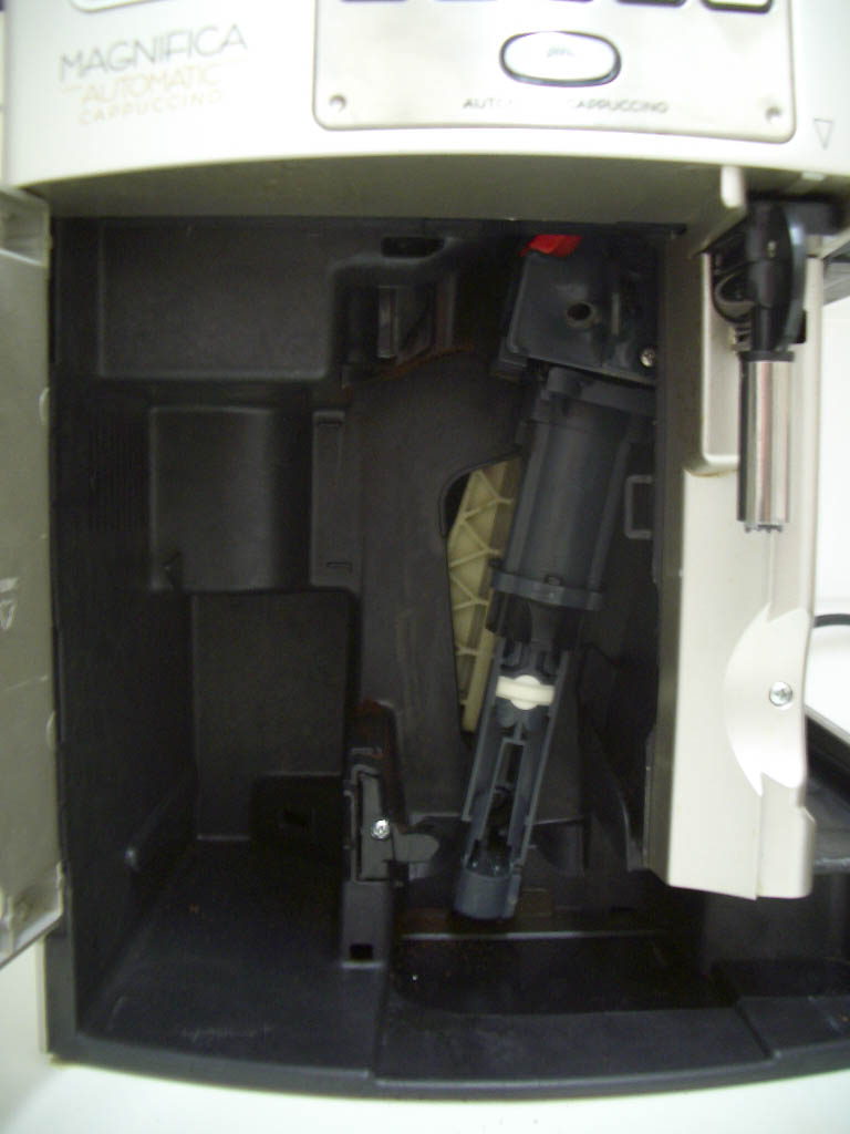

  • Lieber kaffeeonkel,
    ok, ich oute mich: nicht technisch versiert und keine ahnung von KVAs. ok, das wäre geklärt. nun also die nächste blöde frage: wie soll ich die brühgruppe ausbauen??? auf dem bild ist sie auch gar nicht drin!!! also ich rede von dem teil, das auf meiner rechnung als brühgruppe DeLonghi EAM - ESAM ausgewiesen ist. um mich verständlicher zu machen, habe ich es mal wieder fotografiert. also das, was auf dem bild zu sehen ist, soll in den KVA. ich habe aber nur noch wassertank nebst deckel, den kaffeepalletsauswurfauffänger und dieses Tropfauffangbecken mit abdeckung. und sonst nix! geht das???
    danke für feedback an eine völlig verzweifelte.
    besten gruß
    iwk intern

  • Ganz einfach:
    Die BG ist schon drin, aber in Brühposition gefahren (nach oben rechts) um sie zu entnehmen, muss die Brühgruppe in die Wartungsposition gefahren werden, dass erreichst Du wie in Kaffeeonkels Beitrag beschrieben.
  • ich glaube, heute ist einer der peinlichsten Tage meines lebens... ok, dank gregor habe ich es jetzt auch verstanden: key-word war übrigens brühposition oben rechts. nur leider wusste bei uns im büro (5 mitarbeiter, davon auch 2 männliche) leider niemand, dass die BG nicht zwangsläufig mittig sitzt, wenn man die tür öffnet. von wegen brühposition oder wartungsposition sagt hier keinem was...

  • Zu den Bewegungem der Brühgruppe schaut Euch mal folgendes Video an: So bewegt sich die DeLonghi Brühgruppe Da sieht man, was die Brühgruppe so macht, wenn man einen Kaffee bezieht: Verfahren nach oben Recht Richtung oberer Brühkolben --> Brühen; Verfahren nach schräg links unten --> Trester auswerfen, Verfahren nach Links oben --> Pulver "auffangen", Verfahren mitte unten --> Wartungsposition.
