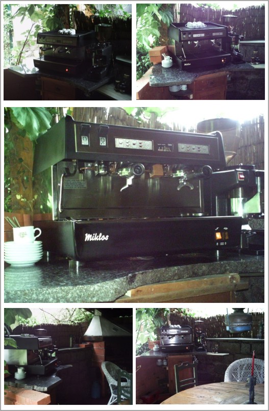

Hurrrraaaa - endlich ist es soweit - die Miklos gestern abend bekommen.
Auf dem Schild unter dem Abwasser - steht Caimali Eco E - 2,7kw - ...
Heute den ganzen Tag zerlegt - geputzt - ...
Dann endlich der große Moment - Kabel das durchgeschnitten war wieder heile gemacht - eingeschaltet -
Krzzzzz... - finster wars. Sch.......
OK denk ich - eventuell zu viel Wasser bei der Elektrik verwendet - lassen wir mal trocknen.
Zum trocknen lassen viel zu ungeduldig - so hab ich sie trockengeföhnt.
Eingeschaltet - Krzzzzz... (ging 5x so)
Dachte schon - wahscheinlich Heizung im Eimer -
äh... aber da müsste doch eher die Sicherung gehen und nicht der Fi :denk:
Also weitergebastelt ...
Bis ich endlich meine Kabelbaustelle überprüft habe
Äh - macht das was wenn braun und Erde zusammenkommen :weia:
OK - neu isoliert - eingeschaltet - WHOWWWW !!!
Kessel befüllt sich - Heizung geht an - entlüftet sich selbst - ....
Kurzum - alles geht !!!
Und Sie steht toll aus in unserer Gartenecke (ja ich weiß :irre: - hatte aber sonst keinen Platz mehr)
Zur Seite steht ihr gerade eine Carimali-Mühle - hatte der Besitzer noch rumstehen (guten Preis ausgehandelt - 3.2.1. meins)
Die La san marco SM90 die ich auch geangelt habe muss ich erst mal zerlegen - ....
Morgen stell ich dann mal Bilder meiner neuen Kaffeeecke ein.
