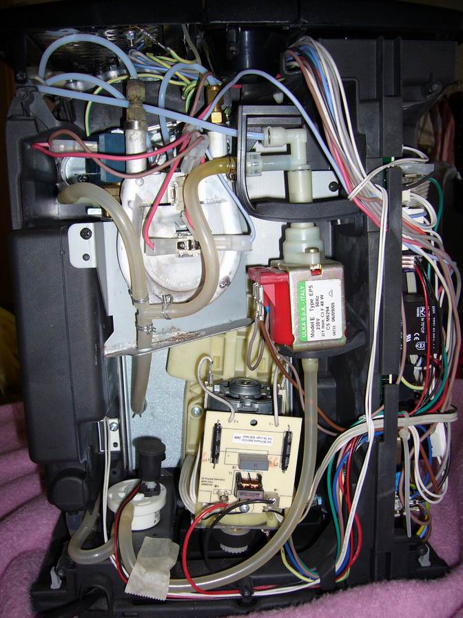

  • Sorry, erst jetzt bin ich wieder ein Stück schlauer.
    Brüheinheit nochmals komplett zerlegt und sauber.
    Thermoblockabgebaut Brühkolben komplett zerlegt und sauber.
    Das Wasser welches in die Auffangschale gelangt kommt nicht wie fälschlicher Weise angenommen über den schwarzen Gummischlauch unter dem Brühkopf, sondern über einen dicken durchsichtigen Shlauch von hinten in die Auffangschale. Dieser dicke helle Schlauch kommt einmal vom Überdruckventil nach der Pumpe und eine zweite Verzweigung kommt von dem Magnetventile auch Solenoidventil genannt.
    So nun bin ich ratlos.
    Pumpe pumpt.
    Druck am Raccord vorhanden.
    Wasser in Auffangschale ist heiß, also schließe ich, dass Wasser nicht von dem Überdruckventil nach der Pumpe in den weißen Schlauch gelangt, denn dann wäre es kalt.
    Bedeutet das, dass das Magnetventil nicht richtig arbeitet, wenn Wasser über den dicken weißen Schlauch nach vorn in die Auffangschale gelangt?
    Wofür sind die dicken weißen Schläuche überhaupt da? Rückführung?
    Siehe Foto im Anhang.
    Über Hilfe bin ich sehr dankbar, bevor ich alle Einzelteile bestellen muss :nicken:
    Gruss Torsten
    die dicken Schläuche nach der Pumpe sind dazu da, bei Überdruck das System zu entlasten und das Wasser in die Tropfschale zu leiten. Wenn das Wasser heiß ist, würde ich vermuten, dass der Thermoblock selber verstopft ist, mit Sicherheit kann ich das aus der Ferne nicht sagen. Das Magnetventil würde ich nicht als defekt vermuten, denn das schaltet "nur" das Kaltwasser in Richtung Dampfheizung oder Thermoblock. Aber Man sieht ja ganz leicht, ob das Wasser dort abgehen würde, die Schläuche sind ja durchsichtig.

  • Hallo datschy, :2615:
    Nicht unbedingt, kann auch eine Verstopfung in dem Druckschlauch zu dem Milchaufschäumer sein.
    Bei deinen Entkalkungsversuchen hast Du ja schon etliche Kalkablagerungen in dem Sieb, von dem oberen Brühkolben gefunden.
    Sind jetzt evtl. noch gelöste Kalkablagerungen im Druckschlauch zu dem Michauschäumer?
    Bei dem Milchaufschäumer und dem Innenteil sind die Löcher sauber ?
    Da würde Ich nochmal normale Entkalkungen machen.
    Kontrolle, wegen dem Magnetventil:
    Wenn der KVA eingeschaltet ist und man den Drehknopf von dem Milchaufschäumer gegen den Uhrzeiger dreht,
    hört man dann ein Klacken bei dem Magnetventil?
    Grüsse :2615:
    Kaffeeonkel
    Dieser Beitrag wurde bereits 1 mal editiert, zuletzt von kaffeeonkel ()
  • Jetzt bin ich ganz verwirrt, ich hatte im Kopf, dass vom Magnetventil die Leitung direkt zur Dampfheizung führt.
  • Danke an die Helfer und Tippgeber!
    Hallo und guten Tag,
    vielen Dank für die Unterstützung. Maschine funktioniert wieder.
    Die Ursach war nicht die vielen vorangegangenen Punkte, sondern das Magnetventil !!!
    Im Magnetventil haben sich sehr viele Kalkbrocken angesammelt, sodass es im Grundzustand nicht
    korrekt geschlossen hatte. So lag Druck vom Thermoblock am Anschlußwinkel vorm Magnetventil an
    und wurde durch das Magnetventil durchgelassen in Richtung dicken Schlauch--> Auffangschale.
    Dieser Druck liegt beim Kaffee zubereiten sowie Dampferzeugen an!
    Nachdem die Brocken raus waren, schloss das Ventil korrekt, der Druck baute sich auf
    und wurde durch den Brühkolben jetzt endlich zur Brüheinheit gefördert.
    Vielen Dank nocheinmalfür die Tipps.
    Noch eine Frage, ist es normal, dass beim Dampferzeugen zuerst nur Wasser kommt, bevor der Dampf kommt?
    Habe bisher noch nicht vielmit Dampf gearbeitet.
    Gruss Torsten
  • Hallo Torsten,
    schön, dass die Maschine wieder funktioniert, dann war es wie von Kaffeeonkel vermutet also das Magnetventil. Vielen Dank für Deine Rückmeldung.
    Was das Wasser vor dem Dampf angeht:
    Das ist Kondenswasser, das sich in der Leitung sammelt. Öffnet man den Dampfhahn, wird dieses zuerst rausgeblasen.
