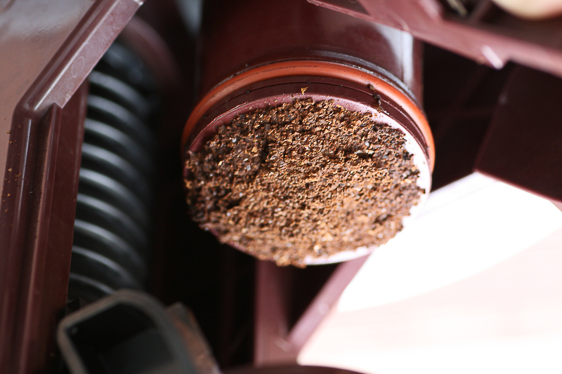

    ich habe folgendes Problem bei meiner Solis Master Pro: ein Teil des Kaffeemehls klebt am oberen Sieb. Es erscheint mir zu trocken (siehe Foto nach einem Espressobezug).
    Der Trester kommt auch nicht als Päckchen im Auffangbehälter an und zerfällt.
    Die Brühgruppe sollte topfit sein, unteres Sieb modifiziert, oberes Sieb ist neu. Da ich vor Abschaltung immer nachspüle, ich mir das Problem zunächst nicht aufgefallen, da ich sozusagen das Gegenteil vorfand...Schlamm in der Abtropfschale.
    Die letzte Veränderung, die ich gemacht habe war eine Überholung des Mahlwerks mit nachschleifen und justieren. Irgendwie scheint der Kaffee nicht feucht genug oder nicht genug komprimiert zu werden. Liegt es am Mahlgrad??? Bitte um Hilfe und Tipps!

  • der Kaffee sieht ziemlich grob gemahlen aus, was ich so erkennen kann, damit ist auch der Geschmack nicht so üppig, denke ich. Ist dem so?
    Neben diesem möglichen Problem hat aber die mangelnde Durchfeuchtung eine andere Ursache. Wie sieht es mit der Spülung aus, kommt da die übliche Menge? Möglicherweise ist ein Störenfried in der Leitung zur Brühgruppe.
    Blase erst mal mit dem Munde beide Zapfen der BG durch, speziell den unteren. Hier setzt sich gerne was in den Knick vom Spiralschlauch am BG-Fuß, oder oben im Drehgelenk. Versuche dann den Mahlgrad auf feiner zu stellen (ggf. die Mahlwerkeinstellung mittels Scheibe zu verstellen (aber aufpassen daß die Scheiben nicht fressen).
    Normalerweise lohnt sich ein Nachschleifen nicht, es sei denn man(n) hat intime Kenntnisse dieser Technik. So einfach mal feilen ist da nichts was normalerweise eine Besserung bringt. Neue Mahlscheiben sind allerdings nicht ganz billig, aber die entscheidende Komponenten für eine gute Brühung
  • Hi Babsie,
    also die Brühgruppe scheint okay, die Leitung kann ich durchpusten (und meine Lungen sind kein Kompressor), auch das Drehgelenk und das untere Sieb habe ich heute geöffnet.
    Insgesamt scheint sich einfach kein kompakter, feuchter Trester zu ergeben, den man sauber abstreifen kann. Somit klebt ein Teil am oberen Sieb, der Rest wird abgestreift und beim Spülen hat man dann Matsch an der BG.
    Beim Espresso läuft allerdings immer noch Kaffee nach, nachdem die Pumpe schon gestoppt hat, das sei aber normal sagte mir mal ein Schaerer Opal Nutzer.
    Kann es die Pumpe sein, zu wenig Druck in der BG?
    Gruß P.
    PS:Nachgeschliffen habe ich mit so nem Tool, wie im Forum beschrieben.
  • Hi,
    die Mengen mit und ohne Pulverbezug sind gleich.
    dann getestet:
    BG: Unteren Schlauch getauscht (mit Winkel Legris, was der Keller so an Teilen hergibt)
    Mühle: Mahlgrad feiner gestellt.
    Pumpe: na ja, schon laut, so wie alle, teste mal den Austausch (die Kellerkiste :1f642: ), dazu komme ich aber erst nä. Woche
    Ergebnis bisher: weitaus besser, jetzt eher zu nass, mit wenigen Resten am Sieb. Vielleicht jetzt nen Hauch zu fein.
    Werde berichten und nach weiteren Test nochmal Foto liefern.
    Pico

  • naja, wenigstens verändert sich was, zu naß ist ja auch schon mal ein Fortschritt. Mußt jetzt nur aufpassen daß Du nicht zu viele Parameter veränderst, sonst ist die Ursache nicht mehr zu lokalisieren.
    Bei zu naß ist entweder das obere Sieb ziemlich zu (fließt nicht mehr genügend während der Brühzeit durch) - Kaffeemenge unverändert??
    oder
    doch ein Hindernis im Auslauf (check auch mal bei Gelegenheit das vordere Magnetventil, das wäre das letzte Nadelöhr)
    PS 6:43 Uhr - zuviel Arbeit - nur zu schaffen wenn frau früh anfängt, im Sommer ist bei uns im Anlagenbau immer genügend zu tun

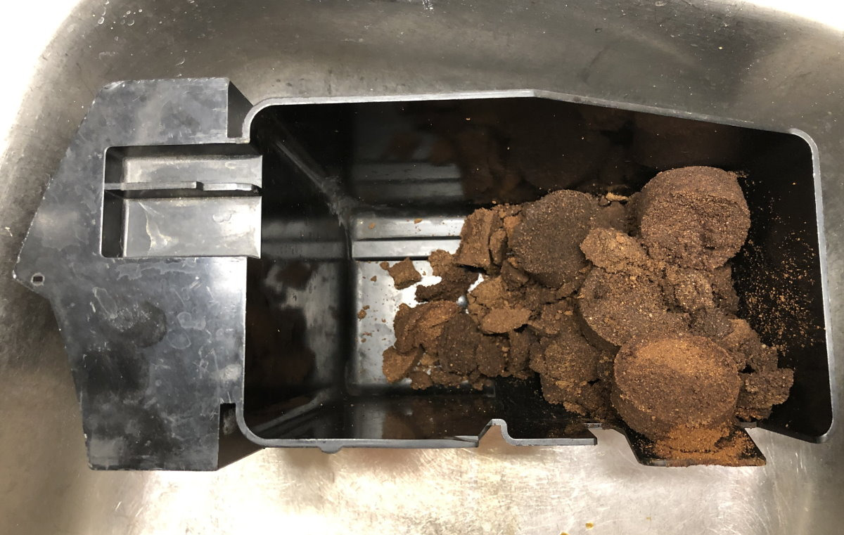

    Der Satzbehälter sieht bei 1,5 Mahnlgrad und 5,8 s Mahldauer so aus:
    I
    Dieser Beitrag wurde bereits 1 mal editiert, zuletzt von cutrofiano ()
  • Mahlgrad 3-4 mit guten Mahlscheiben über Jahre ohne das was klebt.
    Aber wenn du auf Lavazza stehst, dann werde ich dir nicht helfen können, das ist für mich qualitativ ein ganz furchtbarer Kaffee.
    Achte mal auf das MHD wenn es wieder klebt. Wäre der heute geröstet, stünde auf der Packung MHD 11.09.2022
    Was steht auf deiner?
    Kaffee ist nach max 6 Monaten in diesen Tüten sowas von tot.....MHD bedeutet nicht Frische, empfehlenswert wäre ein Alter von 2 Wochen bis 3 Monaten.
    Crema bildet Kaffee nur in den ersten Monaten, danach sicher nur nur sehr begrenzt.
