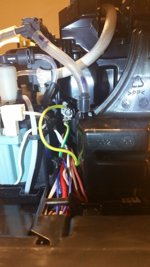

    Sorry dass ich mich jetzt erst melde. Ich bin beim Zerlegen auch schier wahnsinnig geworden. Ich hatte sogar das komplette Oberteil der Maschine von der Bodenplatte getrennt weil ich dachte man kommt von unten an diesen Thermoblock ran. Leider ein Irrtum! Irgendwo hier im Forum hatte ich dann etwas von "Kabel" gelesen und mich dumm und dämlich gesucht. Letztlich habe ich aber die letzte Schraube gefunden die diesen verdammten Thermoblock an Ort und Stelle hält. Es nützt nichts wenn man in der Mitte vom Thermoblock die Schraube rausdreht, das kann man sich aufheben bis man das Teil draußen hat.
    Also man gehe vor wie folgt. Wenn man die Maschine soweit zerlegt hat wie oben auf dem Bild zu sehen ist dann sind hinter dem dicken blauen Teil ( Pumpe ), etwa genau mittig der Maschine 2 grün/gelbe Kabel die auf ner Kabelklemme stecken. In der Mitte der Klemme ist eine Schraube. Genau diese Schraube war es die ich ewig gesucht hatte. Also diese Schraube rausdrehen und dann kann man den Thermoblock gekippt nach oben rauskippen. Ganz raus muss Er nicht um die Sicherungen zu tauschen. Jetzt kann man auch die Schraube in der Mitte vom Thermoblock entfernen und die schwarze Abdeckung abclipsen. Im eingebauten Zustand ist dies unmöglich! Ich hatte mir vorsorglich gleich beide Original Thermosicherungen in Netz bestellt und Beide ausgetauscht. Das Stück kostet 3,70€.
    Einbau in umgekehrter Reihenfolge.
    Die Reparatur war bei mir jedenfalls erfolgreich und die Maschine hat wieder Dampf erzeugt wie Sie es soll. Alles in allem hat sich die Reparatur bei den geringen ET-Kosten völlig rentiert und Spaß hat es allemal gemacht.
    Bei Fragen stehe ich gerne zur Verfügung.
    Grüße Thomas
    Hab gerade nochmal die Maschine zerlegt weil Sie beim Milchschaum gesponnen hat.
    Hat beim Aufschäumen abgebrochen und sich irgendwie komisch angehört. Hab alle Leitungen demontiert und durchgeblasen. Auch das Magnetventil habe ich zerlegt. Nach dem Zusammenbau ging wieder alles wie gewohnt.
    Bei der Gelegenheit hab ich dann gleich mal noch ein Bild von der oben erwähnten "Schraube " gemacht. Sie ist zwischen den 2 gelb /grünen Kabeln. Hoffe ihr könnt damit was anfangen.

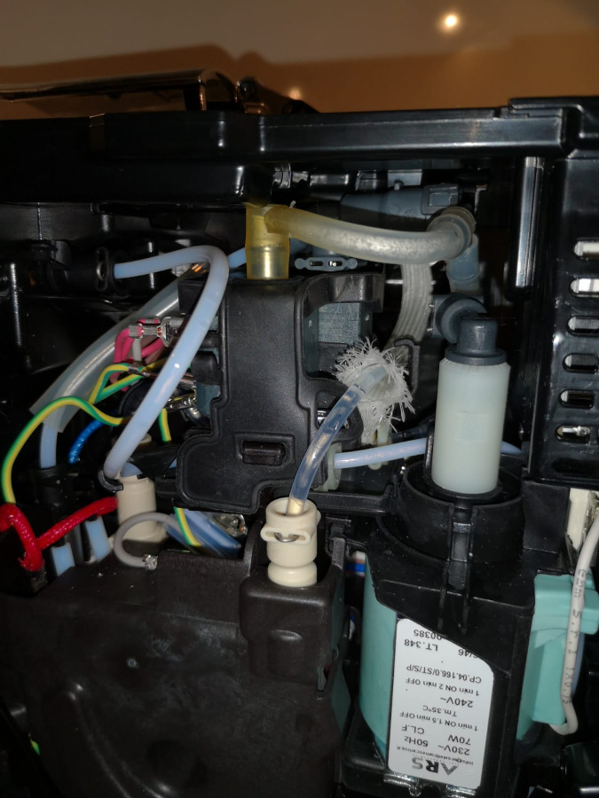

  • Hallo, ich hab auch ein Problem mit der Maschine. Er zieht keine Milch mehr an / es kommt nichts aus der Milchschaumdüse.
    Beim Versuch Milch zu schäumen oder den Milchschäumer zu reinigen kommt nur heißes Wasser und Dampf in den Auffangbehälter unten links.
    Hab das Gerät schon komplett demontiert. Am vorderern Magnetventil fließt am rechten Schlauch sowie oben vom Überdruckventlin (?) Wasser.
    Es gelangt aber nichts über den linken Schlauch zum Milchschäumer. Da bewegt sich maximal mal ein Tröpfchen hin. Gereinigt hab ich schon alles, es ist nichts verstopft.
    Ich würde jetzt ein neues Magnetventil bestellen und das vordere ersetzen.
    Bin mir aber nicht ob das der Grund ist warum am linken Schlauch zur Düse kein Wasser gelangt oder es noch andere Ursachen geben kann?
    Vielen Dank

    erstmal ein kurzes Update für Euch. Das neue Magnetventil ist da und verbaut.
    Jetzt kommt wieder ein kleines bisschen Milch / Wasser (beim Spülen) aber leider nur sehr schwerfällig und ist eigentlich nicht zu gebrauchen.
    Mich wundert ein bisschen warum es jetzt nur so halb (oder besser viertel) funktioniert. Ein Großteil des Wasser fließt weiterhinoben über das Überdruckventil in den Auffangbehälter.
    Wenn ich vorne statt dem Milchtank die Düse für die Entkalkung einstecke funktioniert diese ganz normal und das Wasser läuft ohne Probleme durch.
    Vielleicht liegt das Problem auch am Milchtank? Aber dann wundert mich wieso zuvor das Wasser nur bis zum Magnetventil und dann oben durch das Überdruckventil in den Auffangbehälter fließt.
    Auf dem Bild ist das Magnetventil hinter dem Gummi. Rechts kommt das Wasser durch den Schlauch und links sollte es hoch zur Milchschaumdüse fließen.
    Ganz oben drauf fließt es dann aber ab und landet im Auffangbehälter.
    Wird das Magnetventil elektrisch angesteuert? Funktioniert das vllt nicht richtig? Aber warum dann beim entkalken?
    Vielleicht hat ja noch jemand einen Tipp oder Ratschlag.
    Vielen Dank
  • Hi,
    Also bei mir hatten ein paar Maschinen dieses Problem und es war immer das Überdruckventil defekt, neues rein und alles lief wie gewohnt...
    Vorher war beim Milschäumen zu sehen, dass im Milchschlauch etwas angesaugt wird, aber nicht bis ganz oben kommt...
    Aktuell hab ich eine Maschine hier mit gleichen Symptomen, allerdings hat das neue Überdruckventil auch nichts geholfen. Werde da noch einwenig rumbasteln.
    Mein Tipp, Probier mal ein neues Überdruckventil.
