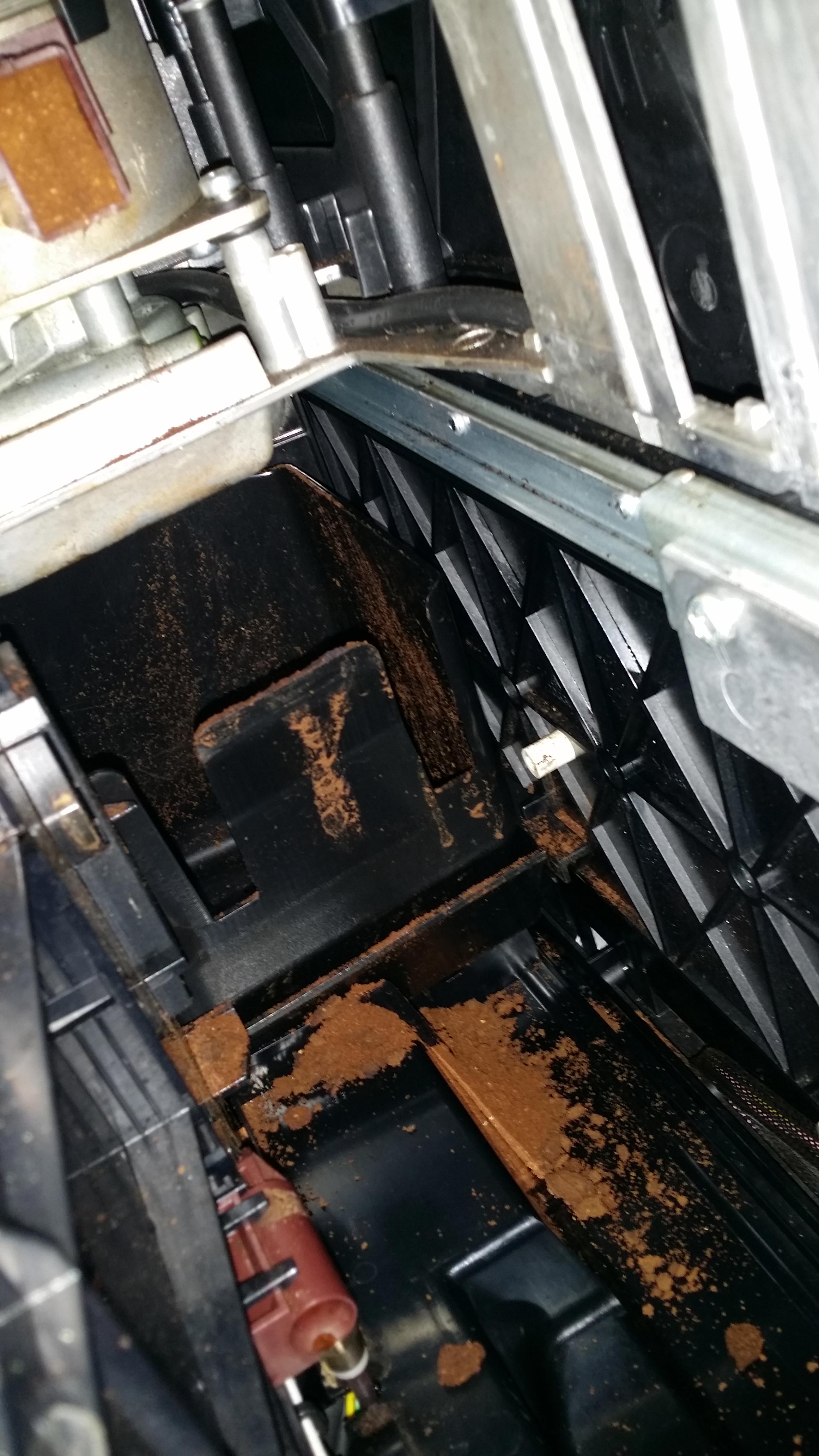

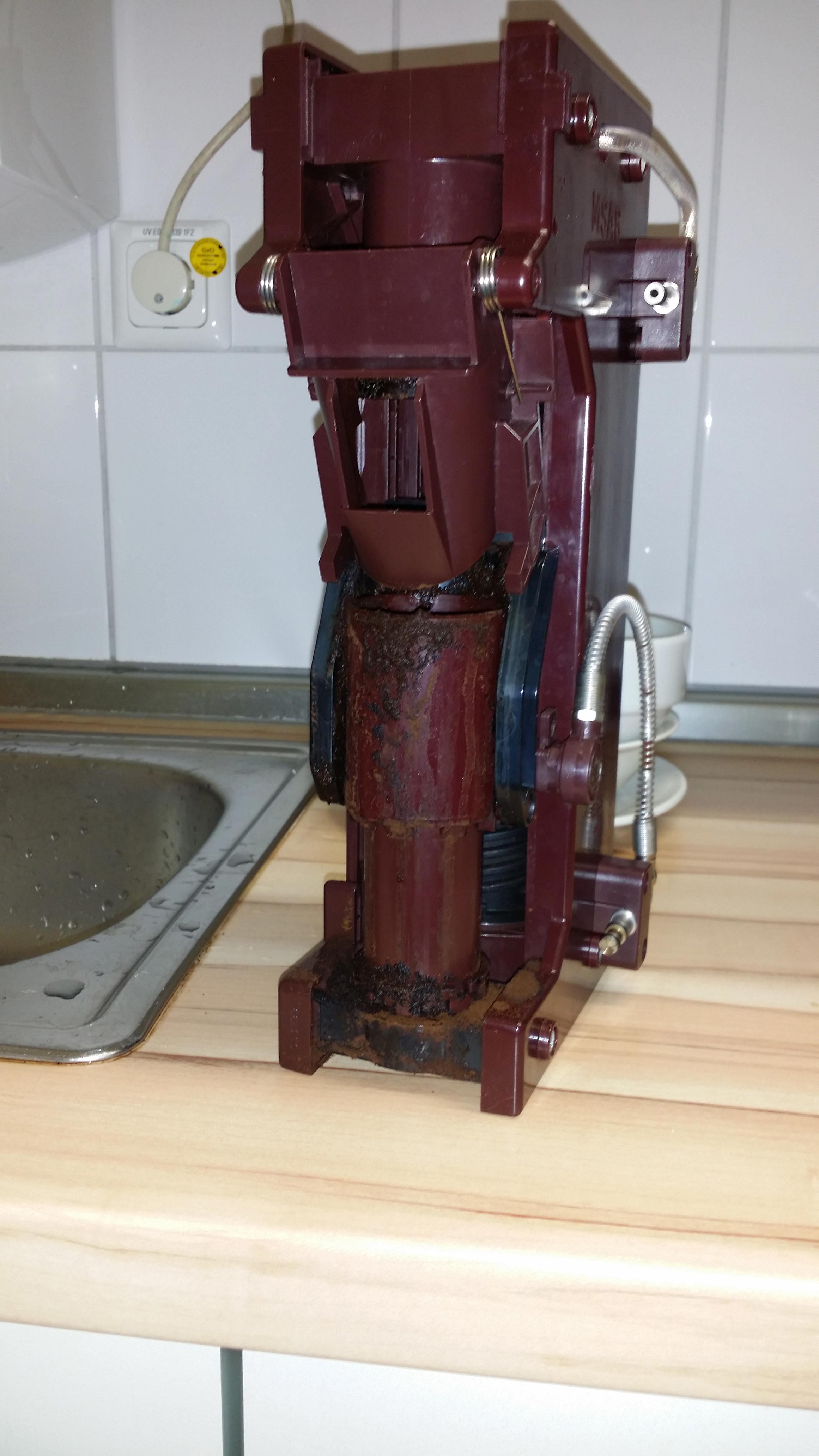

    anbei zwei Bilder des Innenraumes und der Brühgruppe.
    Das war der Zustand nach ca. 70-80 Bezügen.
    Die Bilder sind ca. vor einer Woche aufgenommen worden.
    Aktuell spülen wir die Brühgruppe und reinigen den Innenraum in kürzeren Intervallen.

  • Hallo Raleo.
    unser Innenraum sieht nach einer Woche auch so aus, das passt schon.
    Unsere Brühgruppe hatte auch mal so ausgesehen. Ich habe darauf hin den Mahlgrad geringfügig verstellt und der Siff am beweglichen Teil war Geschichte. Vielleicht hilft dies bei Euch auch.
    Dass am Fuß der Brühgruppe etwas Trester bleibt ist auch normal. Nehmt die Brühgruppe am Abend raus, kurz unter fliessendem Wasser abspülen und über Nacht ausserhalb der Maschine trocknen lassen und gut ist's.
    Weiter viel Spaß und guten Kaffee mit der WMF1000
  • Kann es sein dass die Maschine sehr "sparsam" eingestellt ist?
    Je weniger Pulver verwendet wird, desto größer die Verschmutzung, so meine Erfahrung bisher.
    Ich habe zwar noch keine solche Maschine mit dieser schnellen Nutzungsfrequenz betrieben/betreut, zwischen 2 Reinigungen vergehen hier auch mindestens 100 Bezüge.
    Leider ist zwar auch immer eine nennenswerte Menge loses Pulver unten in der Schale und auch drumherum, diesen klebrigen Matsch der offenbar den Brühzylinder runterläuft habe ich in der Form aber noch nicht gesehen.
