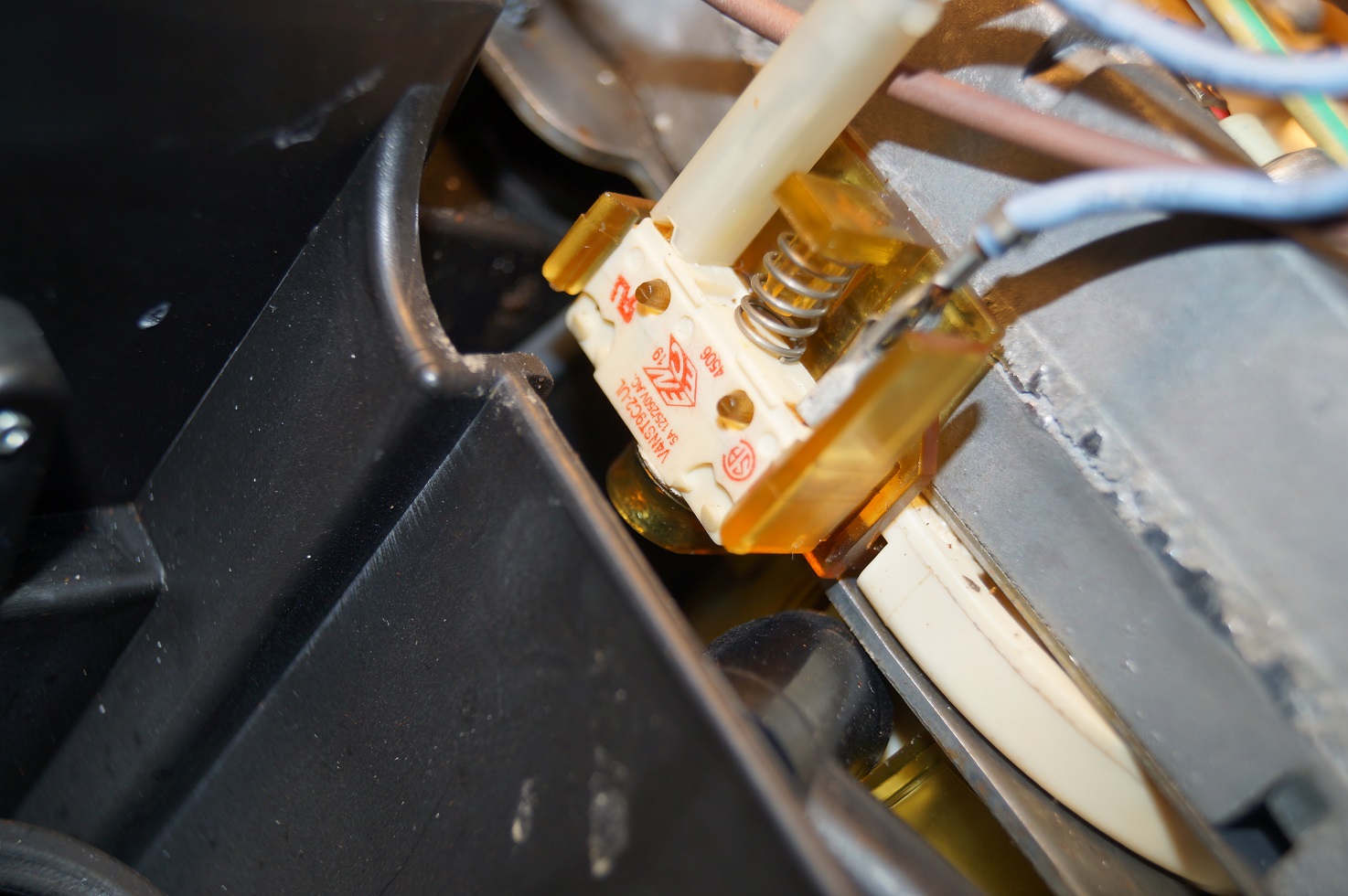

    Mir ist aufgefallen, dass der Federdruck am Kolben enorm hoch ist. Ich schaffe es von Hand nicht, den geben Kolben so einzudrücken, dass dieser den Mikroschalter am Heizelement aktiviert. Ist das normal? Evtl sorg die Mikroschalter so für die Endabschaltung, was den Alarm erklären würde? Ist der Federgegendruck so normal?

  • Dann überbrück mal die Türe und mach ein Filmchen über den Vorgang mit offener Türe:
    Wenn du die Frontklappe öffnest und von oben auf die Türe schaust, siehst du eine "Nase" vorschauen. Diese Nase geht beim zumachen in eine Aussparung. Wenn du in diese mit einer Lampe leuchtest, siehst du den Microschalter. Diesen kannst du z.B. mit einem Stück Pappe überbrücken.

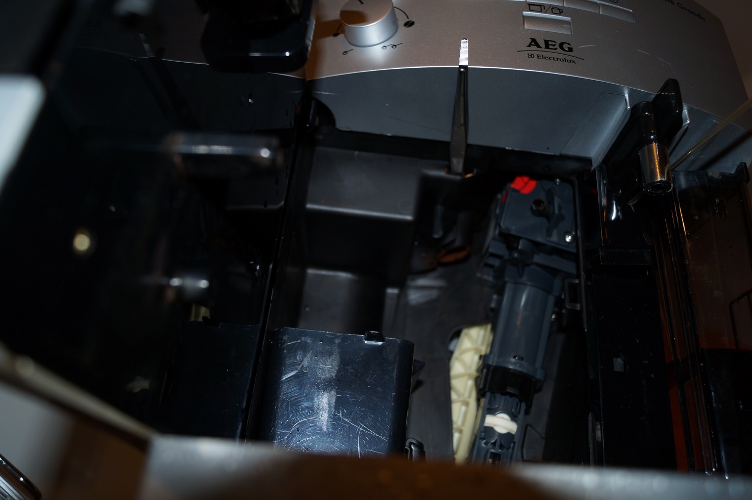

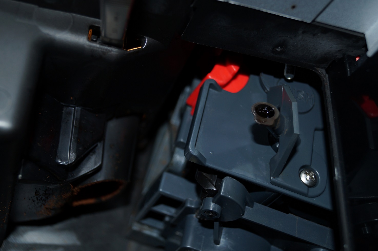

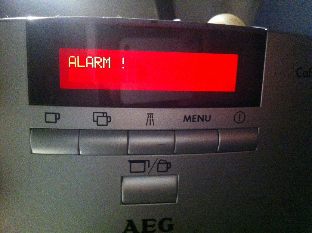

  • Hallo. Hier kommt das Video, sollte es zu unscharf sein, mache ich es nochmal. Eine Markierung zur Entnahmeposition hab ich im Inneren der Maschine gefunden und dort die Brühgrupp eingesetzt.
    Video: youtu.be/_nt0-naf-RM
    Nachdem Spülvorgang geht das Display auf Alarm. Fotos gibt es auch noch.
    Leider zu unscharf. Vielleicht solltest du die Türe abmontieren, denn die ist scharf. Was mir auffällt: am Anfang des Spülvorgangs kommt Dampf und es spetzt, kenne ich so nicht. Vielleicht mal die Wärmeleitpaste vom Temperatursensor TB erneuern.
