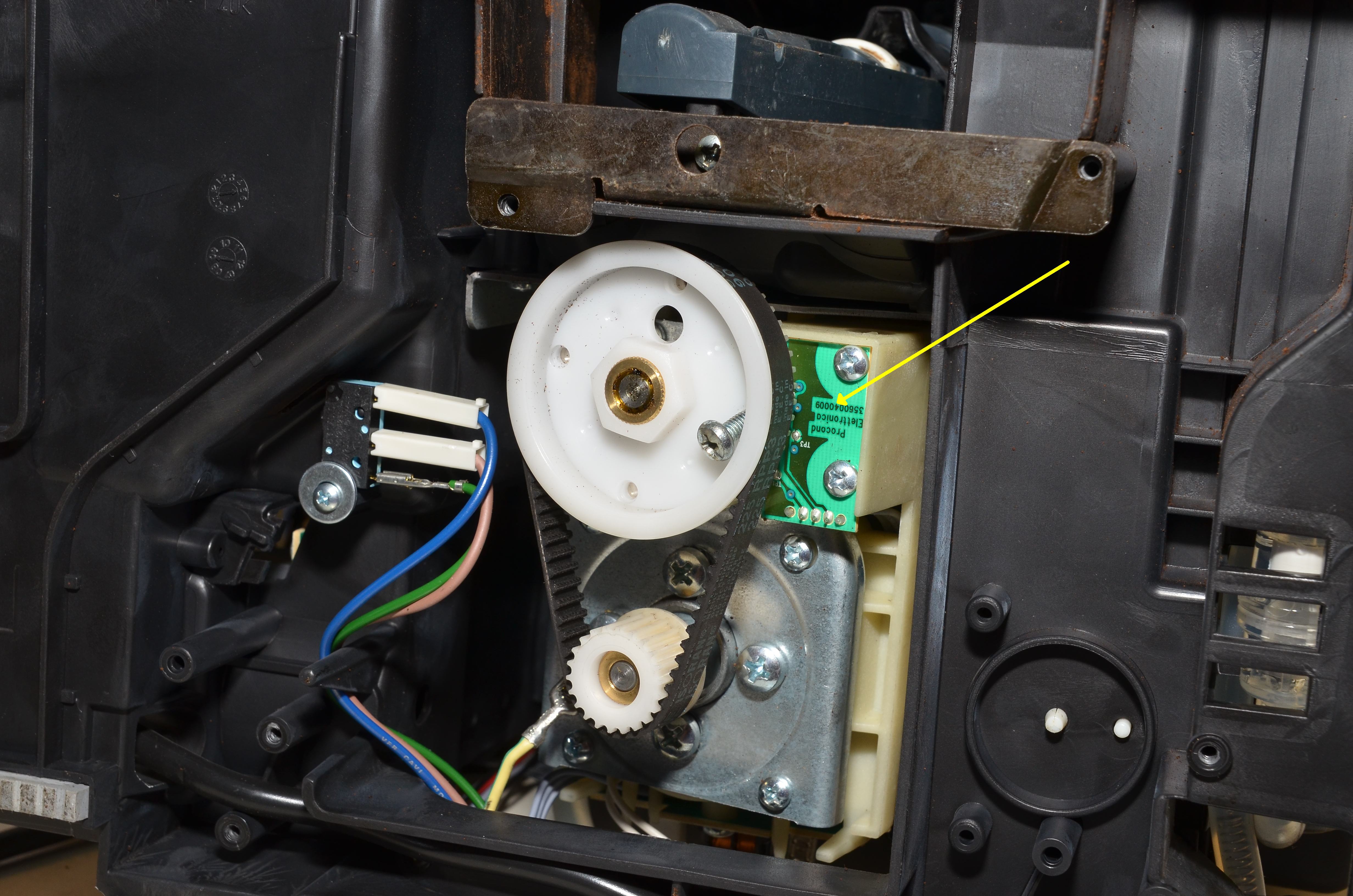

    Steck mal die Reedplatine ab und probier, ob was geht.
  • gefunden. und ja, jetzt reagiert zumindest das display ... puh. Jetzt habe ich wenigstens einen Ansatz.
    Ich nehme an, dass sich hinter dem dreiadrigen Flachbandkabel die beiden Endlagenschalter befinden. Mein Erdschluss entstand damals, als der Motor sich in einer Endposition befand. Vielleicht geht die Maschine in diesem Modus nicht an.
    Ich versuche als nächstes die Maschine im Testmodus zurückzufahren...
    Nein, die Reedplatine.

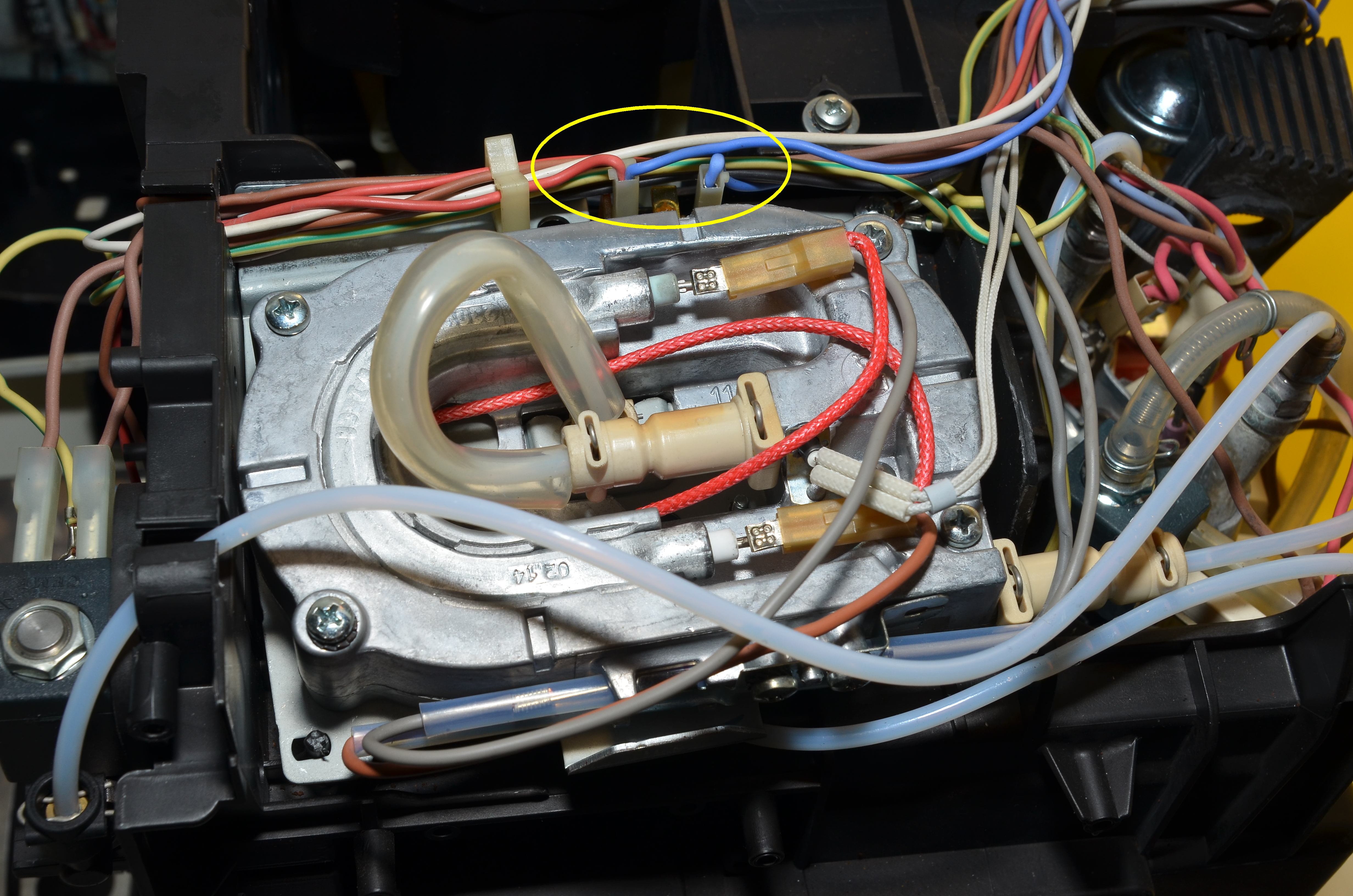

      1,39 MB, 4.928×3.264, 676 mal angesehen
      1,39 MB, 3.264×4.928, 718 mal angesehen

    Aber ist die Reedplatine nicht für die Positionserfassung? W?
    Ich habe das dreiadrige (abgeklemmte) Flachbandkabel durchgemessen. Eine Leitung gegen die andere (schwarze): kein Durchgang, die andere Leitung gegen die schwarze: Durchgang. Ich gehe davon aus, dass im Normalzustand eigentlich beide Durchgang haben müssten.
    Der Motor (bzw. die dazugehörige Einheit) befindet sich im Moment an oberster Stelle. Ich würde ihn gern über den Testmodus zurück in eine Grundpostion fahren, komme aber nicht in den Modus. Deshalb würde ich die entsprechenden Kontakte gerne sinnig kurzschließen, sodass beide Leitungen Durchgang haben und ich so in den Testmodus gelange. Sinnvoll oder?
    Grüße und nochmals vielen Dank
  • Nicht sinnvoll. Im Testmodus wird die Reedplatine nicht überwacht. Hast du schon probiert, mit ausgesteckter Reedplatine in den Testmodus zu gehen?

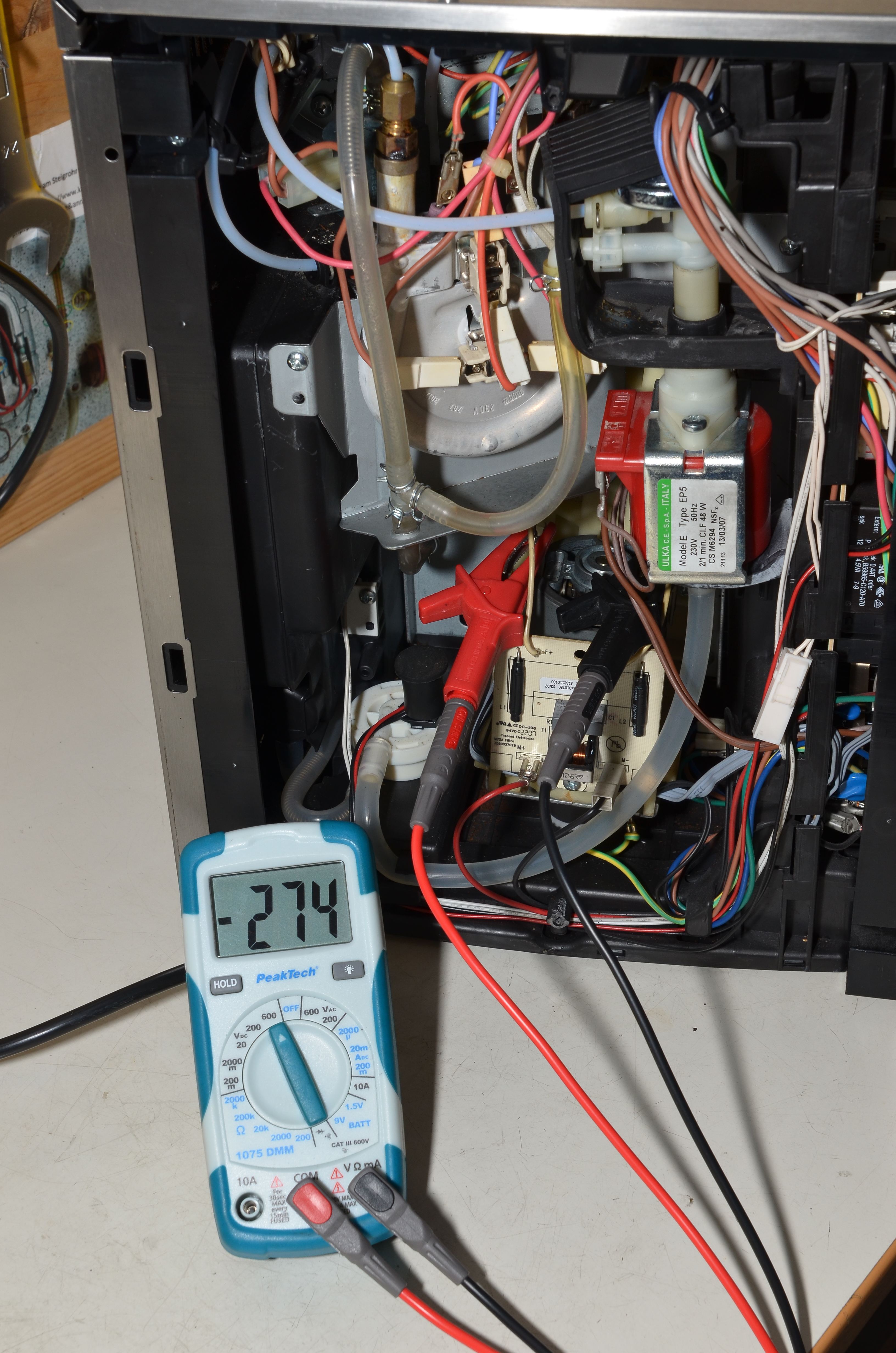

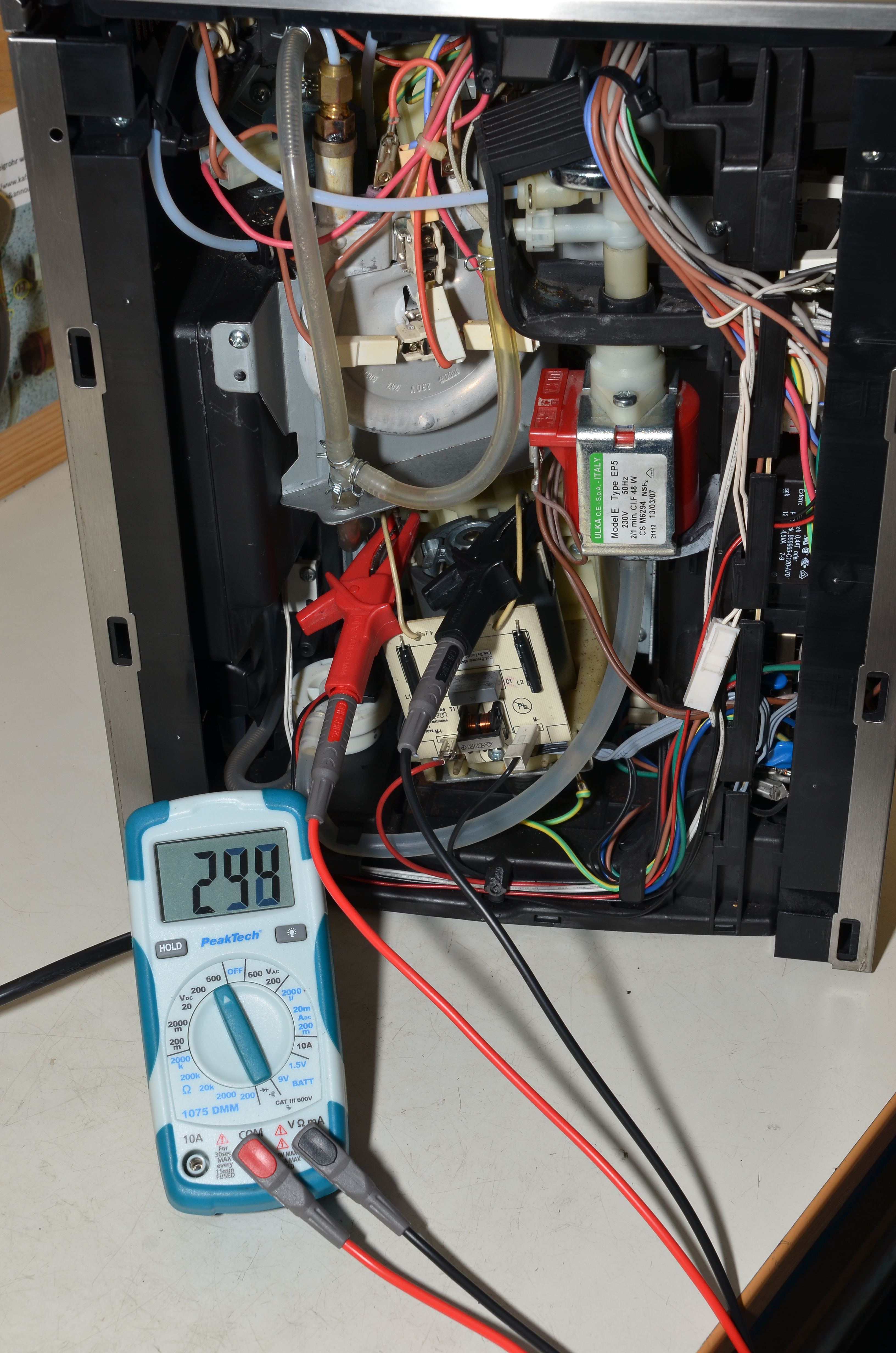

  • michael2 schrieb:
    Die Spannung habe ich bisher noch nicht gemessen.
    Auch erledigt.
    Wie bereits geschrieben, Gleichspannung. In der Spitze 298 Volt. Wechselnde Polarität, erkennbar am - Zeichen :1f609: , bei Rechts-/Linkslauf.
