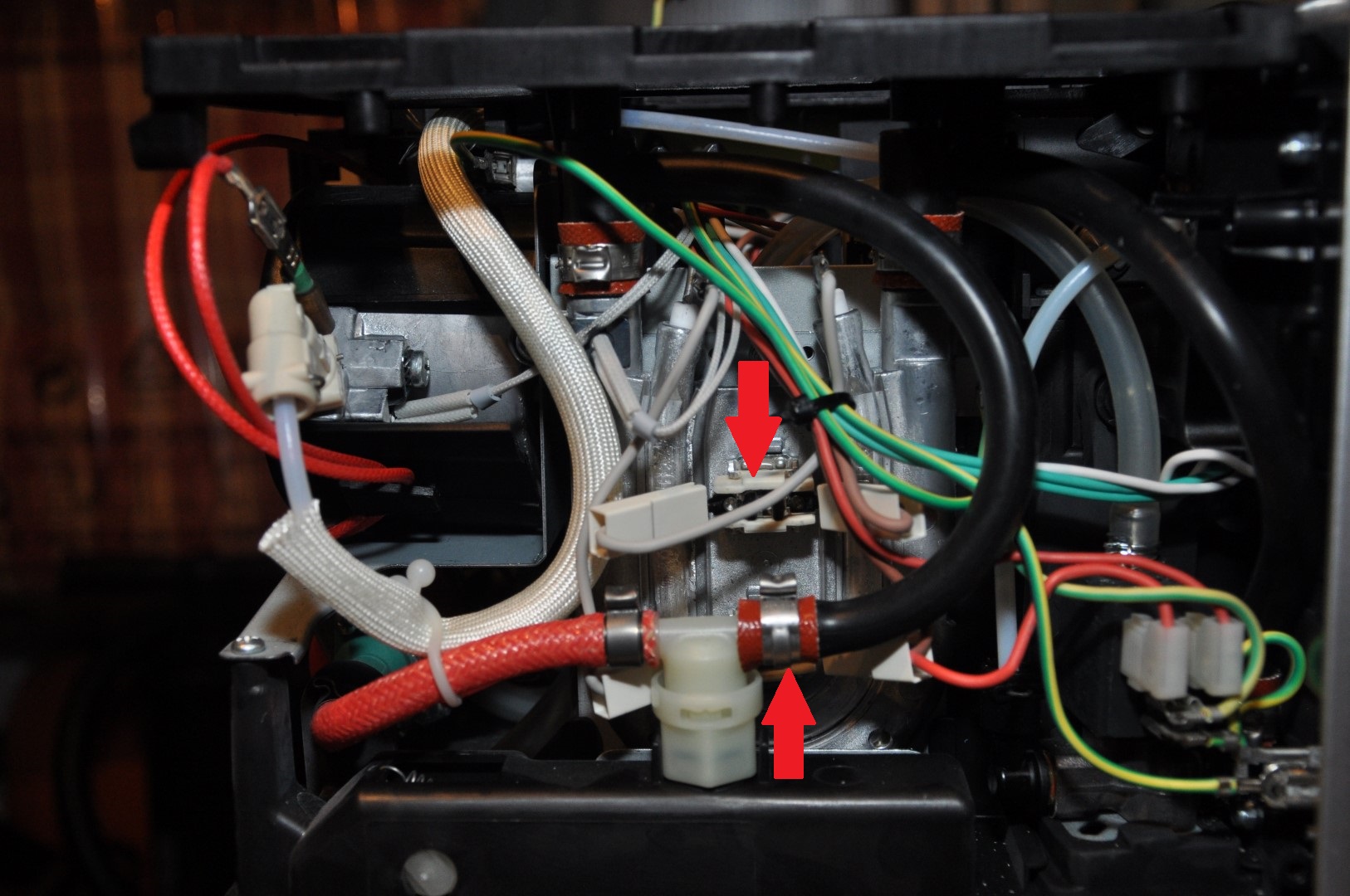

    Hallo
    Wir haben ein Problem bei unserer Lattissima 720.M.
    Wird der Milchbehälter angesteckt blincken die Tasten für Milk, Latte Macchiato und Cappucino und hören nicht mehr auf zu blinken.
    Das die Tasten kurz blinken ist ja normal, da wird wohl noch aufgeheizt.
    Hat jemand eine Idee woran das liegen könnte.
    Hab mal die Maschine aufgemacht, aber als Laie ist es schwierig, ich will sie aber noch nicht ganz anschreiben , vielleicht ist es ja nur eine Kleinigkeit die ich selber reparieren könnte :1f609:
    Dazu hätte ich die Hoffnung das mir ein Spezialist eine passenden Tipp geben könnte.
    Danke schon mal i voraus
    Lg Vadulli

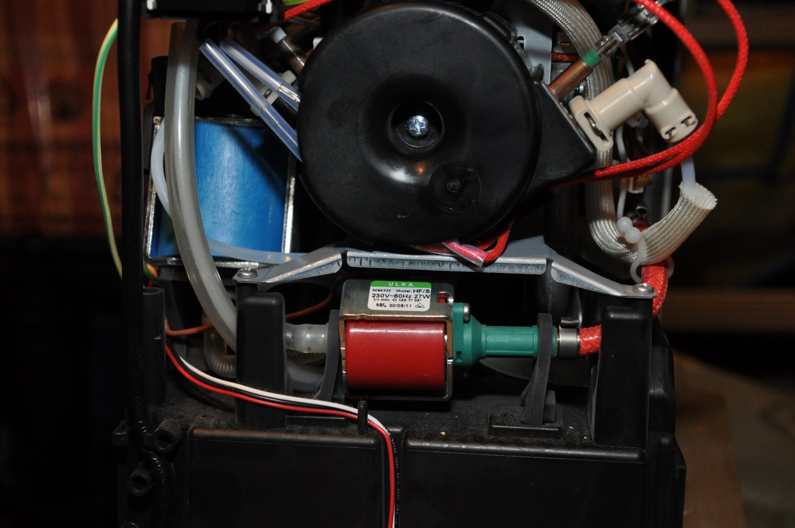

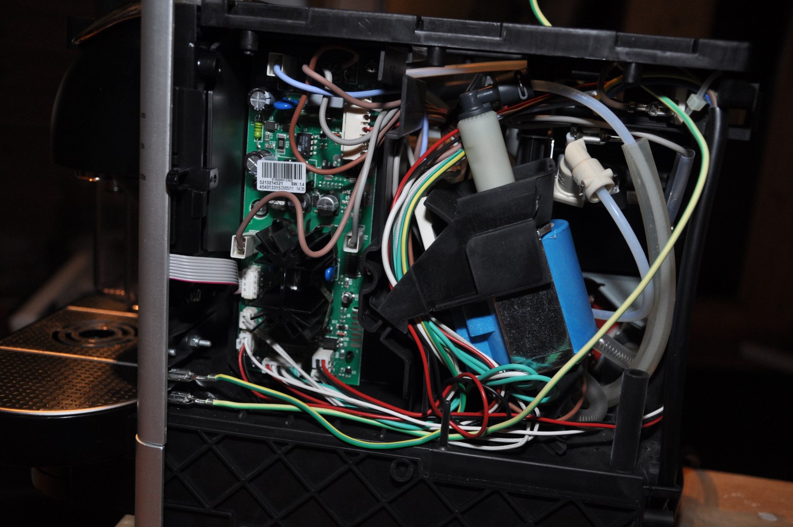

    PS: Hab mal die Maschinenfotos angehängt

  • Unten im Bild habe ich mal die beiden Thermostate der Dampfheizung gekennzeichnet, da untere ist hinter der Schlauchschelle :1f602: . Mess mal beide auf Durchgang und die Dampfheizung selber auf Widerstand durch.

  • Das Hufeisenförmige Teil, wo die beiden Thermostate drauf sind.
