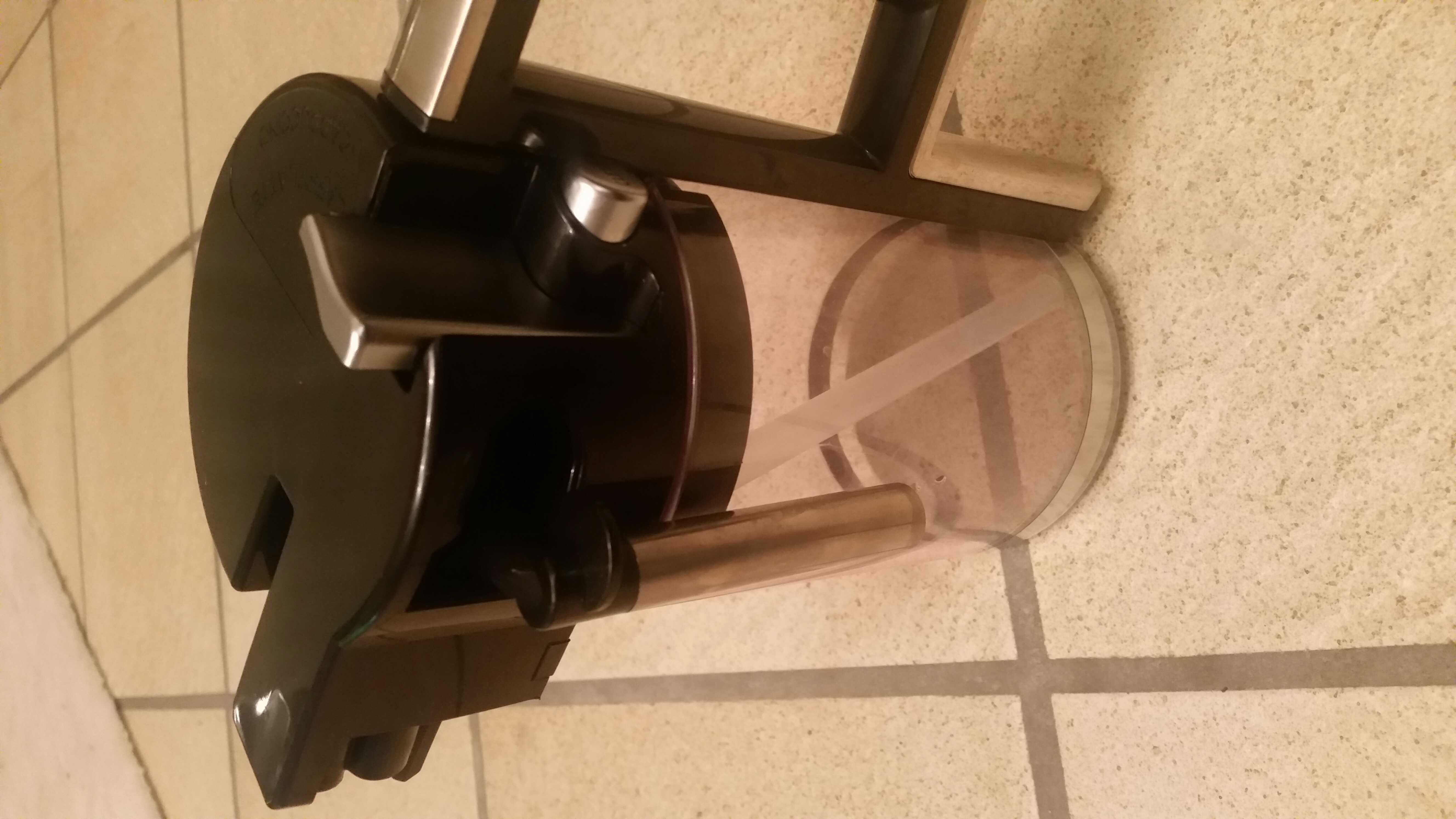

Ich habe den Milchbehälter mal richtig sauber gemacht und oben den Deckel mit den beiden schrauben vorsichtig auseinander genommen alles sauber gemacht und wieder ordentlich zusammen gebaut.
Wenn ich nun einen Latte Macchiato machen möchte den schieberegler auf Cappuccino stelle kommt nur ganz ganz wenig Milch.
Weniger wie vor dem reinigen.
Stelle ich den Schieberegler auf Cafelatte kommt normal viel Milch heraus.
Was ist kaputt oder habe ich falsch gemacht?

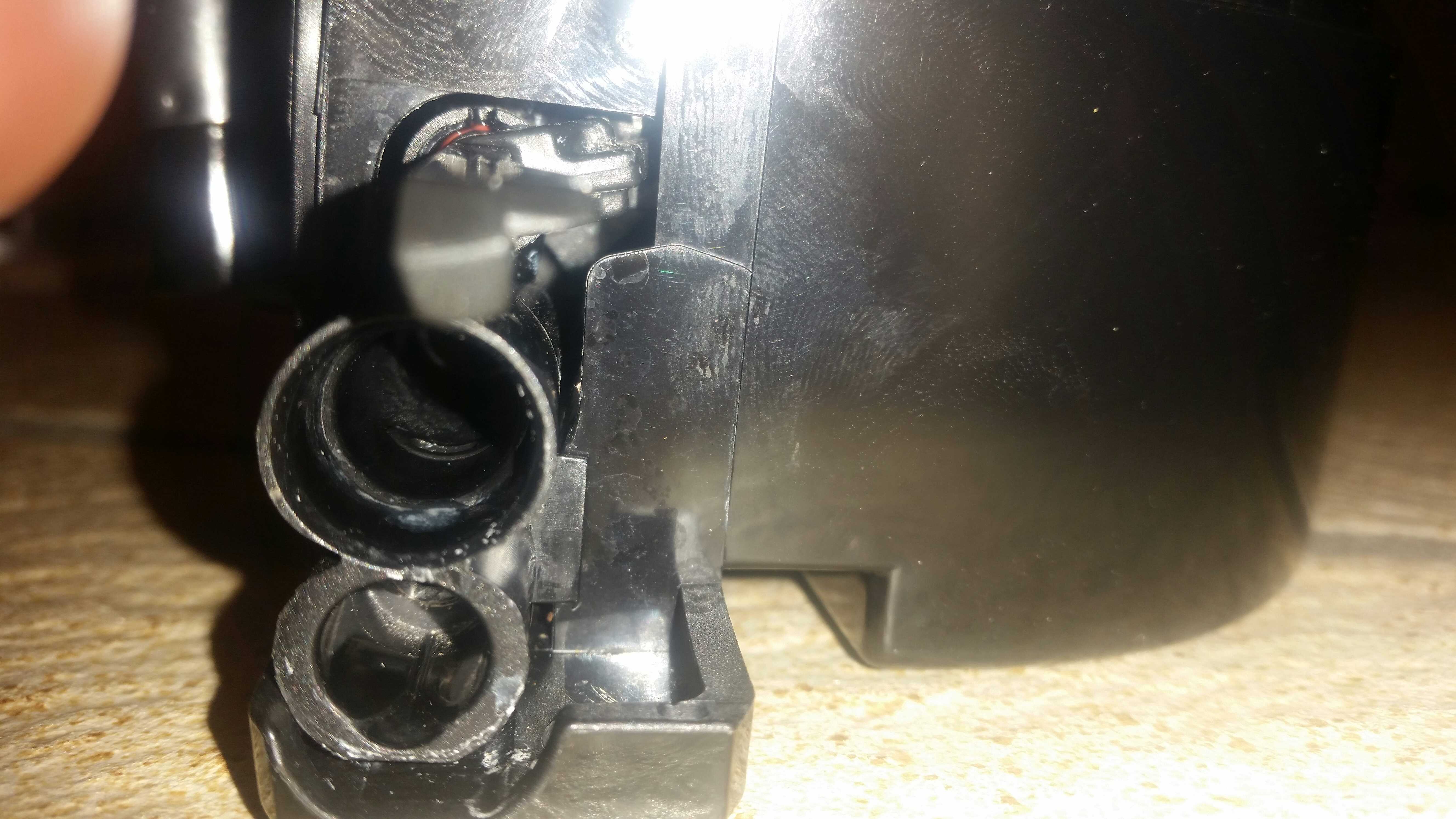

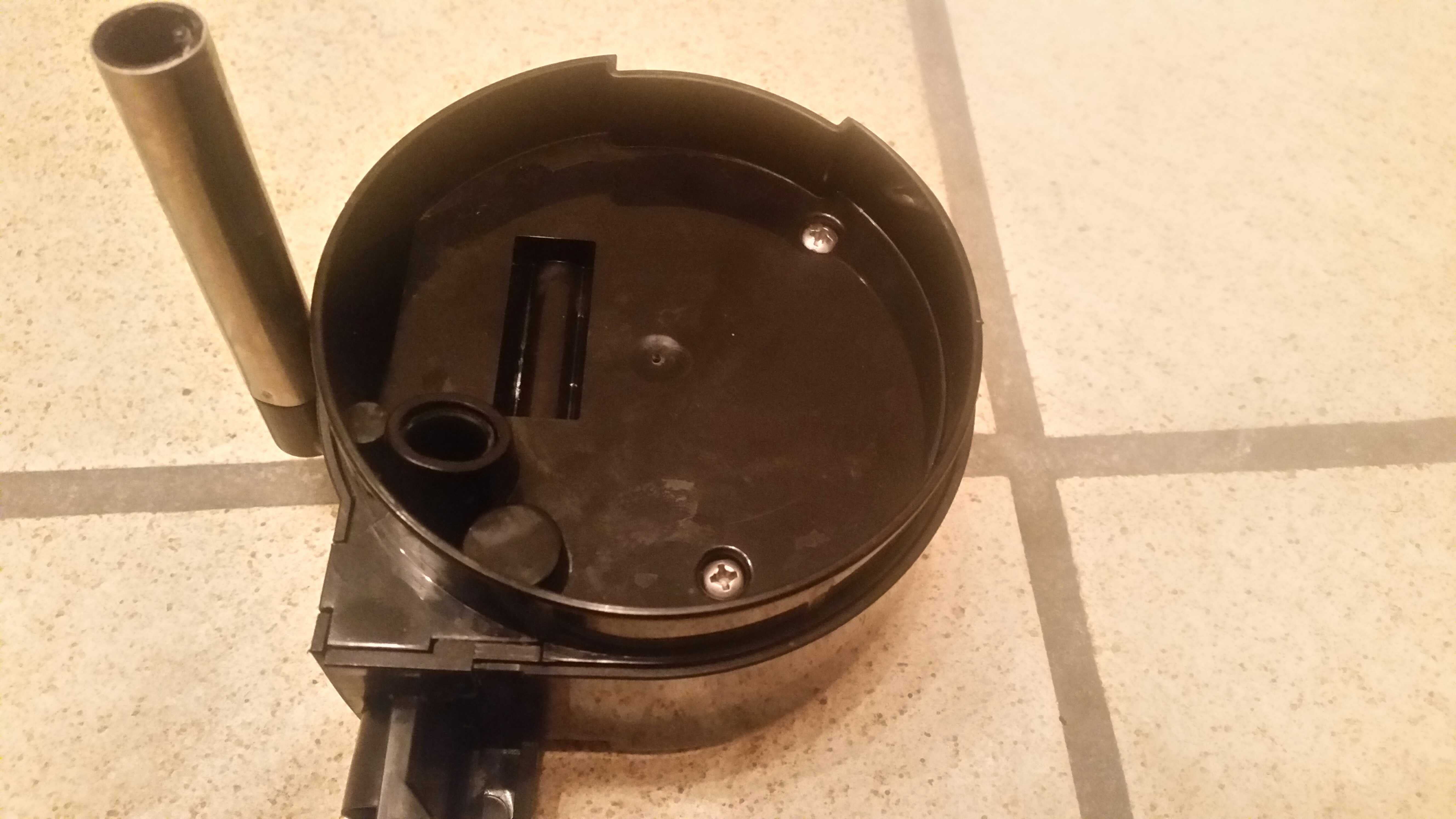

Eigentlich garnix. Stell mal ein paar Bilder nur vom Deckel rein, auch von der Unterseite, vielleicht erkennt man da was.
. Als erstes würde ich sicherheitshalber Thermoblock und Dampfheizung mit den 2 Thermostaten durchmessen.Wenn das i.O. ist, einen neuen Deckel und Connector bestellen. Connector wechseln und nur noch den neuen Deckel verwenden, da man mit dem alten Deckel wieder die O-ringe beschädigen könnte.
