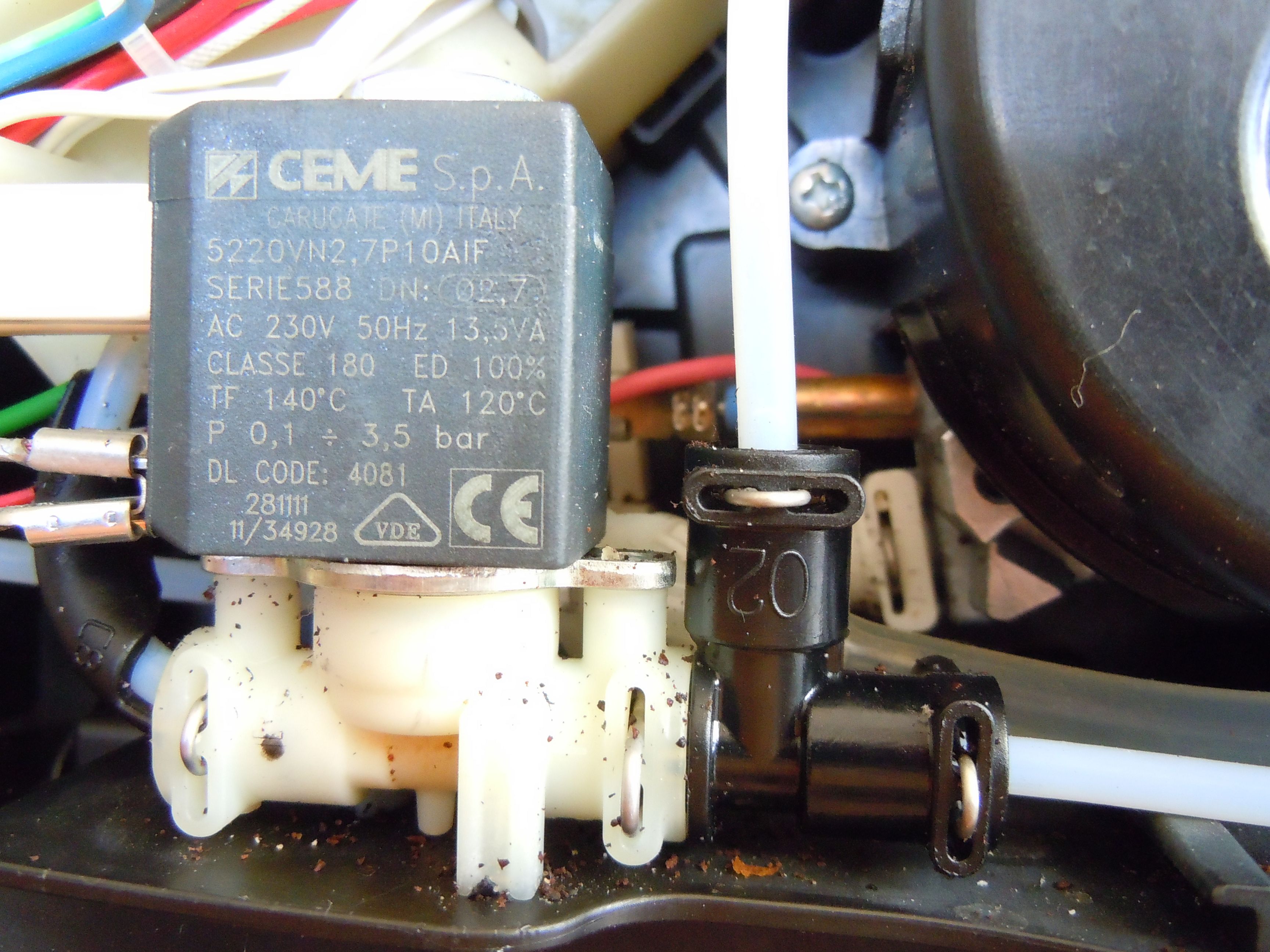

  • michael2
    In Memoriam
    142
    11.562
    • 30. Dezember 2014 um 18:30
    Vermutlich geht es um dieses Ventil (s. Bild).
      • 1,42 MB
      • 3.264 × 4.928
  • littleProfi
    21
    Interessengebiet
    • 31. Dezember 2014 um 12:10
    • #14
    Ja, Michael hat völlig Recht, dies ist das 2/2 Wegeventil für den Dampf. Wenn das nicht richtig schließt (Ventil in Grundstellung geschlossen fährt), sorgt der sich abkühlende und damit sich zusammenziehende Dampf dafür, dass Milch in die Schläuche gezogen wird.
    Mit dem neuen 2/2 Wegeventil solltest Du für die nächsten 2 Jahre Ruhe haben, dann geht das Spiel von vorne los - vermutlich. Die Ventile sollen eine bekannte Schwäche bei DeLonghi KVA sein...
    Markus

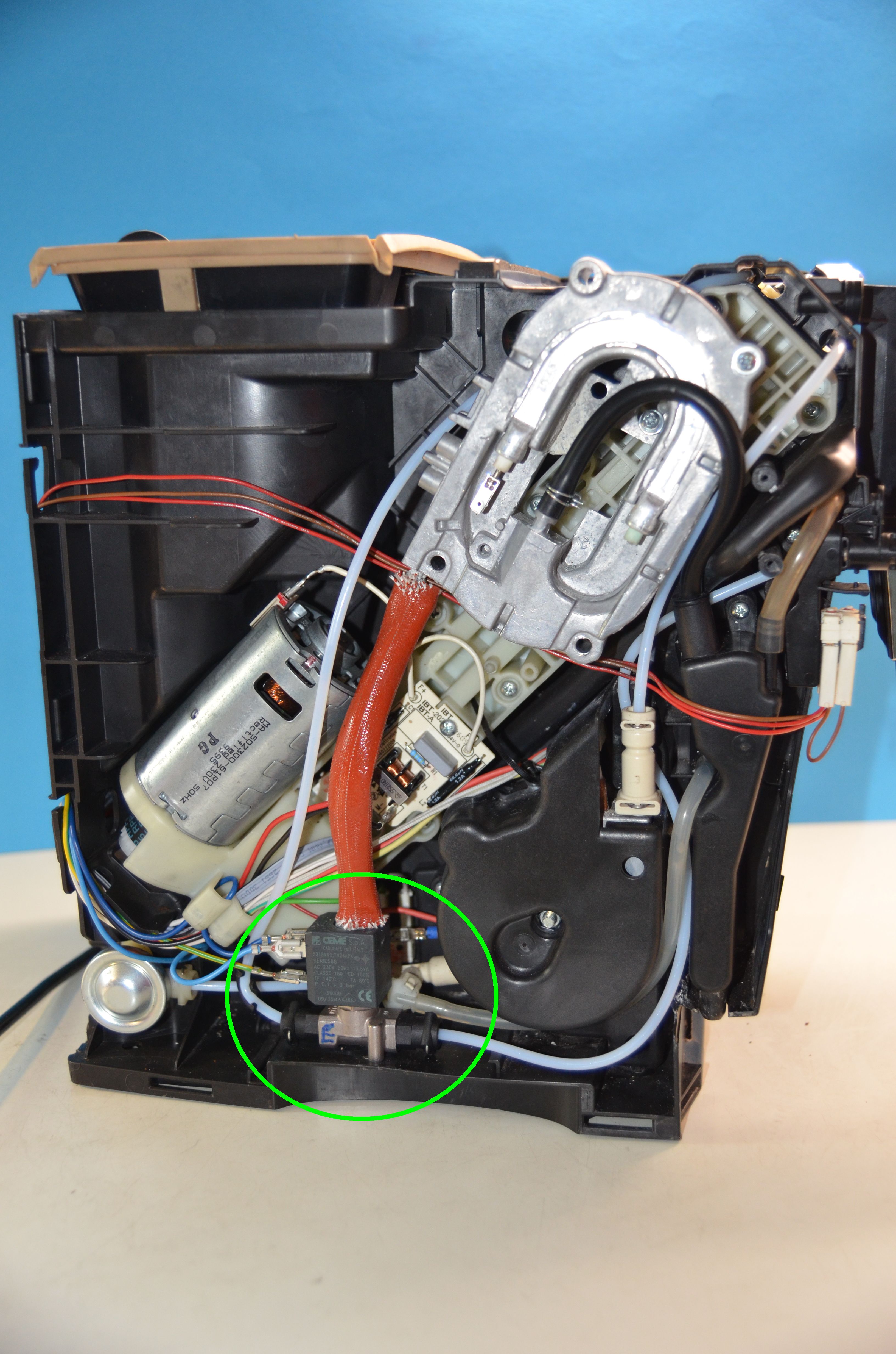

  • jahnhode
    5
    • 31. Dezember 2014 um 17:23
    • #15
    Ich hatte gleich zwei Ventile bestellt, erschien mir bei 5,- € Porto und einem Ventilpreis von 15,- € ganz vernünftig. Meine Maschine ist ca. 3 Jahre alt und es wird jeden Tag Milchschaum gemacht, wenn's wieder drei Jahre hält ist das OK, hab ja noch ein Ventil ;) .
    Beim Bestellen der Ventile sollte man vorher nachsehen welche eingebaut sind, angeblich sind unterschiedliche in der 26.455 verwendet worden!
    Ich zeige auf den Bildern mal meine Maschine.
    Holger

  • Stefan
    Moderator
    919
    20.230
    • 31. Dezember 2014 um 18:44
    • #16
    Danke für die Bilder und die Rückmeldung :thumbup:
