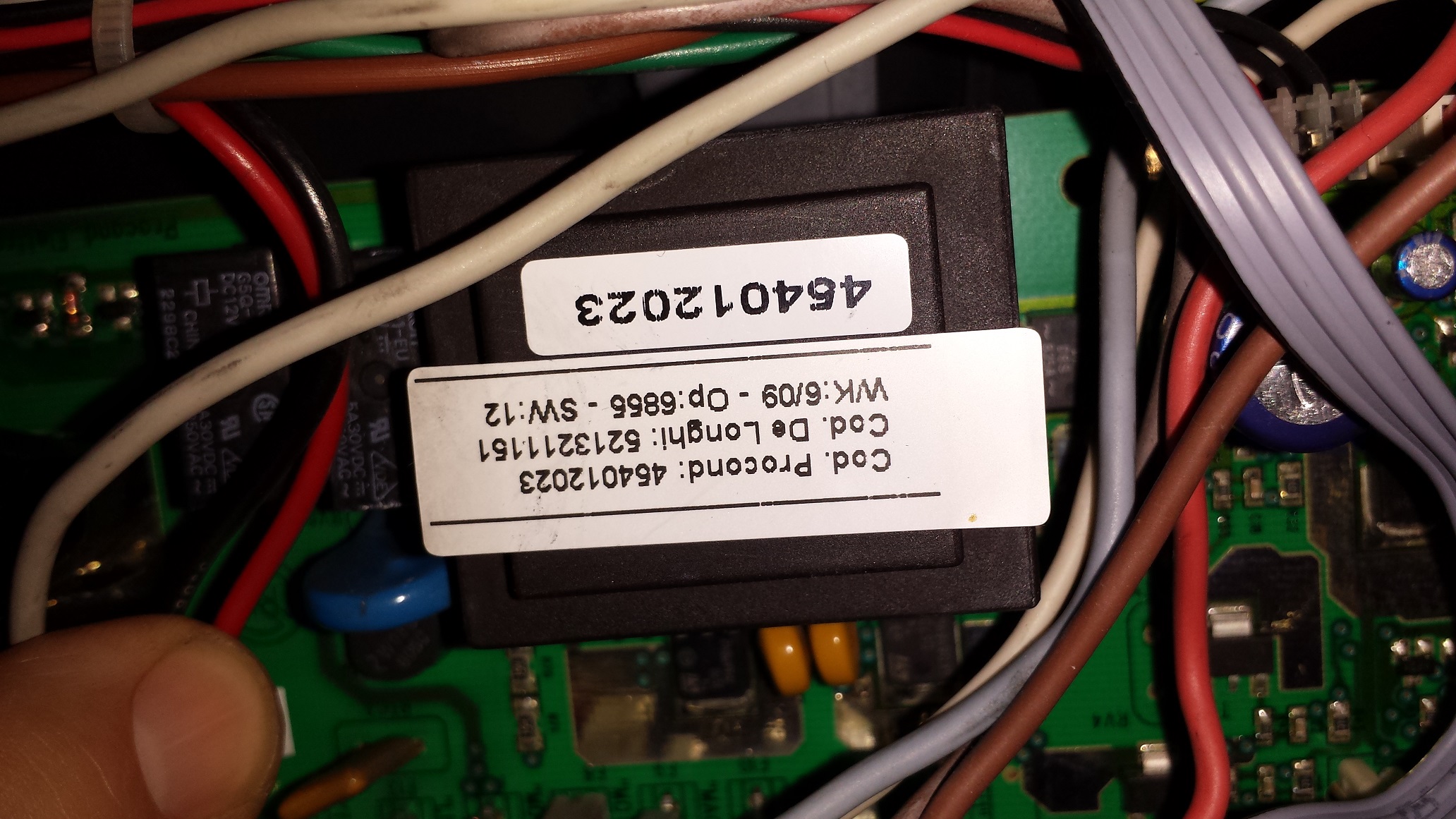

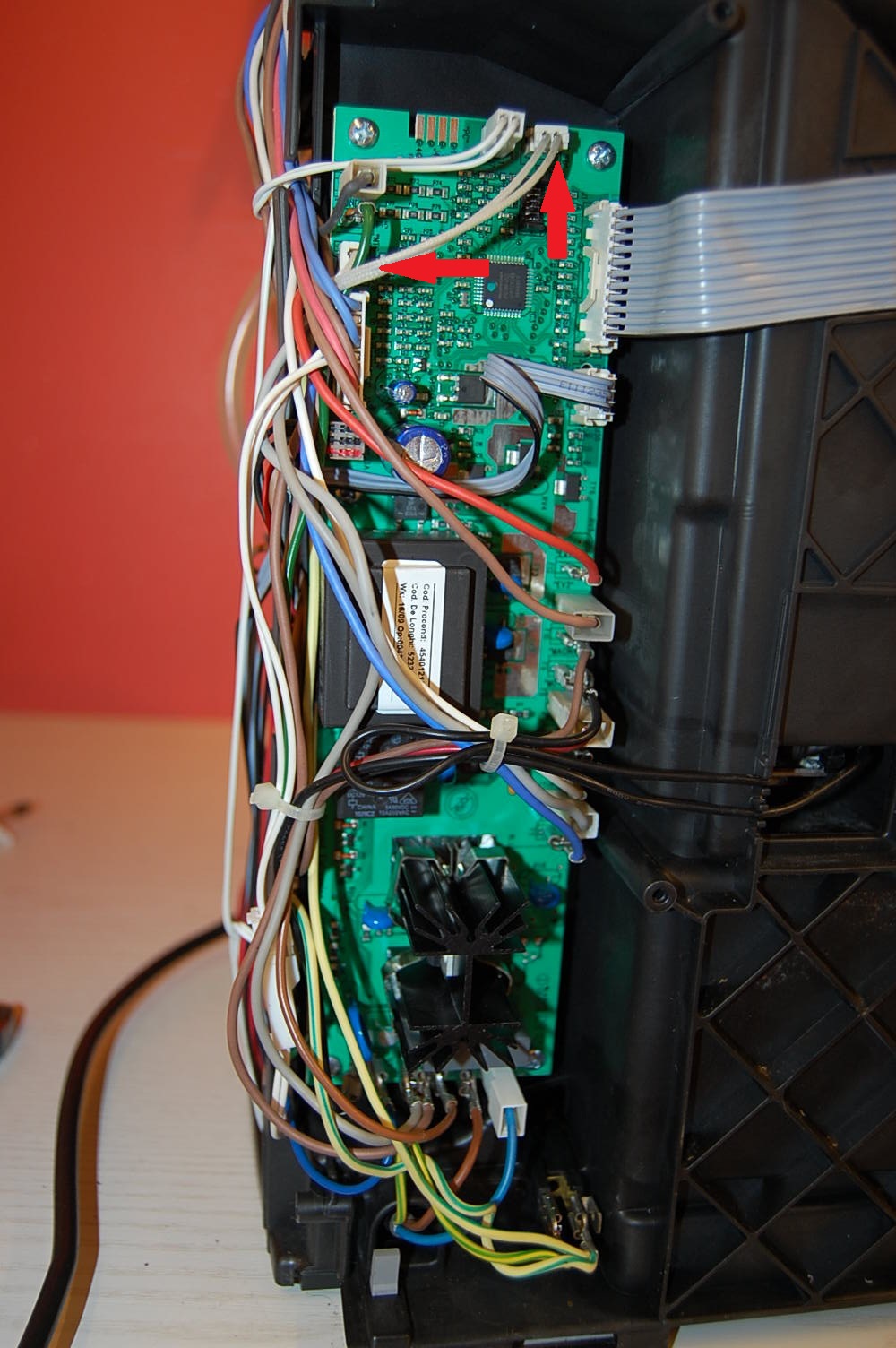

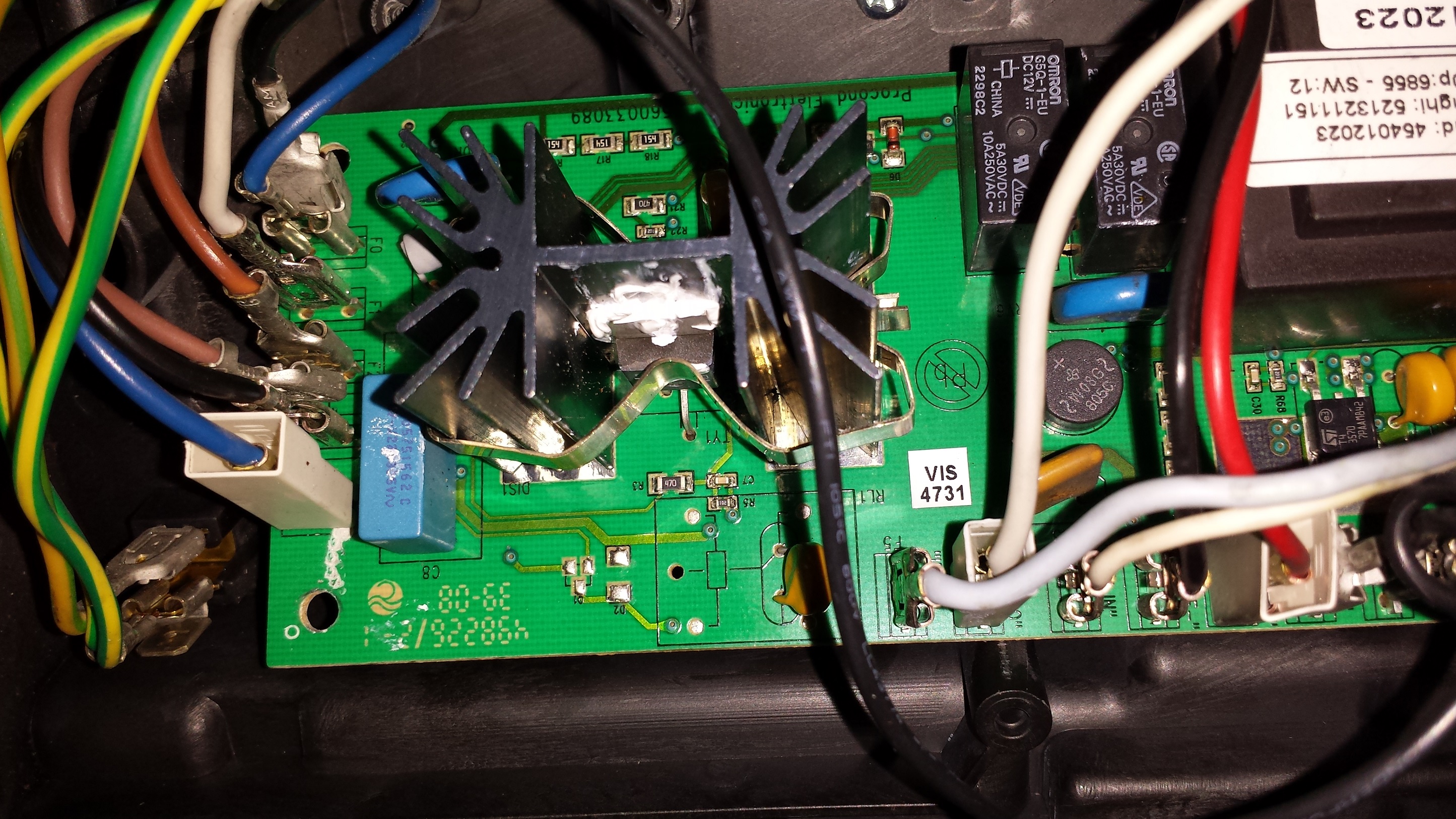

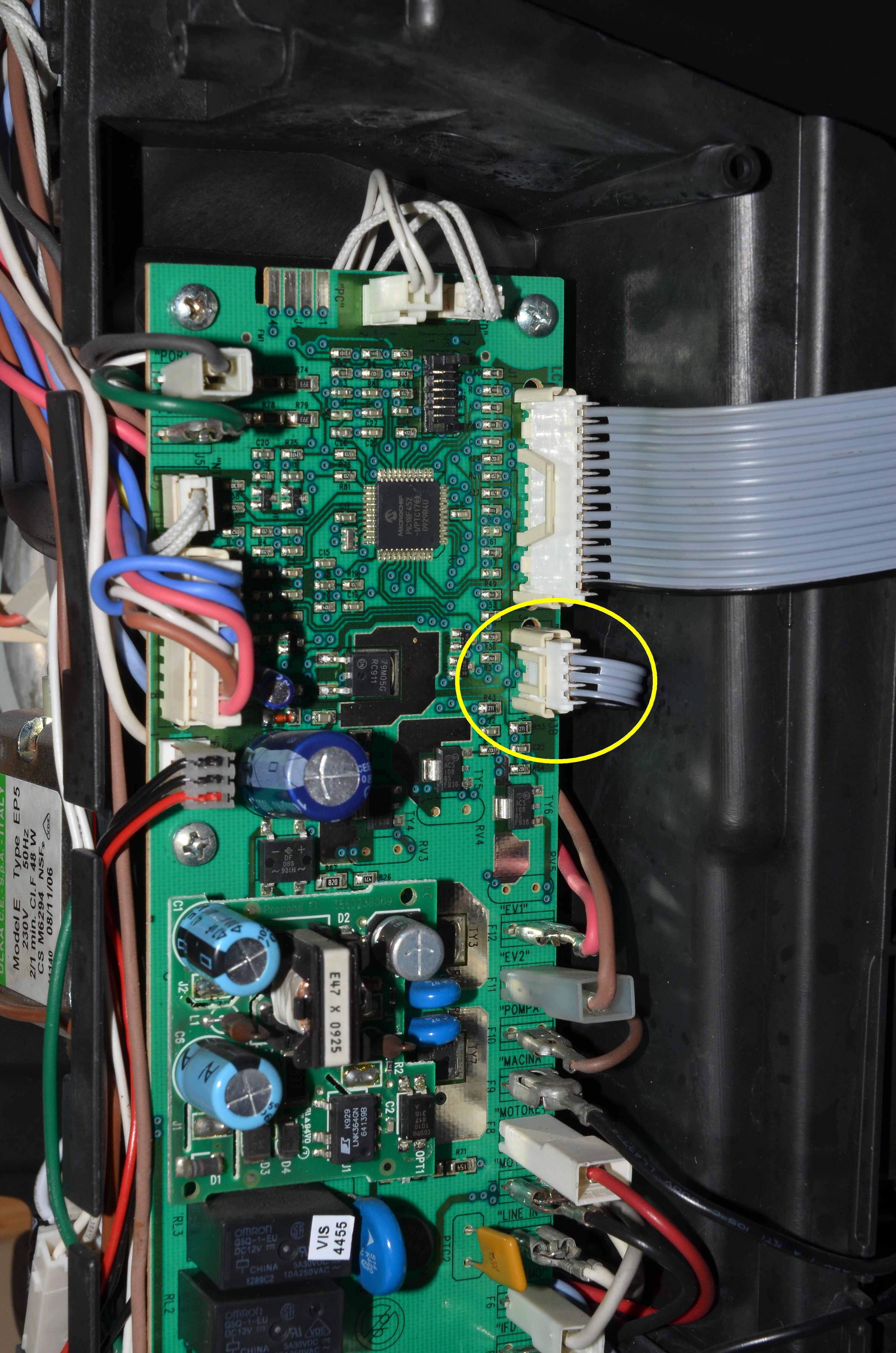

    so neue Steuerplatine da und eingebaut(Foto,breite Stecker natürlich vorher angeschlossen). Es bleibt wie beschrieben, gleiche Fehler. Kein Mux, auch das nach dem einschalten der Motor kurz zu hören ist... kein Geräusch. MIst
    Habe jeden Schalter nochmals geprüft-io, Reedkabel auch io
    Was ist das für ein weißer ?Schalter? auf dem Foto? Das konnte ich nicht prüfen. Ist das vom Wassertank? Wenn es jetzt nicht geht muss ich sie weggeben. Display bestelle ich erst noch. Hatte nur böses Angebot da bei meiner angeblich nur komplette Front getauscht wird. Anleitung hab ich aber mit Tausch....Werd das dann bestellen und einlöten lassen.

  • polodoc schrieb:
    Also erstmal Display kaufen
    Wolltest du nicht zuerst.... :1f60f:
    Der weisse Schalter meldet nur den Wasserstand im Tank. Wieso willst du die Maschine weggeben? Lass erst das Display machen.

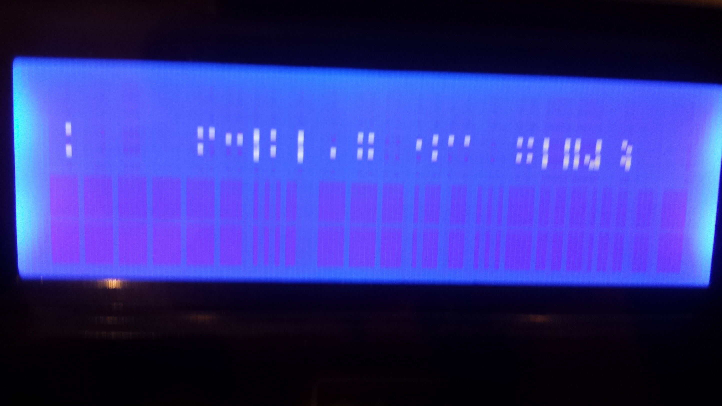

    Maschine zurück. Er könne nicht prüfen weil ich die Steuerplatine ersetzt habe......er bezweifelt das es die Richtige ist. Blödsinn ist identisch denn nach der Ersatzteilnummer bestellt und logisch vor Einbau verglichen.Ein Display aus dem Internet ist Mist und kommt aus Nigeria....alles Schrott der nicht zusammen passt blablabla. Ich solle mir eine neue holen und gleich Angebot bekommen. Mit Inzahlungnahme der alten!??? EIN SUPER SERVICE OHNE WORTE
    Abgesehen davon das ich am Mittwoch ein gebrauchtes Bedienteil inkl Display bekomme, kann ich vorher noch etwas selber prüfen?
    Platine am Motor zb.
    Es ist belastend das ich hier keinen kompetenten finde der was kann.

    Leider ist ein weitere Fehlersuche erst sinnvoll, wenn man wieder was auf dem Display lesen kann.

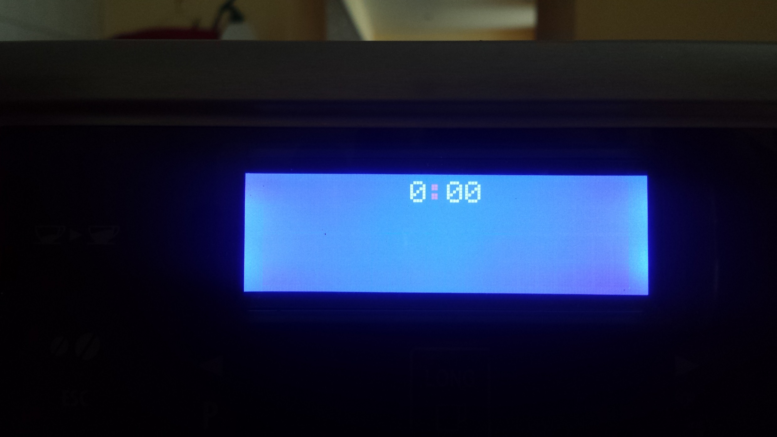

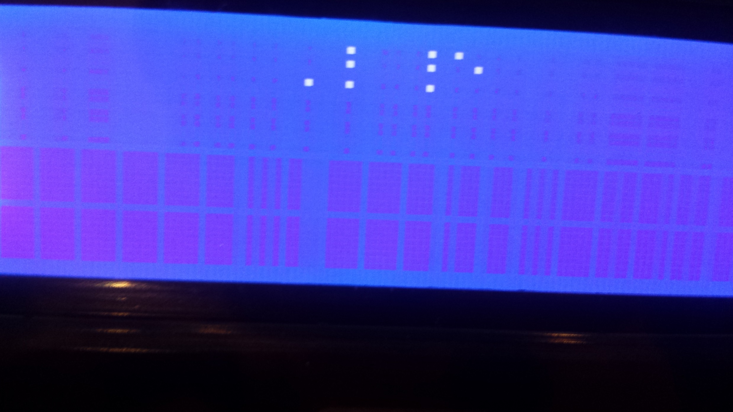

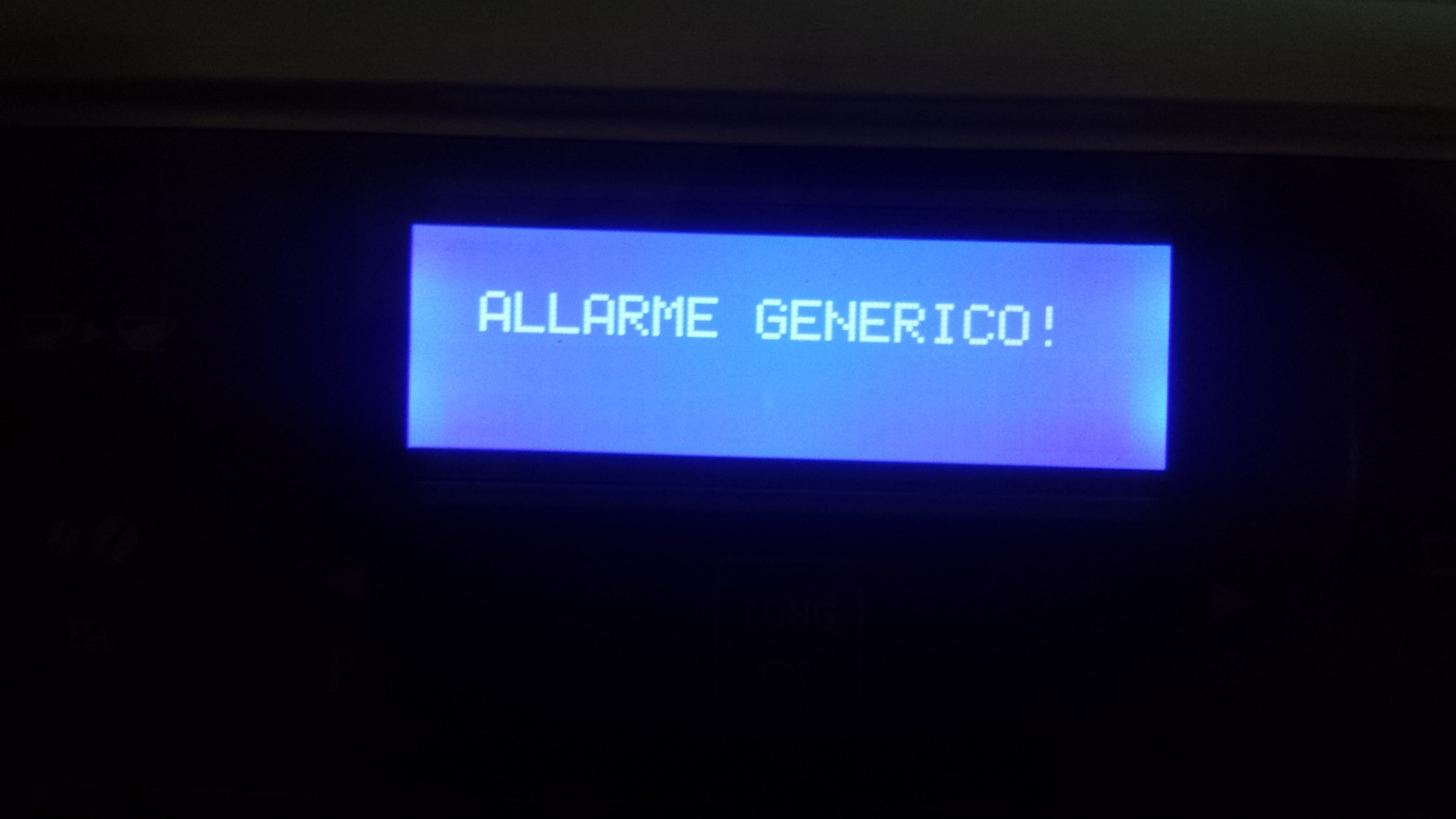

    habe grade mein neues Teil bekommen. Control Board vorne original und neu.
    War günstig und so habe ich das display auch gleich neu.
    ERGEBNIS:
    Nix geht.
    Stecker rein dann steht : ALLARME GENERICO! (Alarm Allgemein)
    seitlichen knopf drücken und die uhr kommt. Sonst ist ruhe.
    Sprache habe ich ja noch nicht gewählt deshalb die Meldung auf Italienisch.
    Habe den Testmodus wie beschrieben gemacht.
    Frage 1) Brühgruppe nach oben--taste ESC halten bis sie oben ist und Limit Switch up steht--???
    Frage 2) gleiche für Milk also down.
    Bei mir bleibt nach Switch up und switch down die Meldung stehen, also keine rückkehr zum testmodus !!!
    Brühgruppe ganz runter gefahren---limit switch down-- steht und keine rückkehr zum testmodus. (Das geht nur wenn ich kurz die brühgruppe hoch fahre.) Schalte ich mit switch down den testmodus mittels schalter aus, bleibt meldung allgemeiner fehler, auch wenn ich sie stück hoch fahre. Alle anderen Tests sind io
    Was nu? Fange auch gerne nochmal mit Fehlersuche neu an. Bin da offen

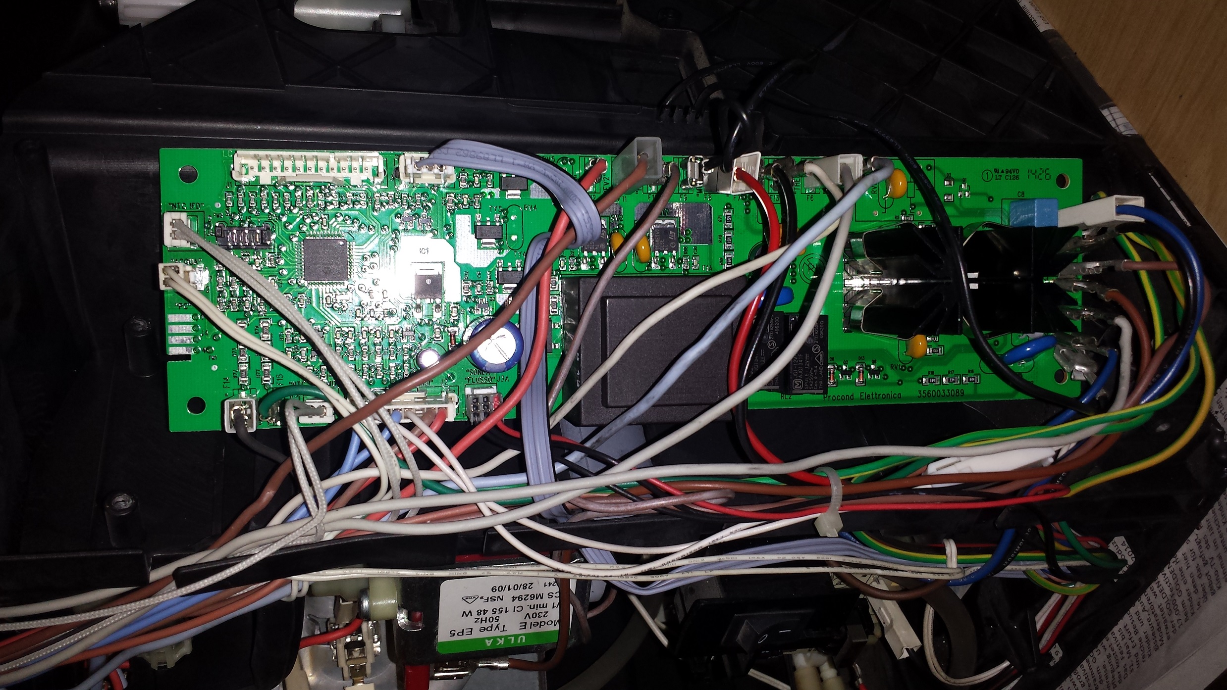

  • Hallo Michael
    also was nicht warm wird ist die dampfheizung. thermoschalter alle io, durchgang. der 318grad ist auch neu. Dampfheizung auch ok. 52ohm. Die ist fast neu, werte gleich wie eine gebrauchte die ich liegen habe.
    Kann ich was falsch angeschlossen haben???
    Das rote kabel von dem 318 grad geht oben links auf den rötlichen anschluss die dampfheizung. der rote vom oberen thermoschalter geht dann rechts auf die dampfheizung. Der Braune ist ja zu sehen.
    Die steuerplatine ist neu!! Habe auch sie als foto, aber da sollte alles richtig sein.
    Habe grade nochmal die pumpe getestet-ist es normal das sie angesteuert wird und brummt, aber kein wasser kommt?
    Wo muss ich wie das Multimeter anklemmen um zu sehen ob strom anliegt?

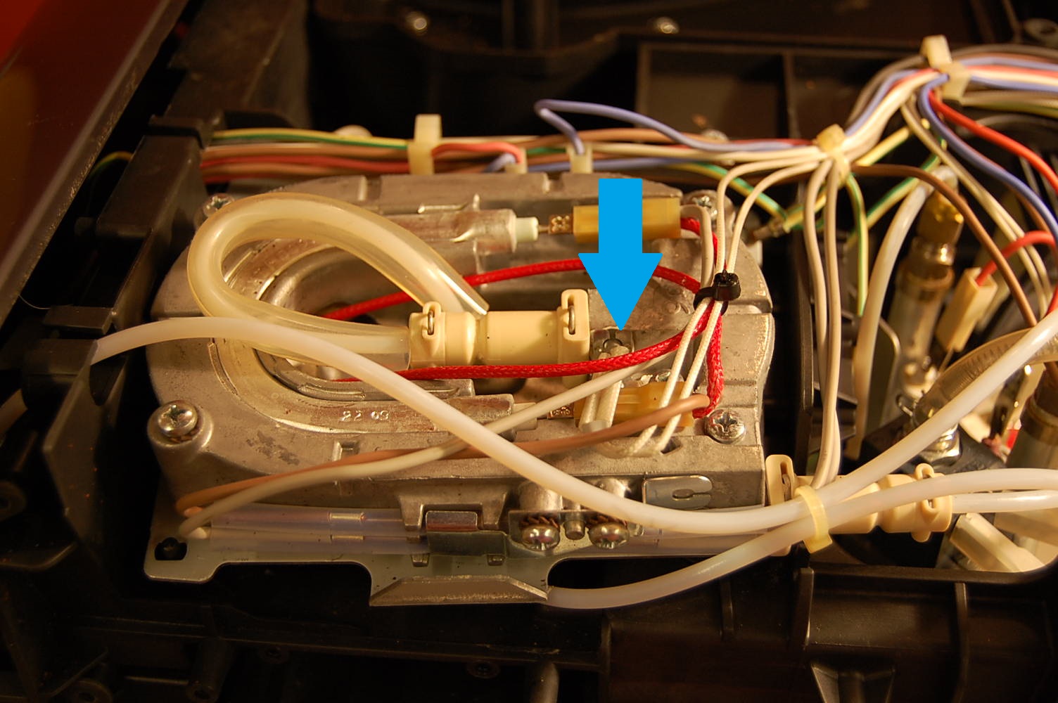

    @Stefan, wo sitzen die? Oder meinst du die 2 auf der Dampfheizung? Piepen haben Durchgang!
    Ich dreh noch durch, vorher war die Thermosicherung hin und Triac. Danach war der Fehler. Habe neue Steuerplatine gekauft und nix. (konnte da wegen defektem Display nix lesen) Das Controlboard ist auch werksneu und habe es nur genommen weil billig gekriegt.
    Das sind die Thermostate. Ich habe jetzt nur ein Bild von dem Temperaturfühler am TB, der an der Dampfheizung schaut genauso aus.

  • polodoc schrieb:
    Würde deswegen auch die BG sich nicht bewegen beim anstellen?
    Wie kommst du darauf? Das sollst du nur zum Spaß machen :1f915:
    Die Stecker abziehen und mit dünnen Messspitzen in die Stecker ohmisch reinmessen. Werte stehen in der Messanleitung.
