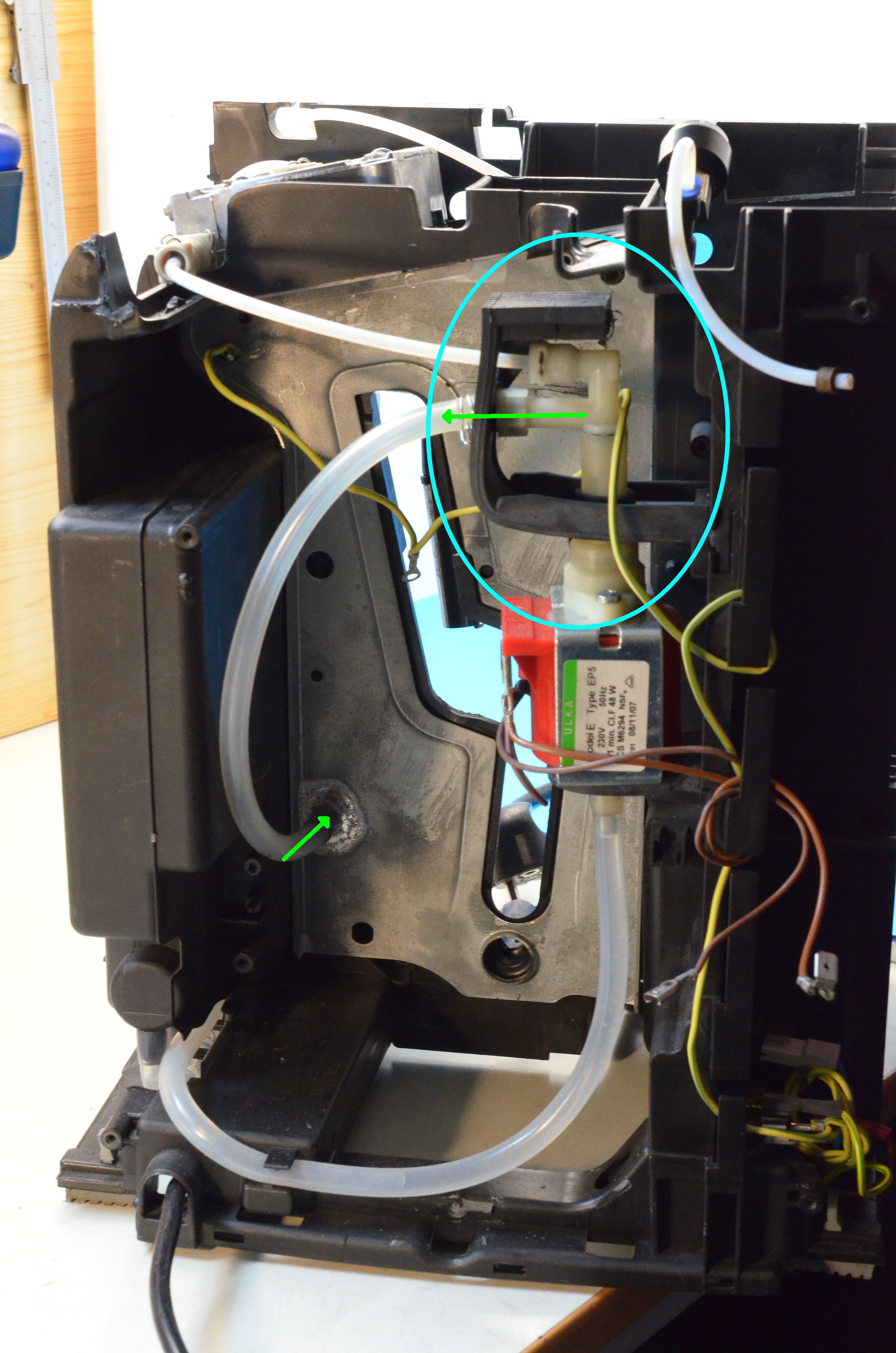

    Ich schicke erst mal ein Bild von der Maschine mit dem eingezeichneten Teil wo das Wasser rausläuft. Beim Spülen am Anfang kommt da heißes Wasser raus. Nach dem Mahlen des Kaffees kommt kaltes Wasser raus und beim Spülgang nach dem Ausschalten wieder heißes Wasser. Das Loch wo das Wasser raus kommt kann ich leider nicht mehr weiter freilegen, damit ich sehe an welcher Stelle das Wsser letzendlich austrittt?

  • Schau mal, bei welchem Schlauch Wasser kommt.

  • :1f60f: stimmt, aber da gibt es den rechten Schlauch auch :1f602:
  • Hallo
    Ich habe nachgeschaut, es kommt im dicken Schlauch Wasser durchgelaufen. Auch im dünnen Schlauch, der oben drüber am Pumpenüberdruckventil abgeht läuft Wasser durch, somit müßte dieses Pumpenüberdruckventil ok sein? Was hat eigentlich das Pumpenüberdruckventil für eine Aufgabe?
    Nur dieses Verteilerteil, welches im Foto (Überdruckschläuche.jpg) im dicken Schlauch zu sehen ist, ist bei mir nicht drin, der Schlauch geht direkt nach vorn unten auf einen Anschlußstutzen.
    Ich bitte um weiterführende Tipps.
    Grüße Axel1
