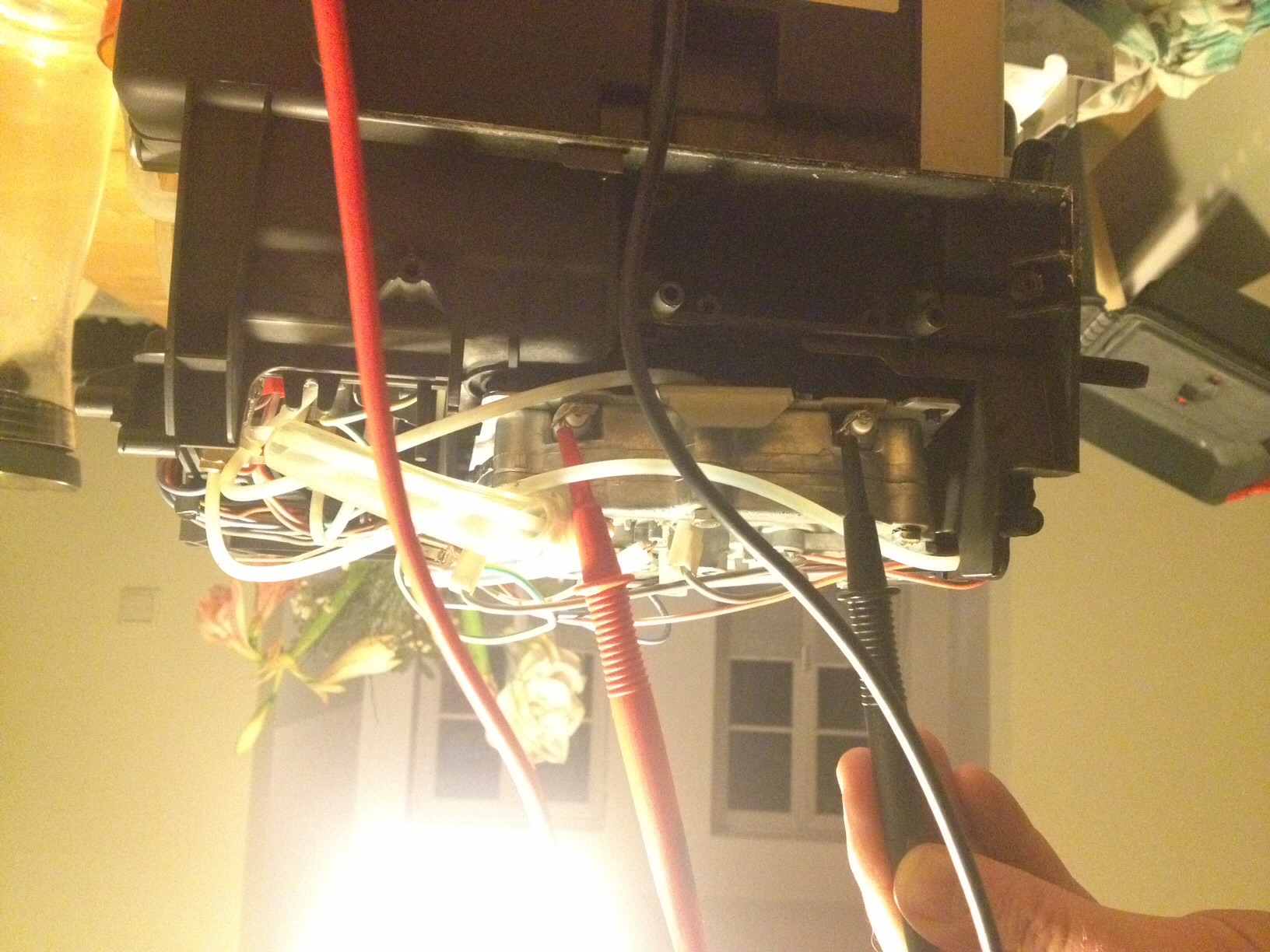

    Hallo kaffeefreunde,
    habe die Frage
    Delonghi Magnifica Rapid Cappuccino:Mahlwerk oderThermoblock defekt?Oder doch nicht?Hilfe!!!!
    gefunden und den gleichen Fehler!
    D.h. die leuchten der beiden Tassen blinken und die rote drei Ex Leuchte leuchtet dauerhaft.Euer Tipp war, dass die Maschine nicht aufheizt.
    am Thermoblock messe ich 0 ohm.
    ich hoffe ich habe den Thermoblock erwischt (siehe Foto)! Der sitzt unterhalb der Heizplatte. Messungen an der rechten Seite bei abgezogenem grauen Leitungen.
    an der gleichen Stelle messe ich bei eingeschaltetem Gerät nur 170 V. Die Spannung erscheint mir etwas zu niedrig doch kann ich einen Defekt der Sicherungen nicht erkennen.
    Über eine Hilfe würde ich mich freuen!!! Danke!!!Berti

    Thermoblock defekt.

    Die 170 V im Betrieb zwischen den beiden Klemmen kommen mir etwas komisch vor.
    Ist das erklärbar?
    Wer kann sich da einen Reim Deals machen
    Grüße & Dank
    Tom
  • Stefan
    Moderator
    919
    20.230
    • 21. Januar 2015 um 05:11
    Bei einem defekten TB vollkommen normal.
