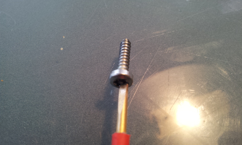

    Reedplatine testen konnte ich übrigens noch nicht, da ich mir morgen erstmal einen Sicherheitstorx besorgen muss...
  • Sicherheitstorx-Ersatzwerkzeug unten im Bild :1f602:
      233,59 kB, 800×480, 763 mal angesehen
  • Gruß Stefan
