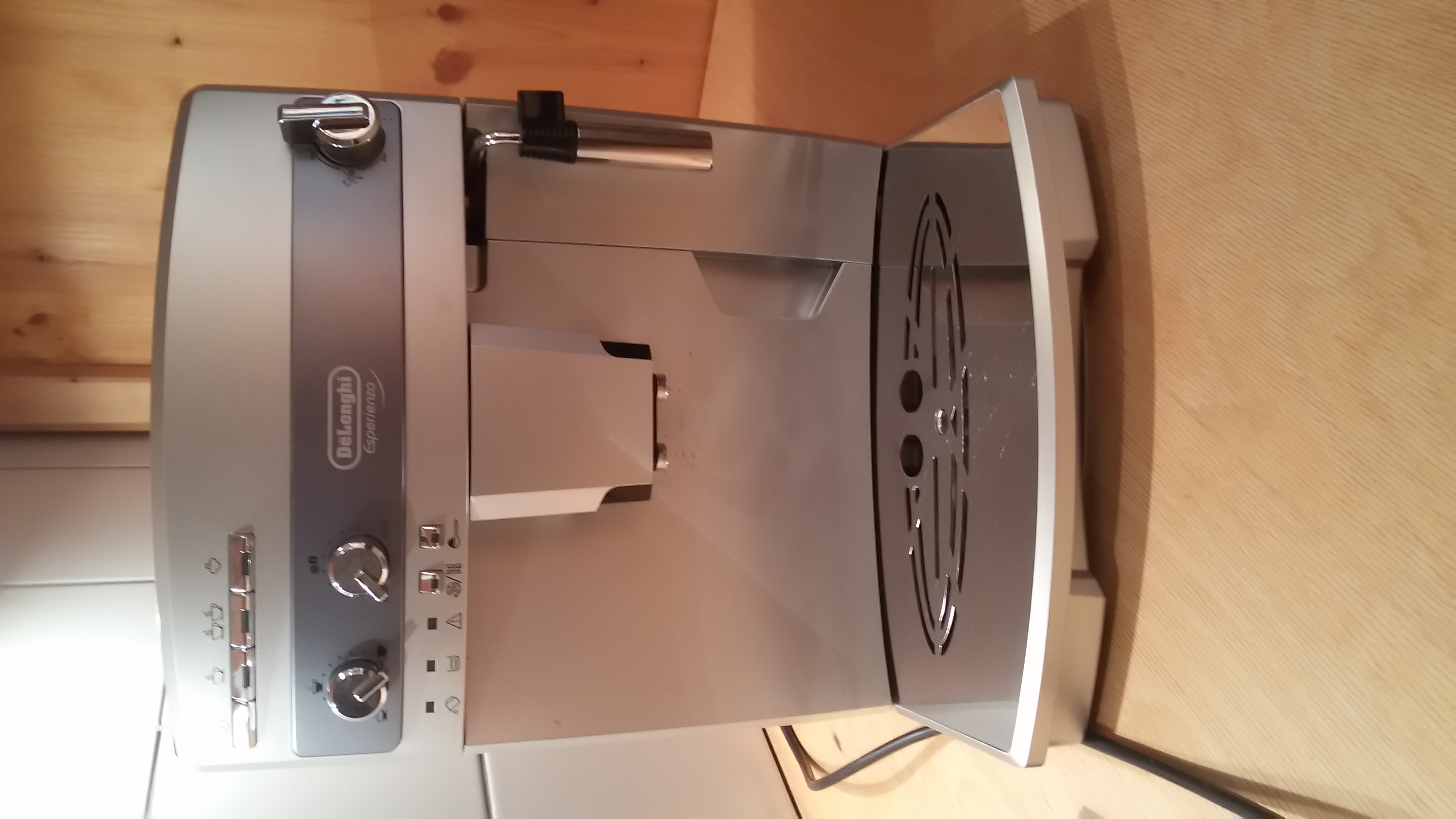

    Wo steht hier im Forum, daß bei diesem Fehlerbild ein Elko getauscht wird? Welcher Elko überhaupt? Lade mal ein Bild von deiner Maschine hoch.
  • Eines von vorn.

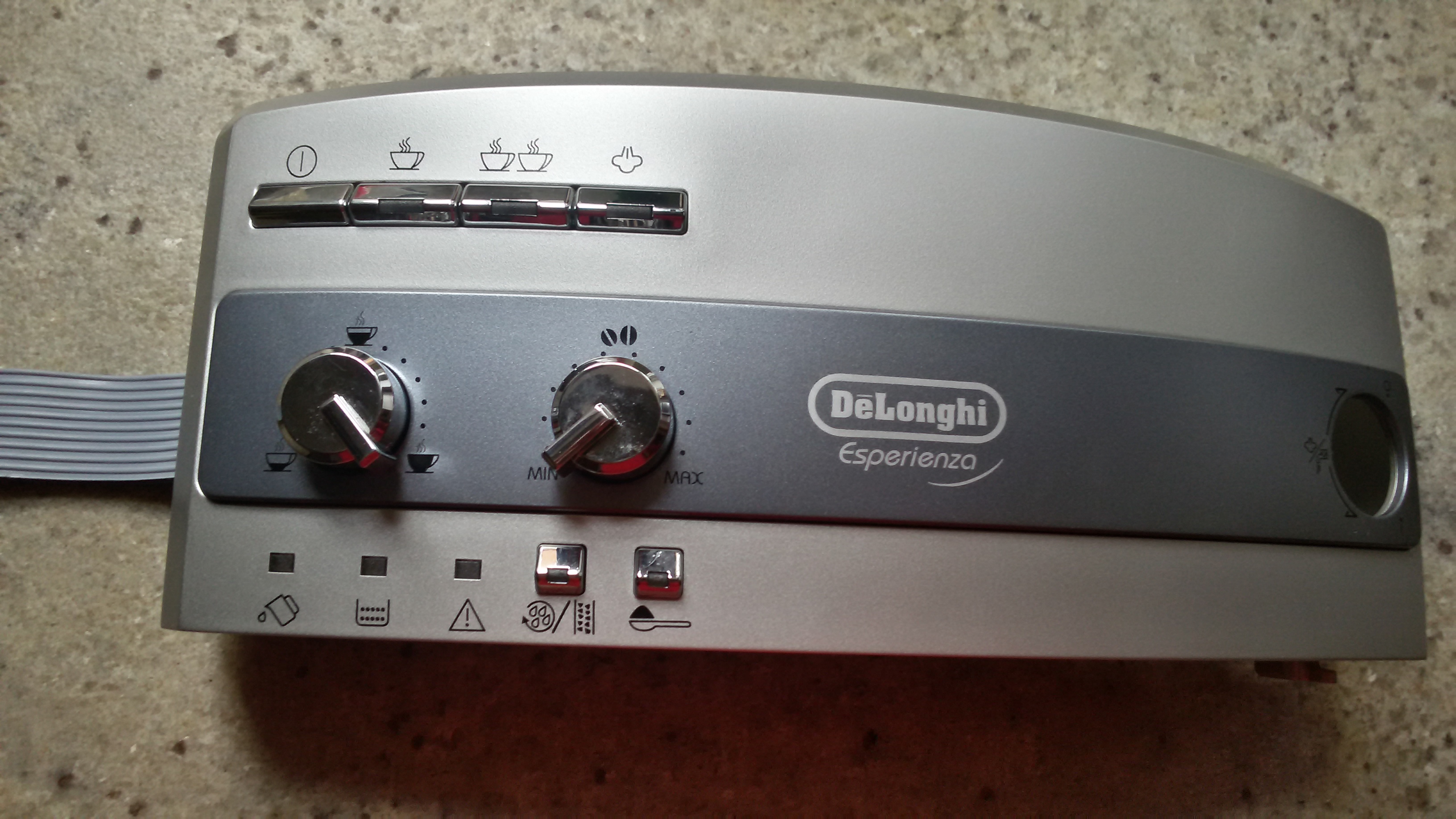

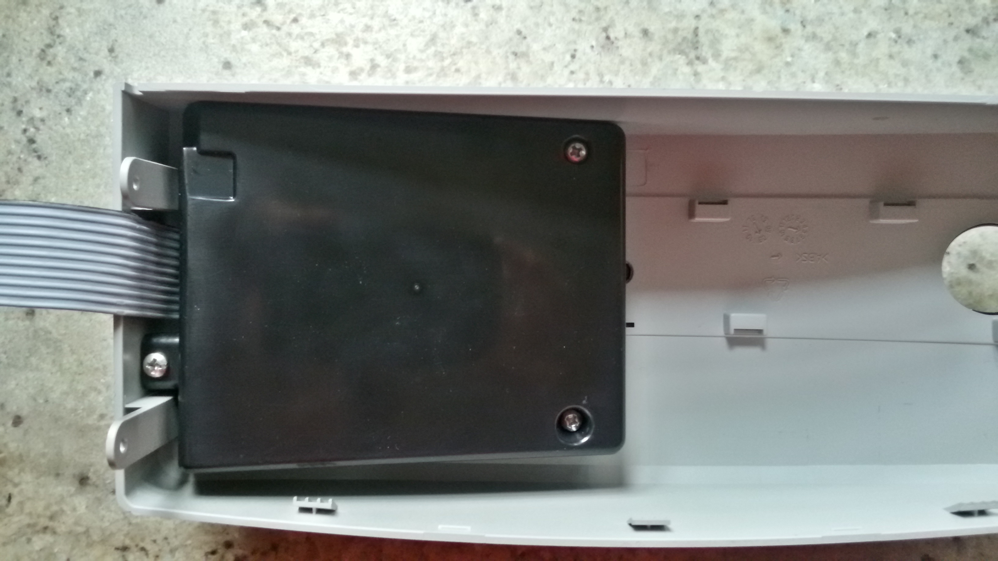

  • Das ist eine stinknormale Delonghi ESAM03.110, also stimmt die Bezeichnung in der Überschrift bis auf den einen 0er zuviel. Der Fehler sollte an der Bedienteilplatine liegen. Du mußt jetzt als erstes das Gehäuse öffnen und sichten, welche Platine deine Maschine hat. Entweder Art.-Nr.: 5213213011 oder Art.-Nr.: 5232110000. Wenn du dich hier registrierst, hast du im Downloadbereich Zugriff auf hilfreiche Anleitungen, z.B. zum öffnen der Maschine.
  • Stell mal Bilder ein, normalerweise müssen keine Knöpfe ab.
  • So, hier sind jetzt endlich die Fotos. Von vorne und von hinten. Wenn ich die drei Schrauben an der schwarzen Abdeckung löse, kann ich die schwarze Abdeckung trotzdem nicht abziehen, weil sie auf der anderen Seite von den Nasen der Drehknöpfe festgehalten wird. Und die Knöpfe kriege ich eben nicht ab... Übrigens hat mein Mann mal das Prüfprogramm durchgeführt (wieviel Kaffee, wieviel Liter Wasser etc.) und die Maschine danach resettet. Und sie lief tatsächlich 1.5 Tage!!! Jetzt macht sie wieder den gleichen Kram wie vorher - dreimal Spülen, ausgehen, angehen, rote Lampe für Entkalken leuchtet.... Schade, der Kaffee von dieser Maschine schmeckt besser als der von dem neuen KVA

  • Tipp die Nummer bei Google ein und suche Dir den günstigsten oder einen Händler in Deiner Nähe aus. Eine neue Platine kostet knapp 30 Euro.
    Wenn du tüfteln willst, überprüfe die Taster und wechsle den, eventuellen, defekten aus. Taster: kaffee-welt.net/shop/index.php…Taster-für-Steuerplatine/

    Da mehrere Fehler auftauchen, glaube ich nicht an einen Taster, eher das IC auf der Bedienteilplatine. Aber wenn ihr die Möglichkeit habt, die Taster nachzumessen, schaden wird es nicht.
