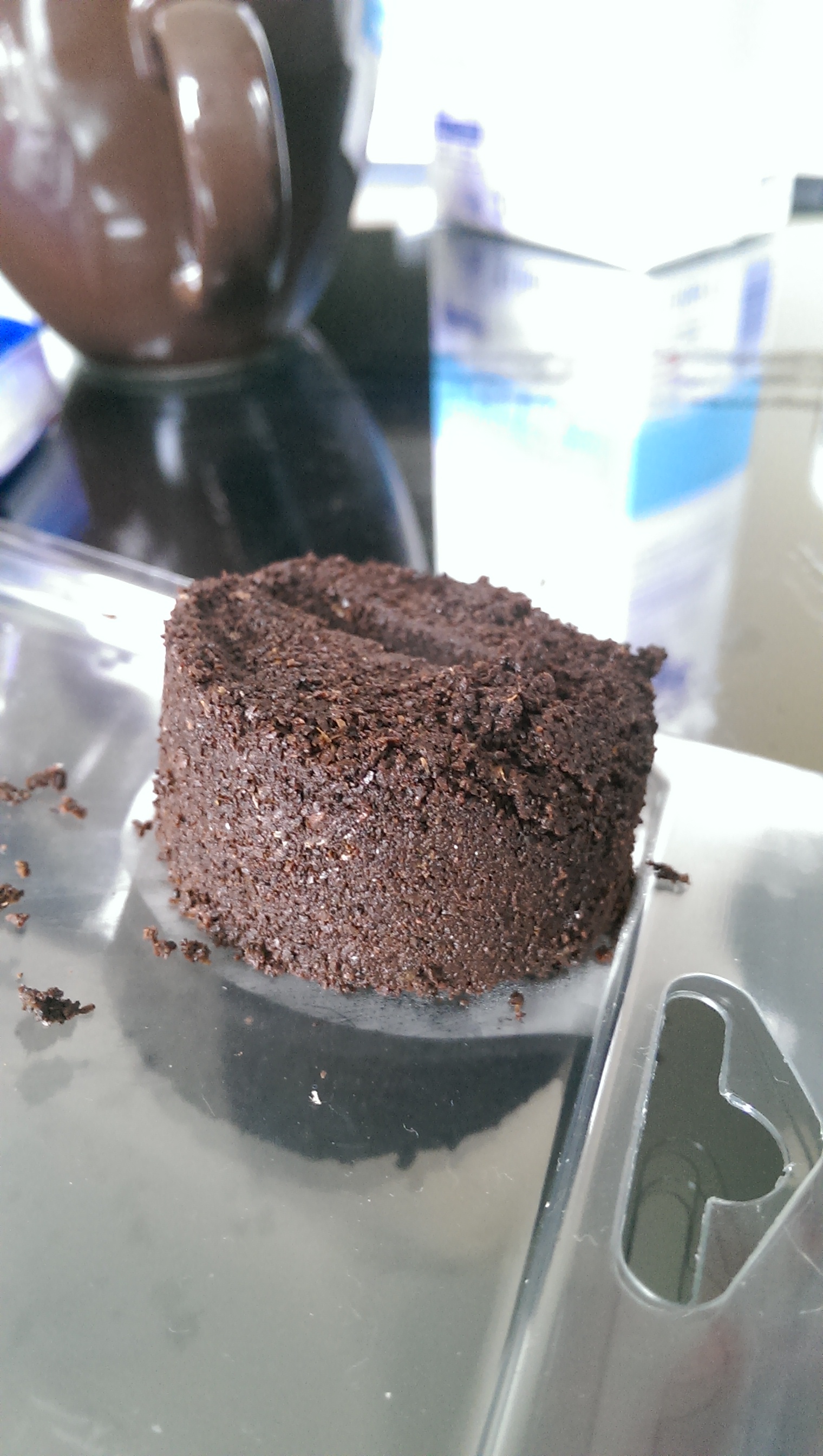

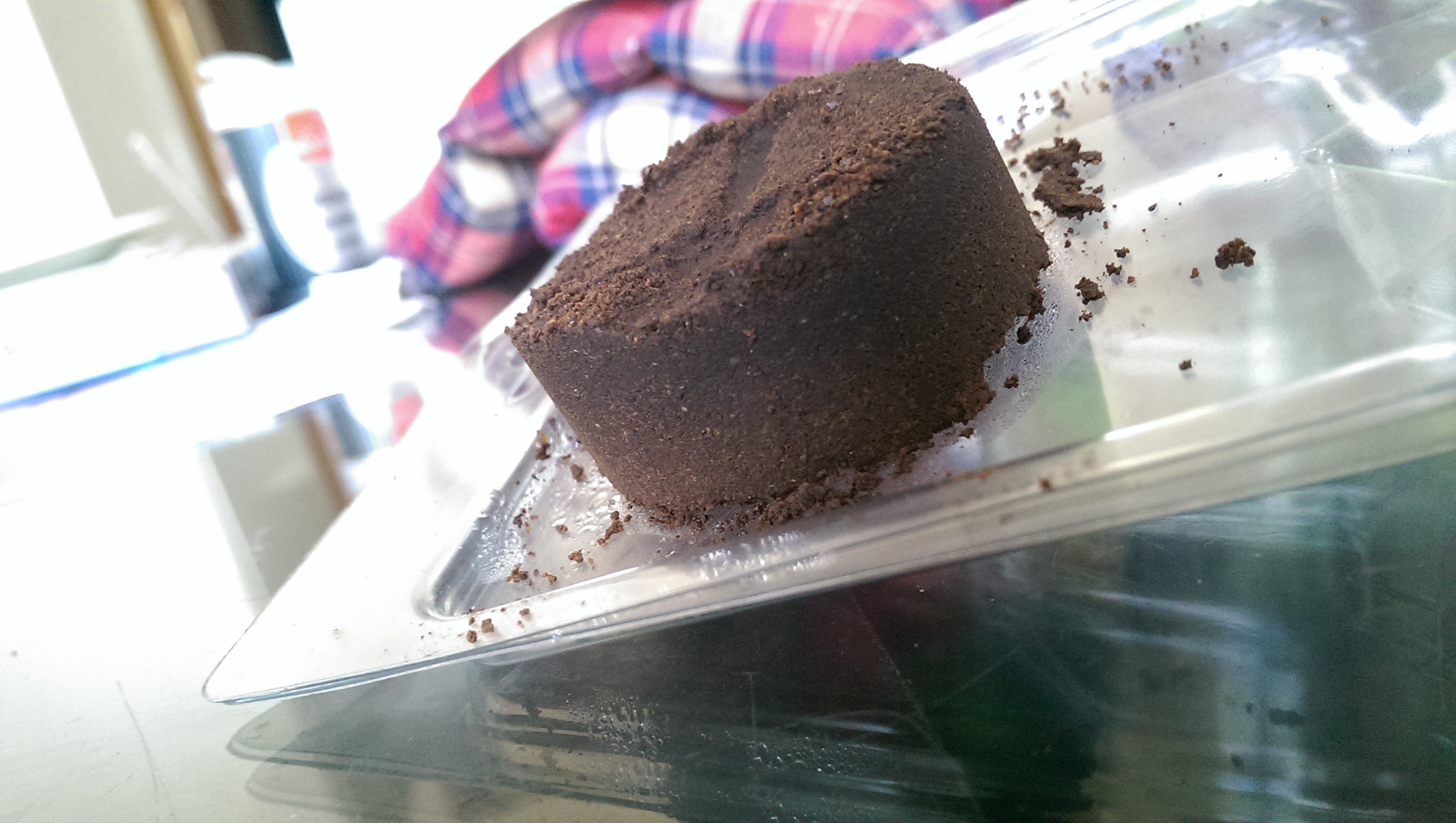

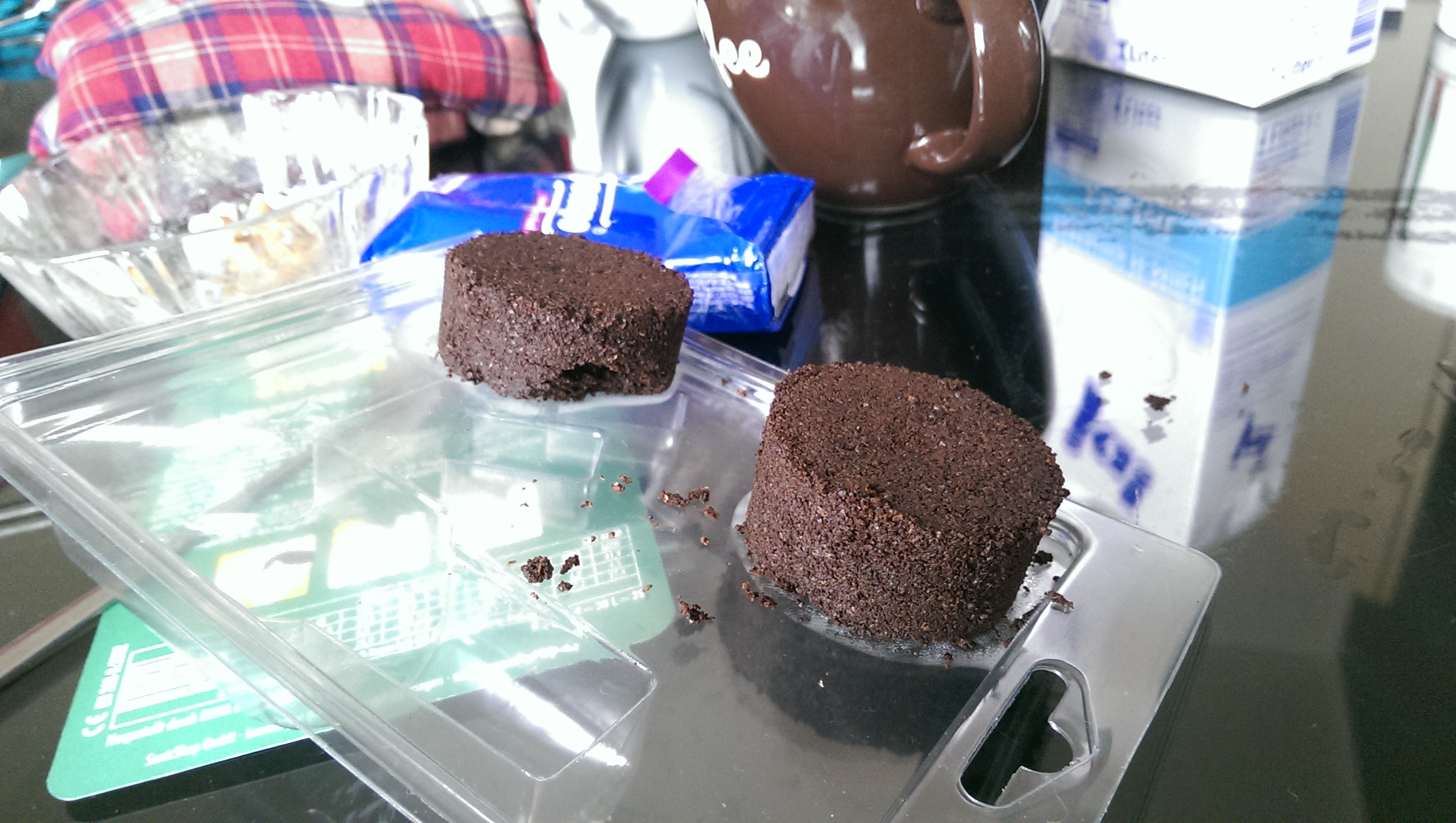

  • drstraleman
    10
    • 12. Februar 2015 um 13:20
    So sehen die Trester aus.
    Links der Doppel Tassen Bezug und rechts der Spezial Kaffee Bezug mit maximaler Pulvermenge.
    Doppel Tassen Bezug
    Spezial Kaffe Taste maximale Pulvermenge.
    Der Spezial Kaffee Trester hat 2.3 Zentimeter und der Doppel Tassen Bezug 1.8.
    Verwendet wurden Tschibo Barista Café Crema Bohnen.
  • Zaphod
    11
    166
    • 12. Februar 2015 um 22:04
    wäre mir persönlich zu grob, außer ich trinke 'n Pott Kaffee. Für Espresso oder Cafe Crème aber zu grob.
    Stell mal den Mahlgrad auf ganz fein (feiner stellen immer nur bei laufender Mühle) und beobachte, wie der Kaffee raus läuft.
    un' tschüß

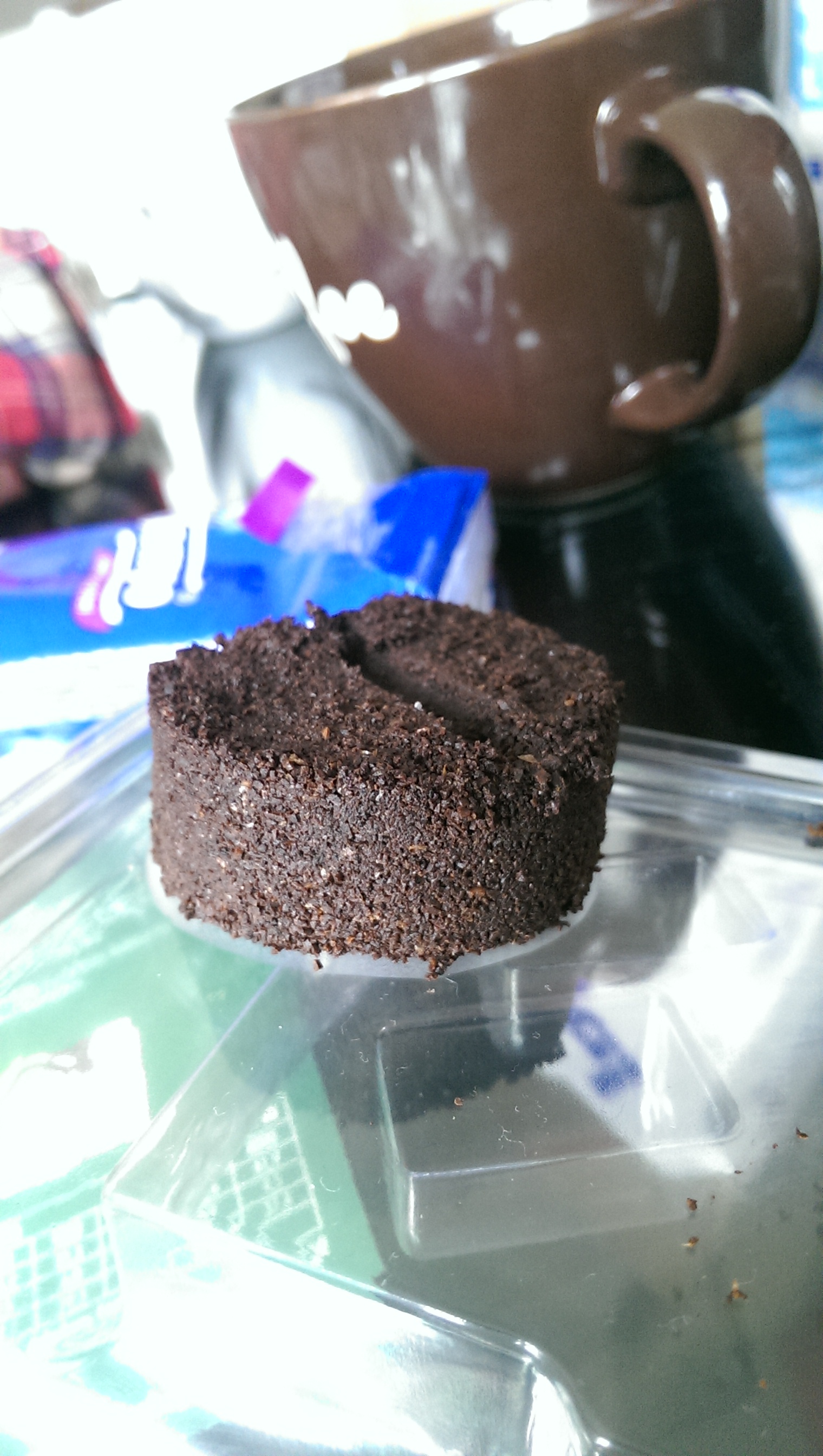

  • drstraleman
    10
    • 13. Februar 2015 um 11:38
    Espresso benutzen wir nur vorgemahlenen.
    Ich mache nach der Umstellung dann neue Fotos :)
    So das ist die feinste mahlstufe der Trester ist dann um die 1.6 cm.
    Einmal editiert, zuletzt von drstraleman (13. Februar 2015 um 13:14)
  • Zaphod
    11
    166
    • 13. Februar 2015 um 20:52
    Das wäre bei mir etwa mittlerer Mahlgrad.
    Welchen Unterschied hast Du geschmacklich festgestellt?
    Wenn Du vorgemahlenen Espresso nimmst mußt Du schauen, daß er für Vollautomaten geeignet ist, nicht für Siebträgermaschinen. Ein Siebträger kann deutlich feineres Pulver verarbeiten.
