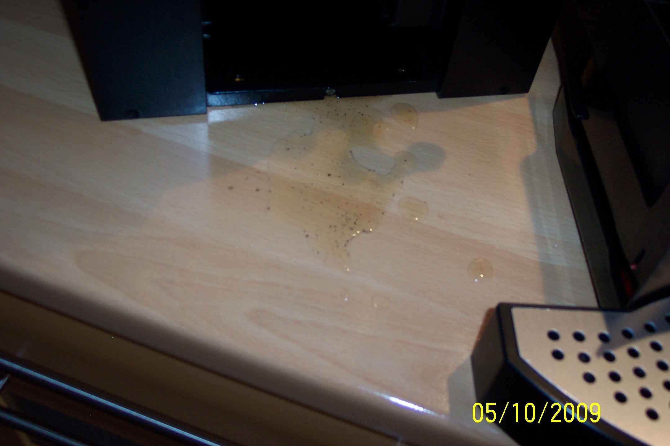

    Hallo zusammen !
    Meine 8 Jahre alte Krups ist seit heute morgen "inkontinent". :1f615: Schon nach der ersten Tasse Kaffee kam mir Wasser unterhalb der Maschine entgegen und beim Herausziehen der Trester - Schublade sah es dann so aus :
    Da ich im Basteln und Schrauben leider nicht so bewandert bin, müsste ich die Maschine, wohl oder übel , zur Reparatur wegbringen. :1f620:
    Nur : 1. Was könnte, eurer Meinung nach, defekt sein ?
    2. Was würde der Spaß kosten und lohnt es sich überhaupt noch, die Maschine reparieren zu lassen ? (Die Dame ist immerhin schon 8 Jahre alt, hat letzten Sommer eine neue Brühgruppe
    bekommen)
    Entkalkt und Reinigungsprogramm vor ca. 3 Wochen.
    Schon mal danke im voraus!
    Liebe Grüße Jutta

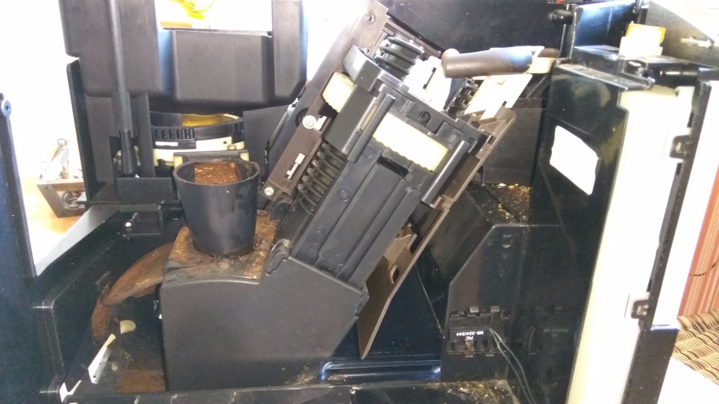

    Hallo zusammen !
    Habe seit kurzem das gleiches Problem mit dem Wasser unter die Maschine da zu ist noch das Problem beim spül Programm kommt kein Wasser aus dem kaffee Ausgang dann kommt logisch zeichne entlüften Wasser raus und so im kreis ... mann hat das gefühl das der kaffee Ausgang verstopft ist Bitte um Vorschlag was man machen kann ???
    Danke im voraus!
    Liebe Grüße Andrei
      247,7 kB, 1.440×810, 775 mal angesehen
      262,39 kB, 1.440×810, 1.805 mal angesehen
  • Hallo minus72 !
    Mein Vorschlag :
    Brühgruppe ausbauen und revidieren
    Drainageventil revidieren
    Kaffeeauslauf reinigen
    Maschine von innen reinigen
    Wie das im Einzelnen alles genau geht, kann ich hier nicht mal soeben in wenigen Sätzen erläutern. Dazu gibt es hier im Forum oder im Internet ( z.B. komtra.de ) Anleitungen, die Du Dir herunterladen kannst.
    Des Weiteren benötigst Du bestimmtes Werkzeug, wie z.B. Torx- Schraubenzieher in verschiedenen Größen ( 10, 15, 20 ). Undichtigkeiten bei den Maschinen entstehen neben an den Dichtungen der Brühgruppe und / oder dem Drainageventil auch häufig an folgenden Bauteilen : Innenverteilermanschette ( da wo der Wassertank einrastet ), Membranregler ( das Teil hinter der Pumpe ) und am Thermoblock bzw. Erhitzer bzw. an den Anschlüssen.
    Wolfgang
  • Hallo und danke für dein Vorschlag ... hab alle oben genante durch geführt Maschine läuft aber nach langen aus über Nacht zum beispiel muss ich immer die entlüften was kann das sein ???
    Fehler gefunden ...
    Auslaufventil zu Heizpatrone inkl. Dichtungen Krups Orchestro
    Dieser Beitrag wurde bereits 1 mal editiert, zuletzt von minus72 ()
