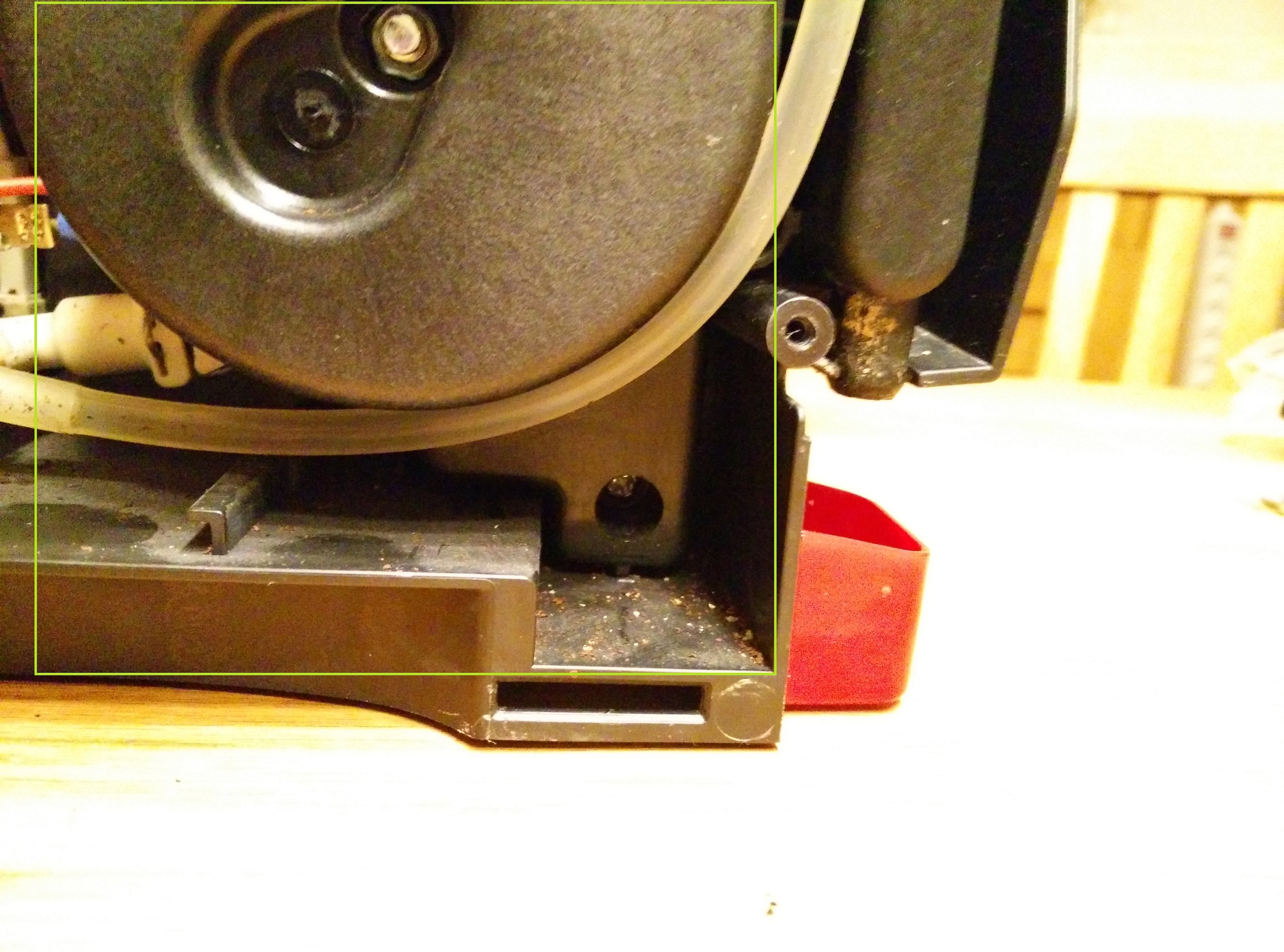

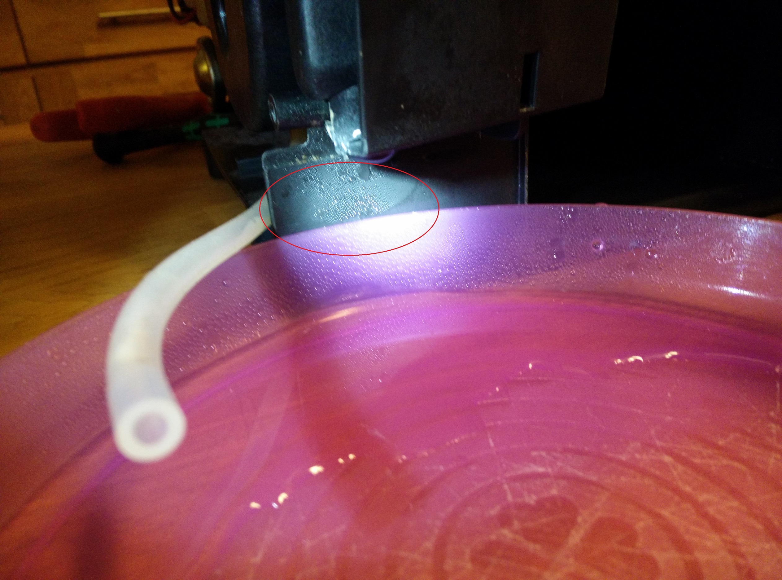

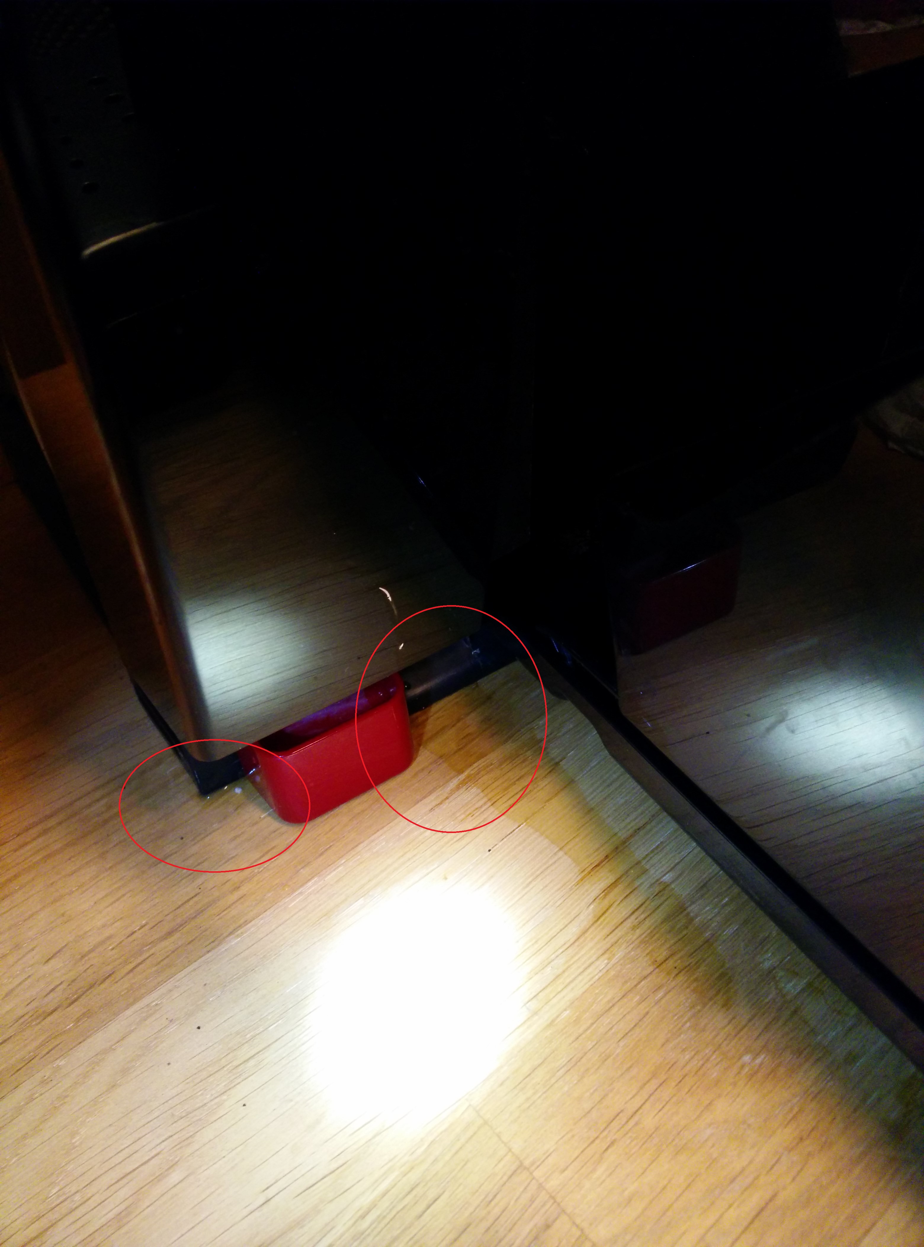

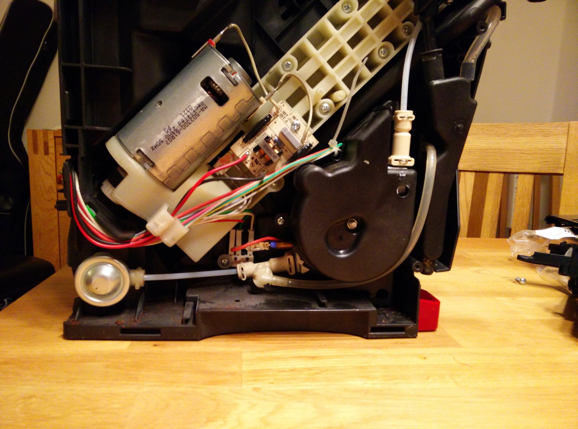

  • Hi, hier ein paar Bilder.
    Auf Bild 3 sieht man ganz gut Tropfen, die sich durch aufsteigenden Dampf gebildet haben.
    Das Dampfventil habe ich heute schon auf Verdacht getauscht. Leider hat es keine Änderung gebracht. Ein wenig blöd von mir, allerdings schien dies mir das einzige noch mögliche fehlerhafte Teil zu sein :2639:

  • Guten Morgen,
    gestern Abend hatte ich noch mal Zeit, ein paar Bilder zu machen.
    Der grün-markierte Bereich (Bild 2) ist bei Dampf-, Wasser- und Kaffeebezug absolut trocken.
    Der Raccord zum Durchlauferhitzer (Bild 3):
    Muss dieser Wasser abgeben? bei gelöstem Schlauch konnte ich nie irgendeinen Wasseraustritt feststellen.

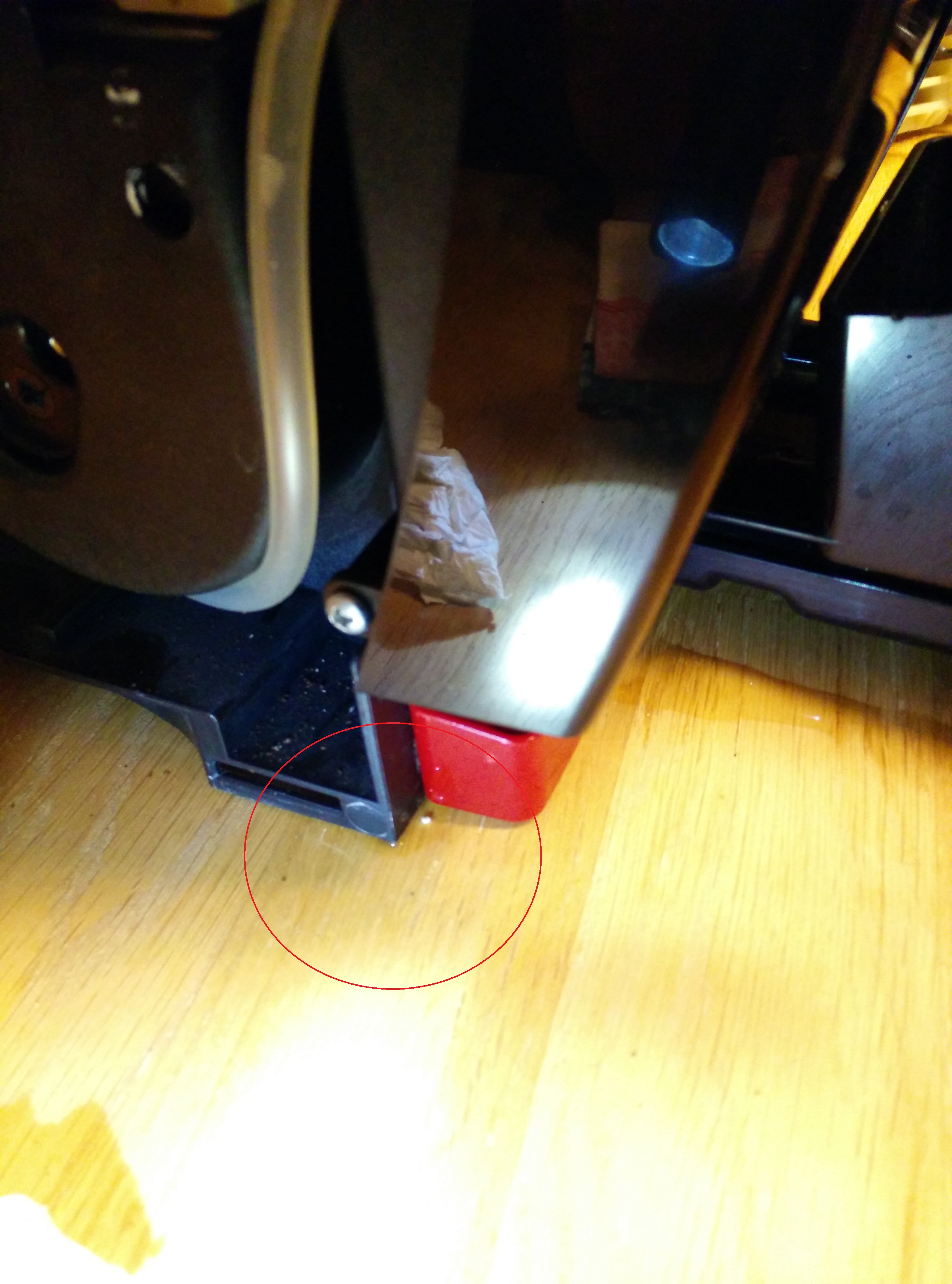

    Bild 4 zeigt den Dampfaustritt am Ablauf VOR dem eigentlichen Dampfbezug über den Aufschäumer. Das erscheint mir sehr viel, daher auch das Foto.

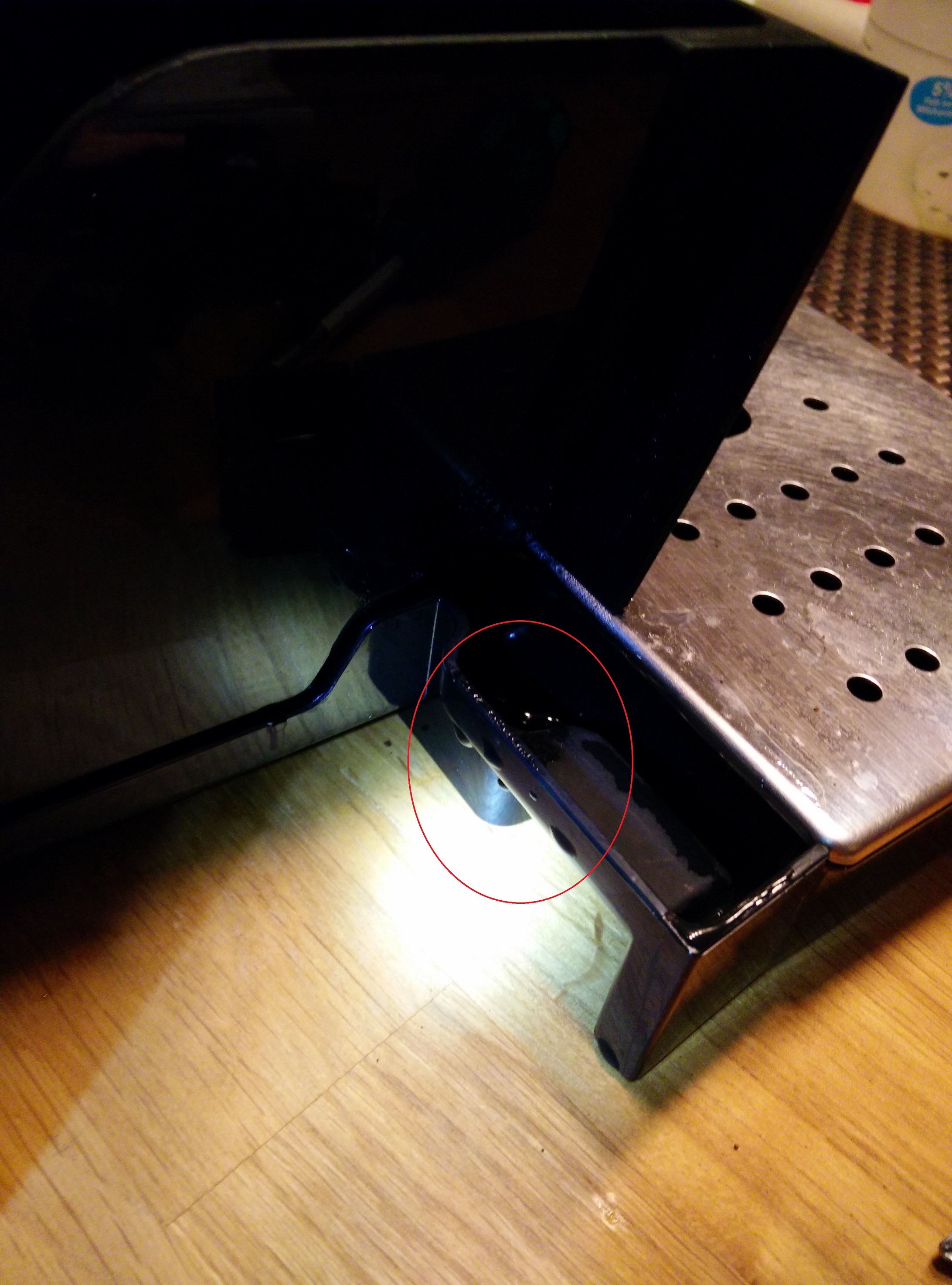

    Die Folge sind dann Kondensablagerungen (Bild 5) welche noch erheblicher ausfallen, wenn die Auffangschale eingesetzt ist und der Dampf direkt da rein gepustet wird.
    Meiner Meinung nach ist die Ursache, dass da vor dem Bezug zu viel Dampf durch geht. Ich lag aber auch schon mit dem Dampfventil daneben, also soll das mal nichts heißen :1f642:
    Kann der Durchlauferhitzer eine Ursache sein?
    Ich habe über Nacht jetzt noch mal ordentlich Entkalker drin stehen gelassen. Erwarte dadurch aber nicht unbedingt Besserung.
    Viele Grüße
    Andy
