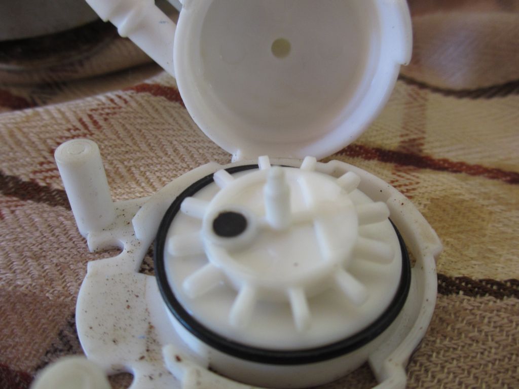

    ..bei der Suche nach dem Flowmeter wollte ich feststellen, ob das Teil verschmutzt ist oder warum da dieser genannte Wert von 40 nicht erreicht wird; für ein Bild der Heizung & das öffnen der Maschine muß ich noch auf den Feierabend in gut 2 Stunden warten; hier in Paraguay "läuft" derzeit noch die Mittagessen-zeit. :1f609: Deswegen wahrscheinlich die Bilder erst heute abend etwas später- und eben die Zeitverschiebung von 4 Stunden..sorry..
    Jetzt muß ich fragen: komme ich an die Heizung zum gucken & für Bilder ran, wenn ich den oberen Deckel für das Flowmeter abnehme..?
    Vielen Dank & viele Grüße aus Südamerika!
    ...das kuriose: erst letzte Woche habe ich nen neuen Dichtsatz für meine Saeco Magic de Luxe bestellt, der Ende Februar mit Gästen hier ankommt- die Incanto bisle eher geschenkt bekommen.. :1f61c: Aber rege sich keiner auf über eine geschenkte Saeco in PY.. :1f60d:
  • Wir reden aneinander vorbei. Das Flowmeter, oder Turbine bei den älteren Saeco bezeichnet, ist ein Teil von ca. 4cm Durchmesser, das verdeckt keine Sicht auf irgendwas relevantes, das ist im Inneren der Maschine auf dem Boden eingeklipst. Wenn Du den Deckel der Maschine abnimmst hast Du noch keine Sicht auf die Heizung, dazu muß noch die Rückwand abgenommen werden (Achtung, da ist der Reedkontakt für den Wassertank festgeschraubt)

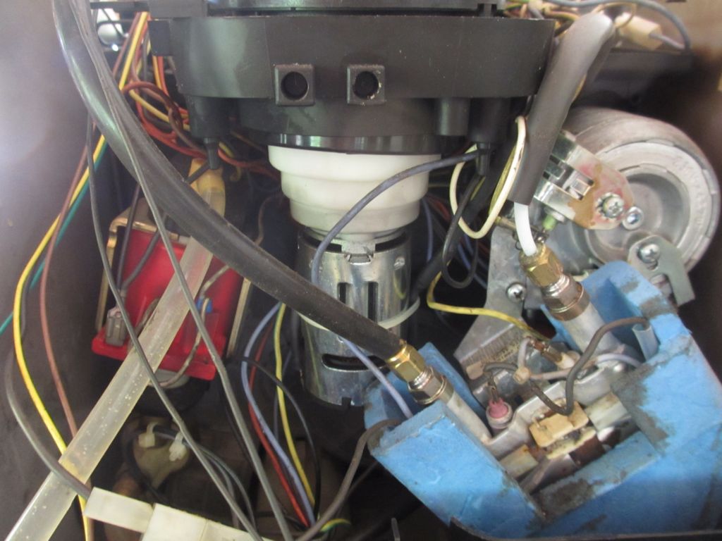

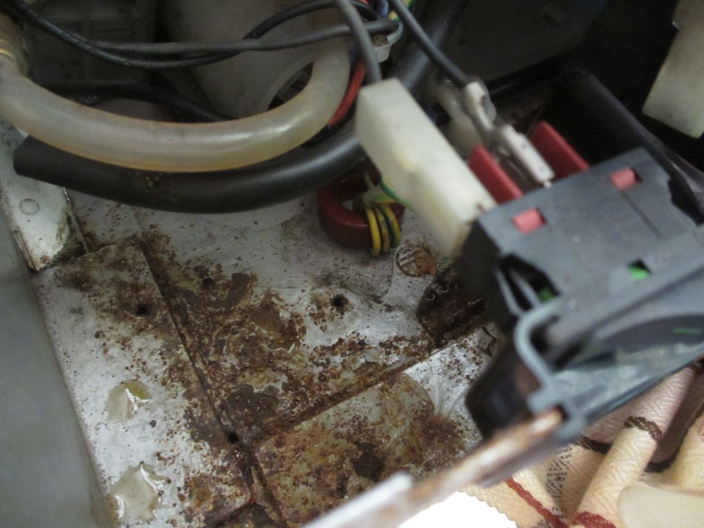

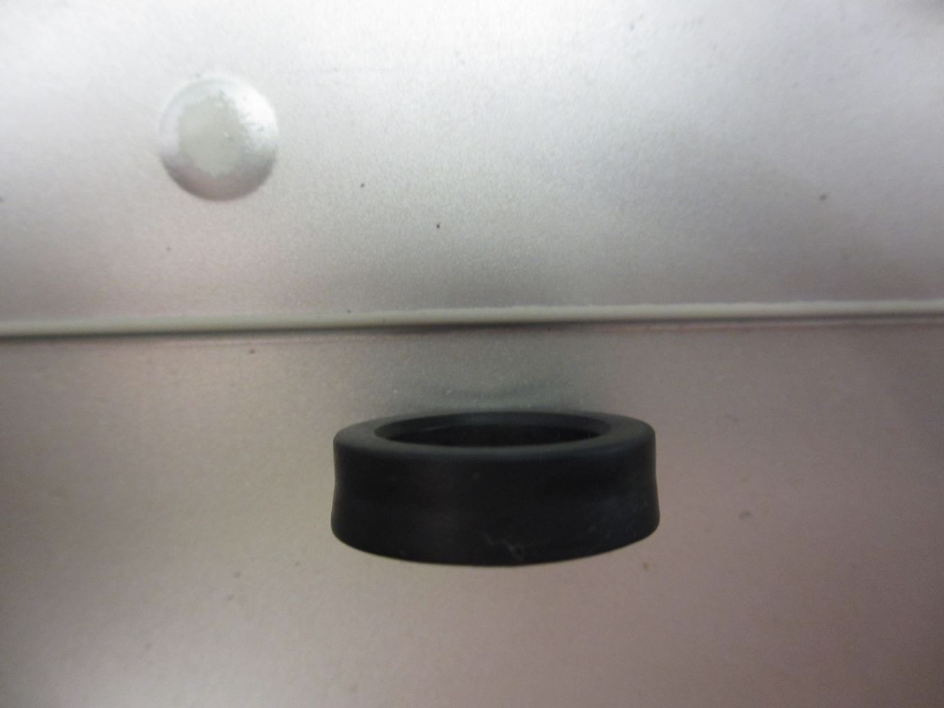

    So, Maschine ist offen und die Rückwand liegt vor mir; in Kürze wegen des Kundenbetriebes zunächst eine kurze Beschreibung: die Maschine hat innen immerhin 4 Reparaturzettel. Wer das Flowmeter samt Schläuchen einfach reingelegt hat, ist wohl unwichtig; ich habe es gefunden, geöffnet und festgestellt, daß es innen sauber ist und der "Kreisel" innen wirklich leichtgängig ist- ebenso die beiden Schläuche sehen aus wie neu. Also scheint die Pumpe was abzuhaben, oder..?
    Soll ich noch was testen innen? Auf alle Fälle lasse ich das Teil jetzt mal offen... Ich wollte mich nur mal kurz zurückmelden..
    Wodurch die Roststellen innen hervorgerufen wurden- keine Ahnung. Es gibt anscheinend keinen Grund dafür; kann sein, daß das ganze Teil an einer feuchten Stelle stand...
    Die Lippendichtung ist nun auch draussen; kommt neu, denke ich...
    Öhm, Bilder schicke ich heute abend nach; sorry; hier ist das Lokal noch voll derzeit, deswegen nur in Kürze Text..

    Hier die angekünigten Bilder...

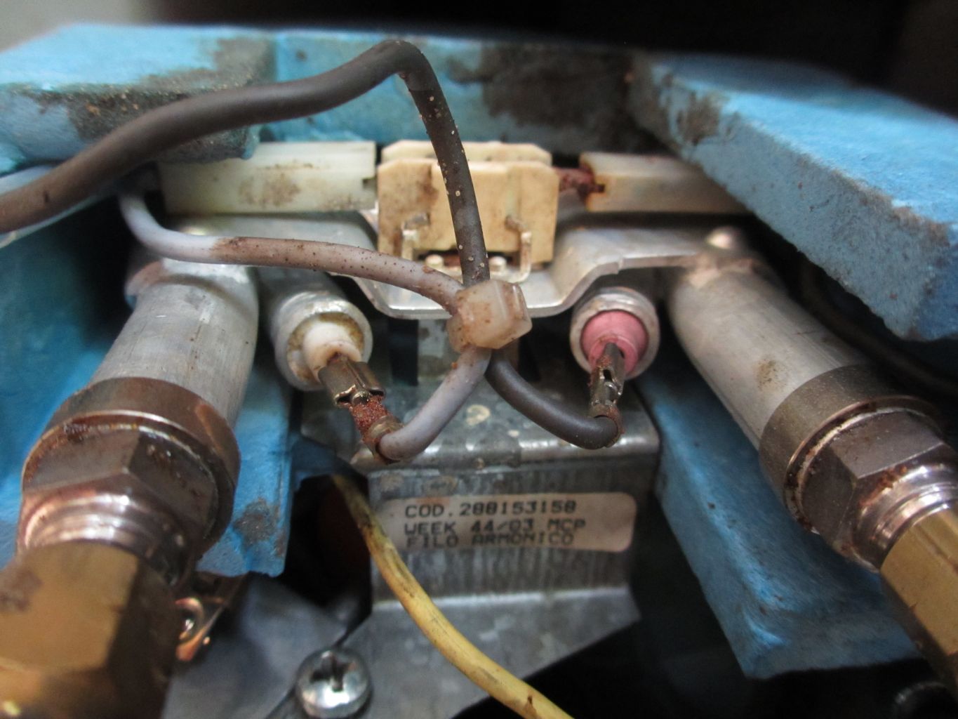

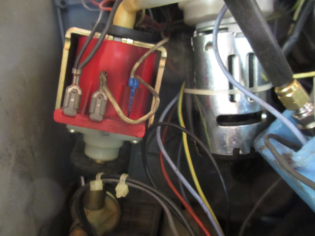

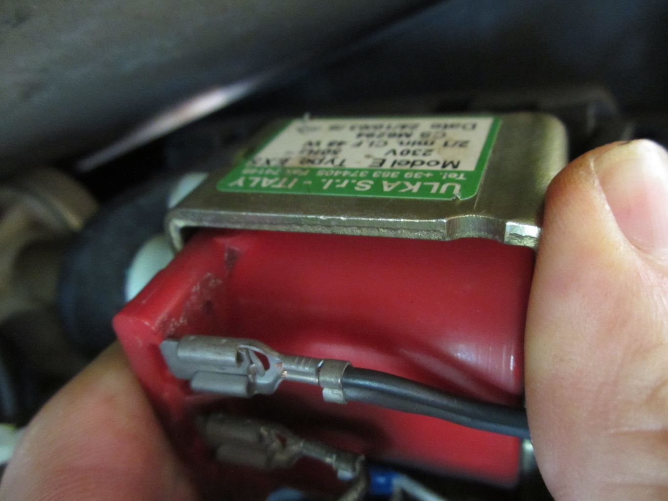

  • So schlimm sieht es gar nicht aus. Den Rost an der Schnelldampfheizung (in der blauen Isolierung) deute ich fast so, daß der Tank zum befüllen nie abgenommen wurde und ab und an etwas Wasser beim Einfüllen an die Rückwand geschwappt ist und so nach innen gelangt ist.
    Wenn Du jetzt die Rückwand und den Tank wieder aufsetzt, kannst Du mal Wasser pumpen lassen und siehst vielleicht, wo das Wasser her kommt.
    Hinter der Schnelldampfheizung befindet sich die Kaffeeheizung. Meistens werden bei den Maschinen das Heißwasser/Dampfventil und die Anschlüsse an der Kaffeeheizung undicht.
    un' tschüß
