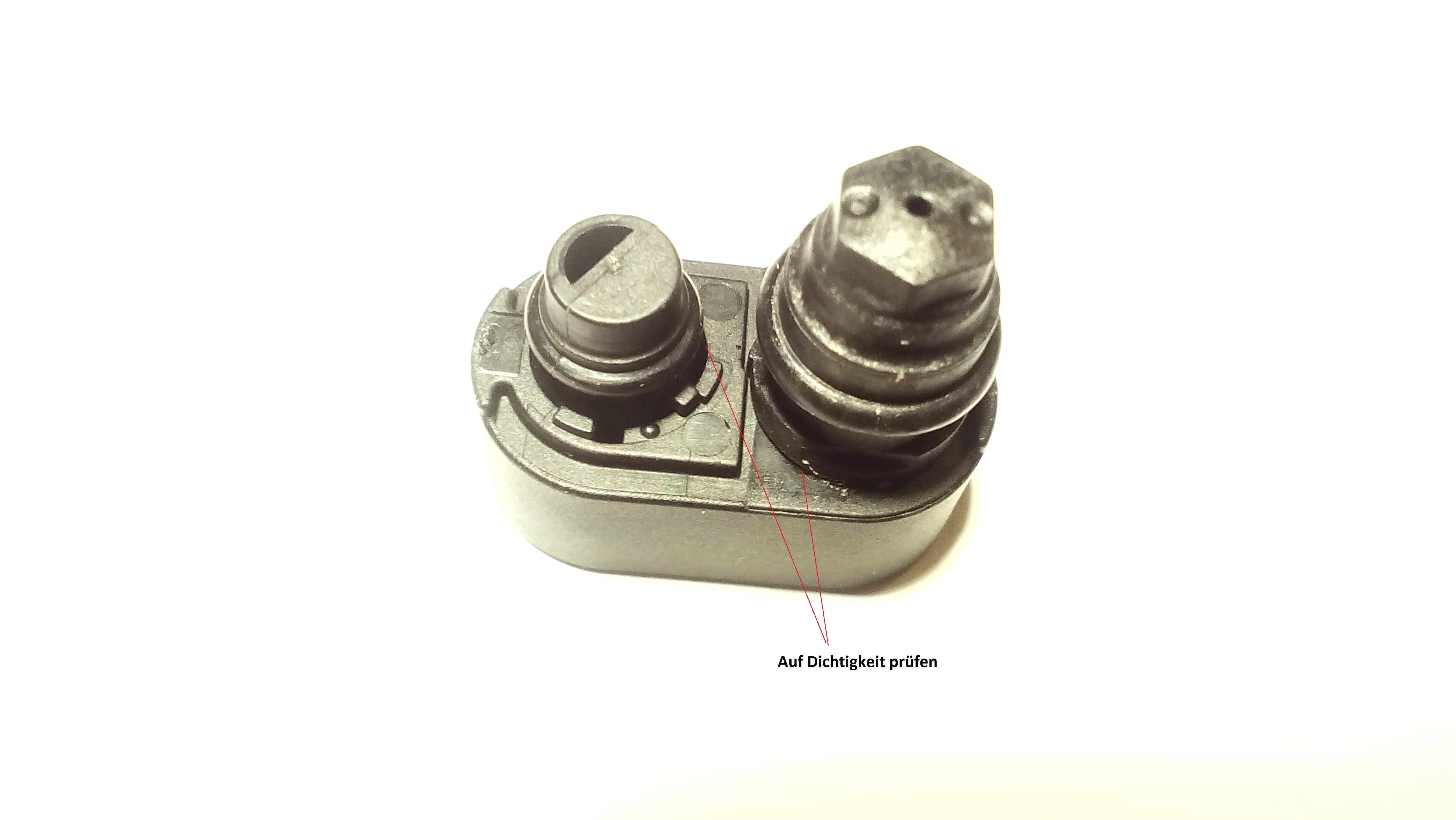

    ich hoffe mir kann jemand weiterhelfen.
    Bei dem Milchschäumer läuft aus dieser Aussparung (ich hoffe man kann es auf dem Foto erkennen) Milch/Schaum oder Wasser aus und die Milch wird auch nicht mehr richtig angesaugt.
    Ich hatte mir hier bereits einen neuen bestellt, jedoch besteht dasgleiche Problem weiterhin.
    Gibt es vielleicht eine Dichtung, die auf den Schäumer kommt? Im MediaMarkt wurde mir das gestern verneint und eine solche Dichtung konnte ich bisher auch nicht finden.
    Oder liegt das Problem nicht an dem Schäumer, sondern an dem Dampfventiel? Die habe ich mir auch neubestellt; wollte es aber nicht austauschen.
    (Garantie ist auch noch auf dem Gerät vorhanden....)
    Vielen Dank schonmal.
    LG und einen schönen Sonntag

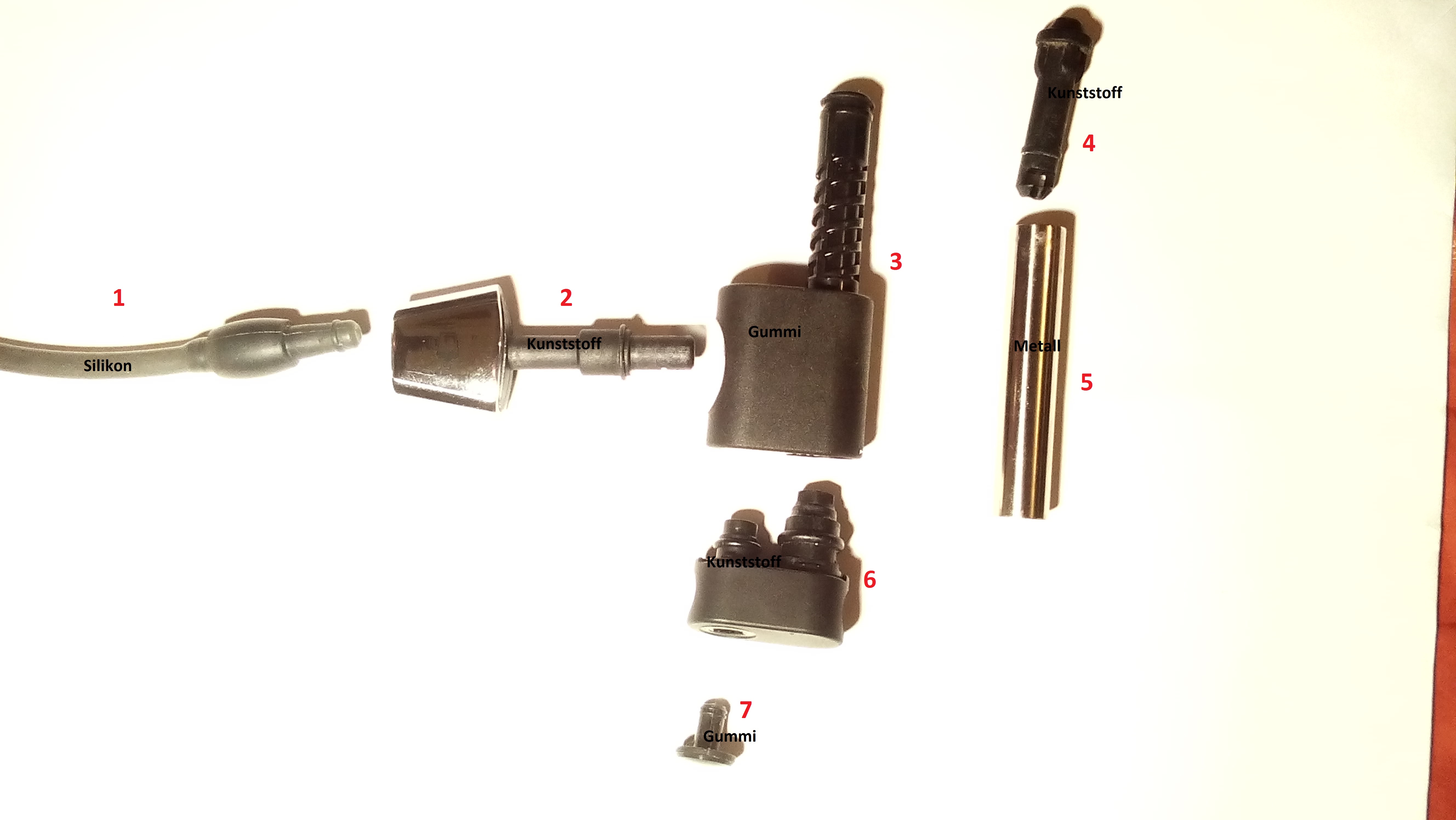

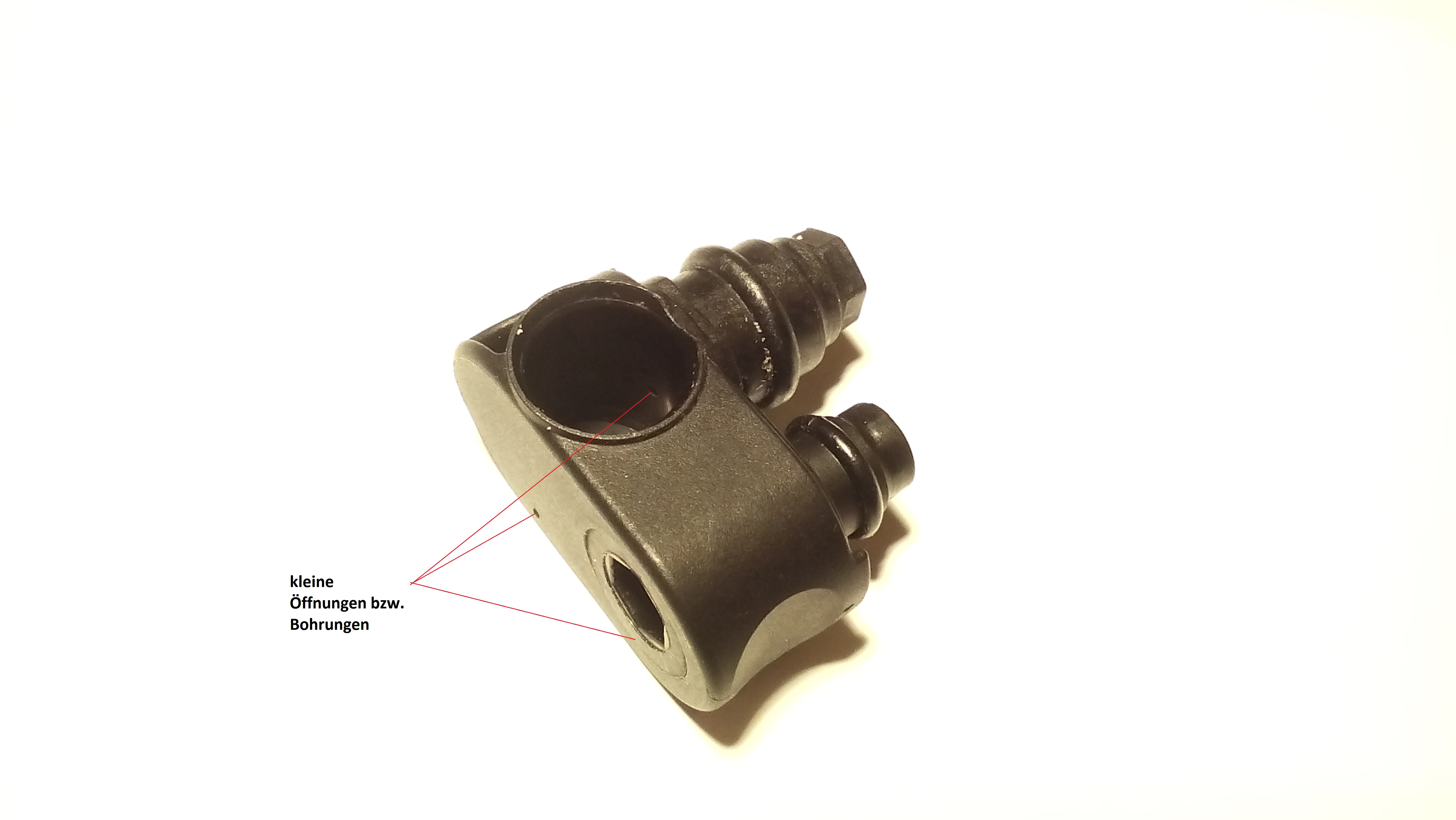

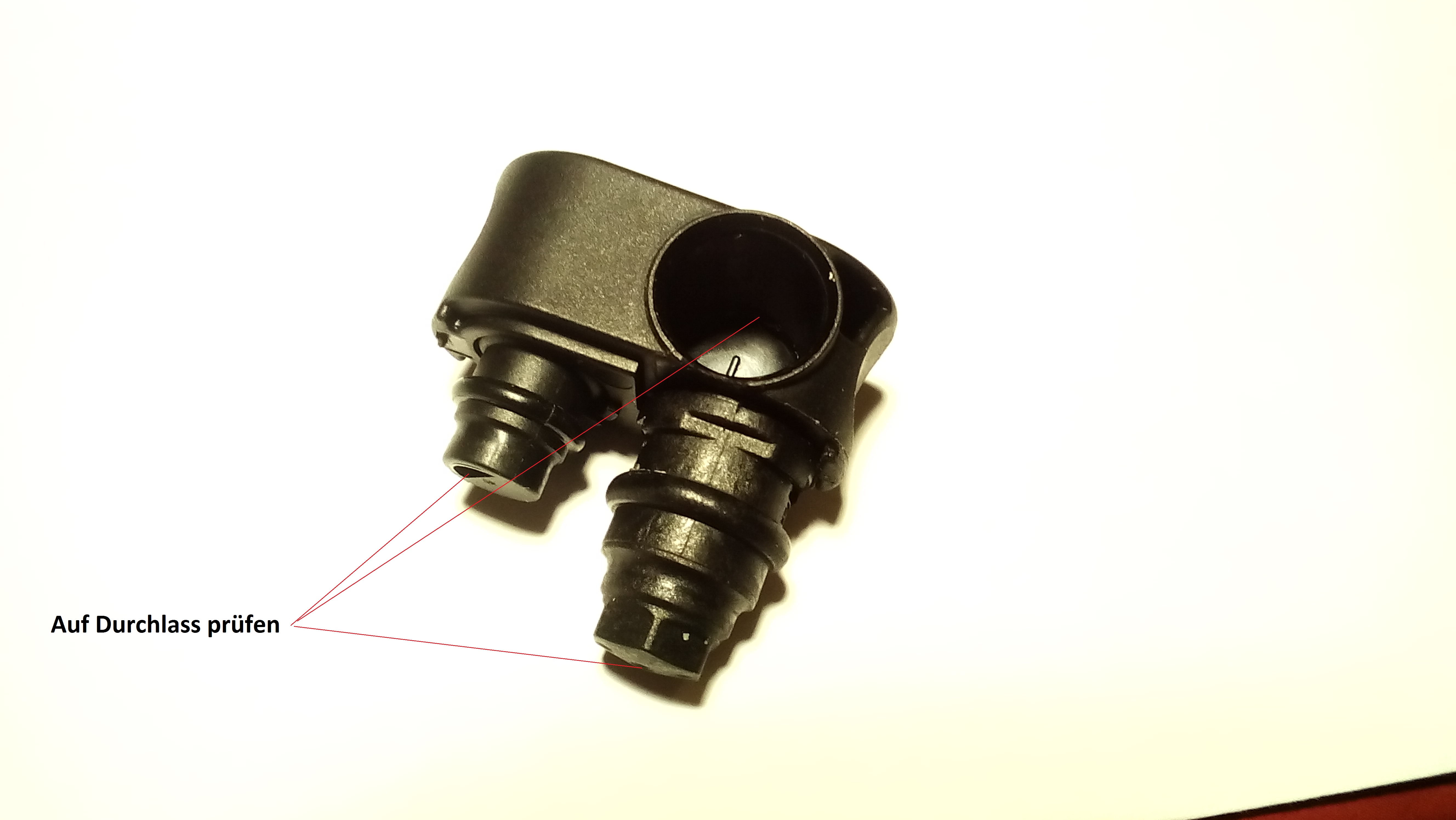

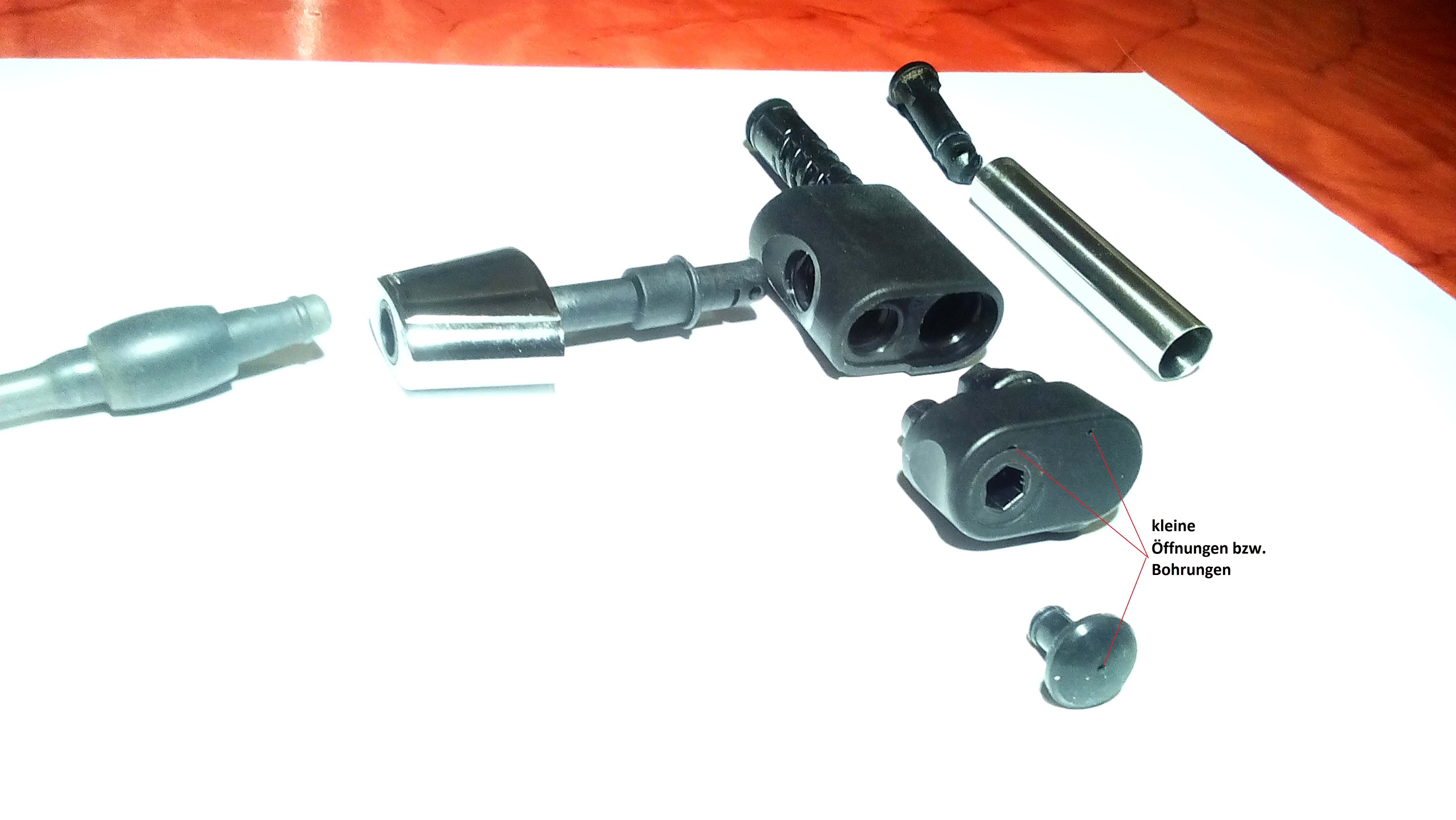

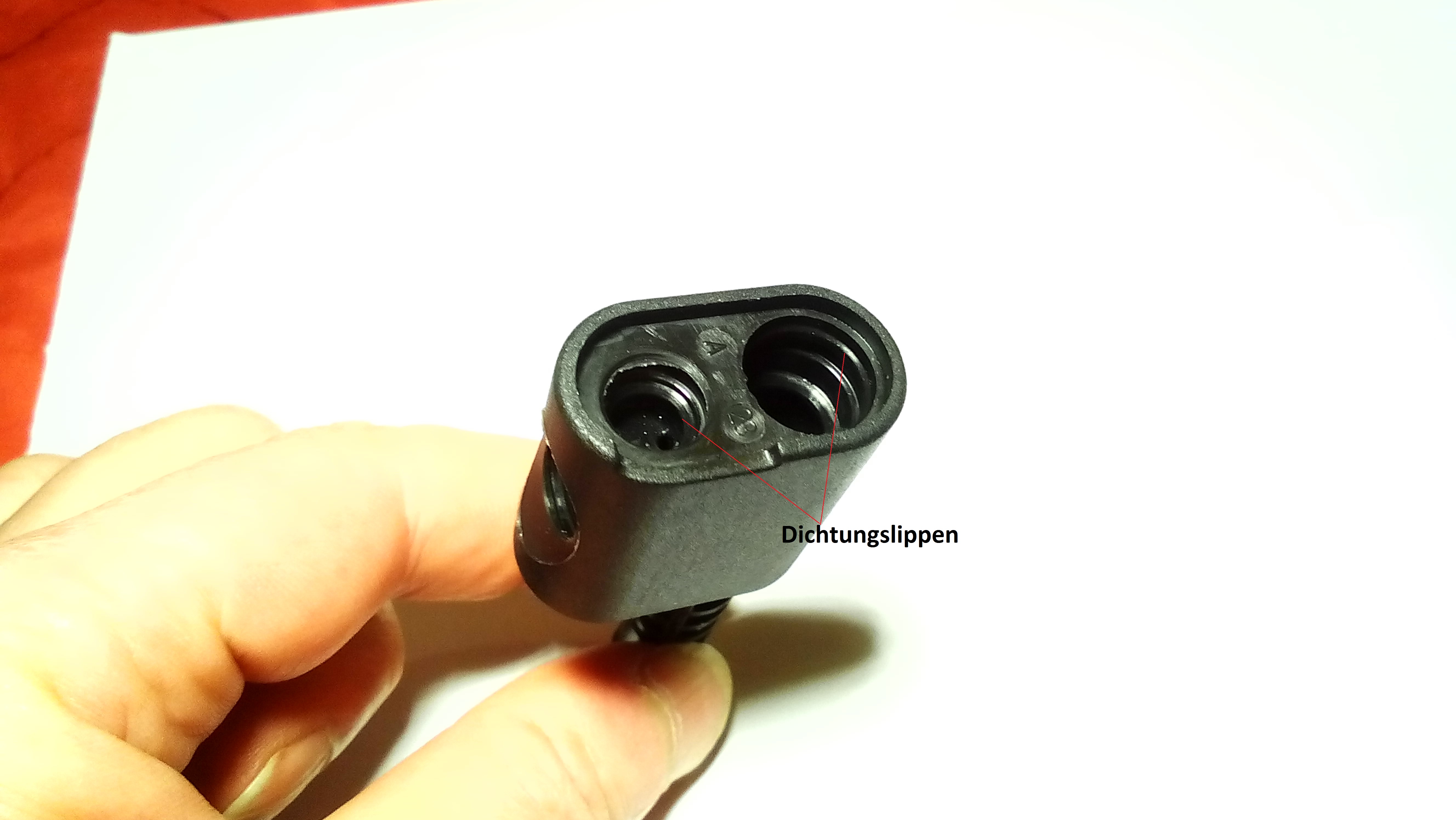

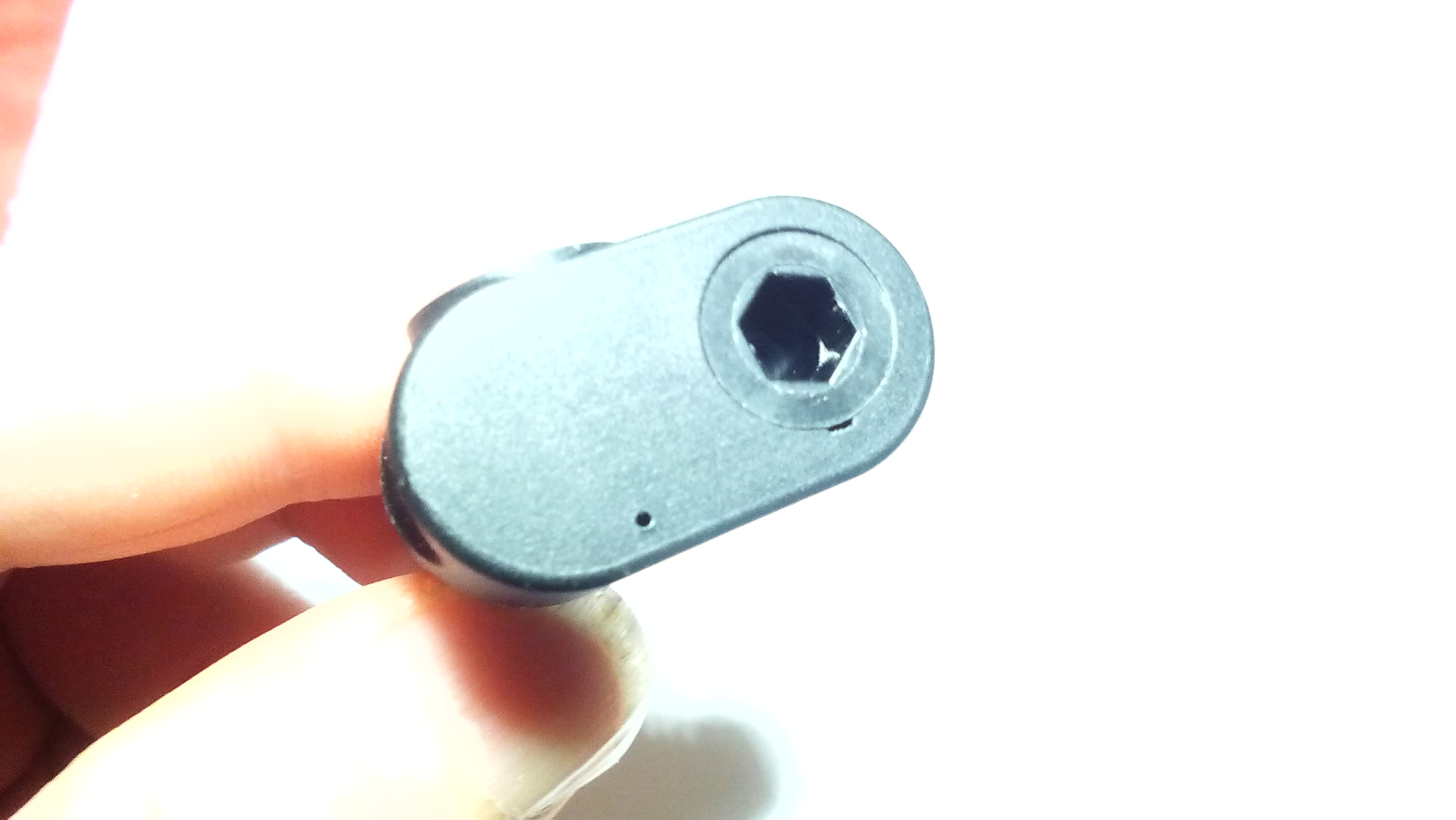

  • Moin @kingo9021
    Hab dir mal zu deinem Problem einige Bilder zusammengestellt und das was mir wichtig erschien beschriftet :1f642:
    Am besten mal sämtliche kleinen Bohrungen auf Durchgang prüfen und ggf. reinigen (Stecknadel oä.) .
    Auch muss das obere Kunstoffteil (6) mit dem Hauptteil (3) nach dem Zusammenbau an den Dichtlippen dicht sein .
