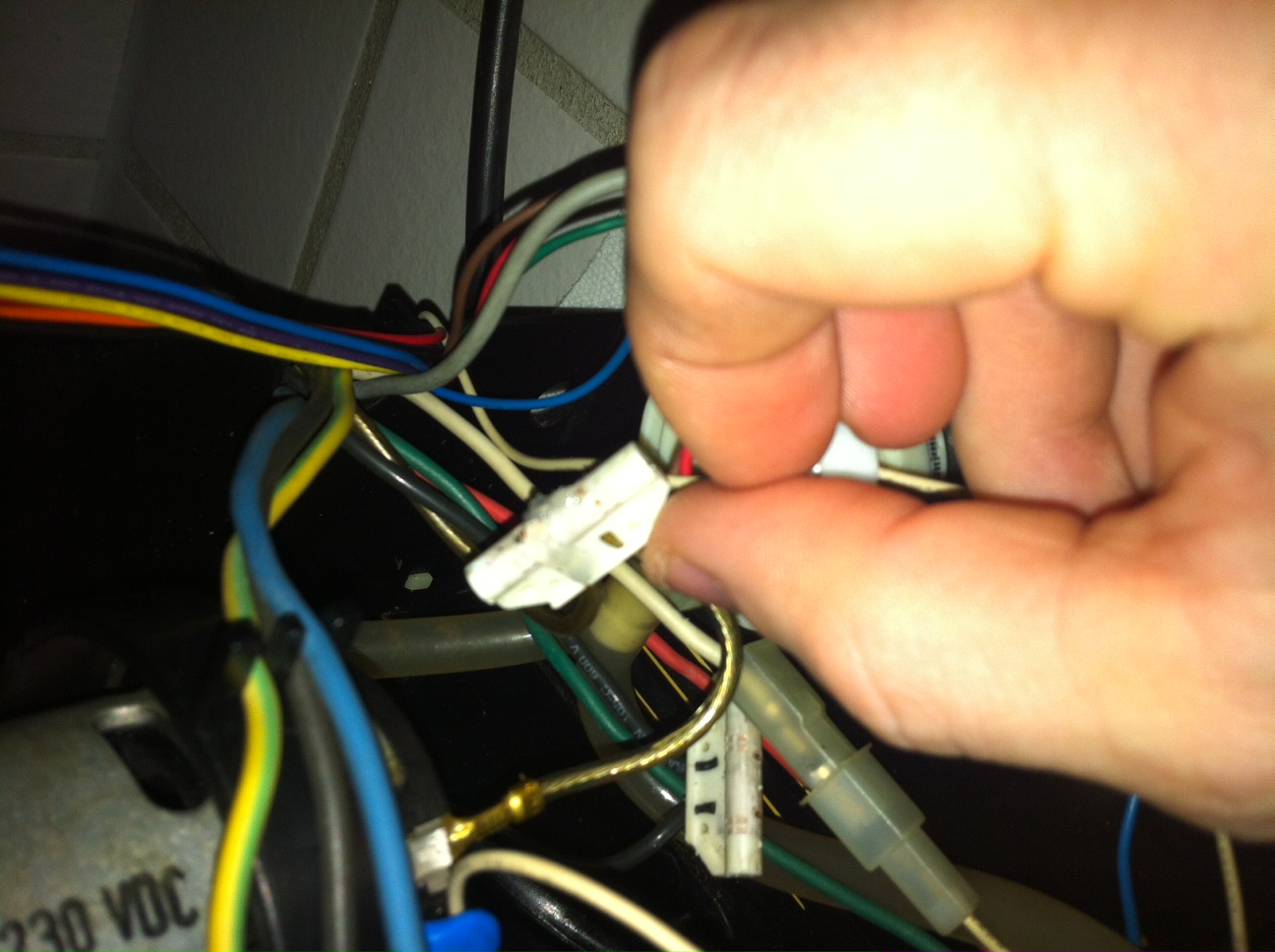

    Wie erkennt die Maschine eigentlich, dass zu wenig Bohnen vorhanden sind? An der Motorleitung der des Mahlwerks ist außerdem das Gehäuse der Drosselspule gebrochen. Ich finde dieses Ersatzteil jedoch nirgends :2639:

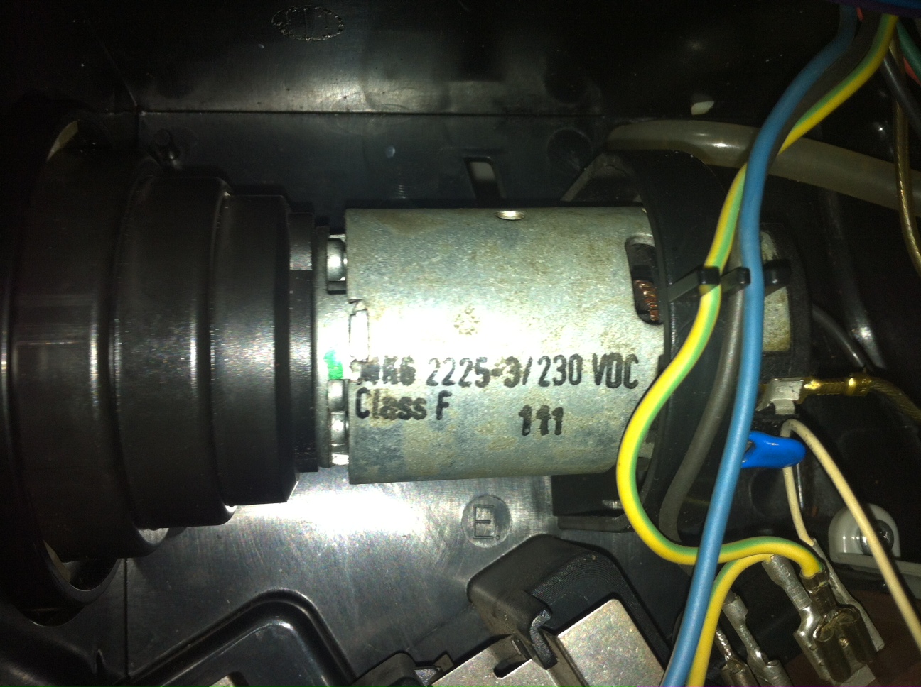

    Kann aber auch am Motor selbst liegen. Ist ein Johnson oder ein Domel Motor verbaut? (Steht auf der Silbernen Ummantelung vom Motor)
    Mit ersteren gibt es gerne mal Probleme.
  • Ist ein alter Domelmotor, im Video hört man doch, dass er völlig normal läuft. Sieht für mich wirklich 100%ig nach stumpfen Mahlsteinen aus, direkt nach dem Vorbrühen bricht die Maschine ab und meldet "Bohnen füllen", viel eindeutiger geht's doch gar nicht...
    Die Entstördrosseln gibt es nicht einzeln, kann ich Dir notfalls als Gebrauchtteil zukommen lassen, hat aber mit dem Fehlerbild sicher nichts zu tun...

    Solange die Mühle mahlt läßt man die Drossel am besten ganz in Ruhe, bestenfalls aus einem Sicherheitsabstand von 80cm anschauen, damit man nicht versehentlich mit dem ausgestreckten Arm dran kommt und die Spule bricht.

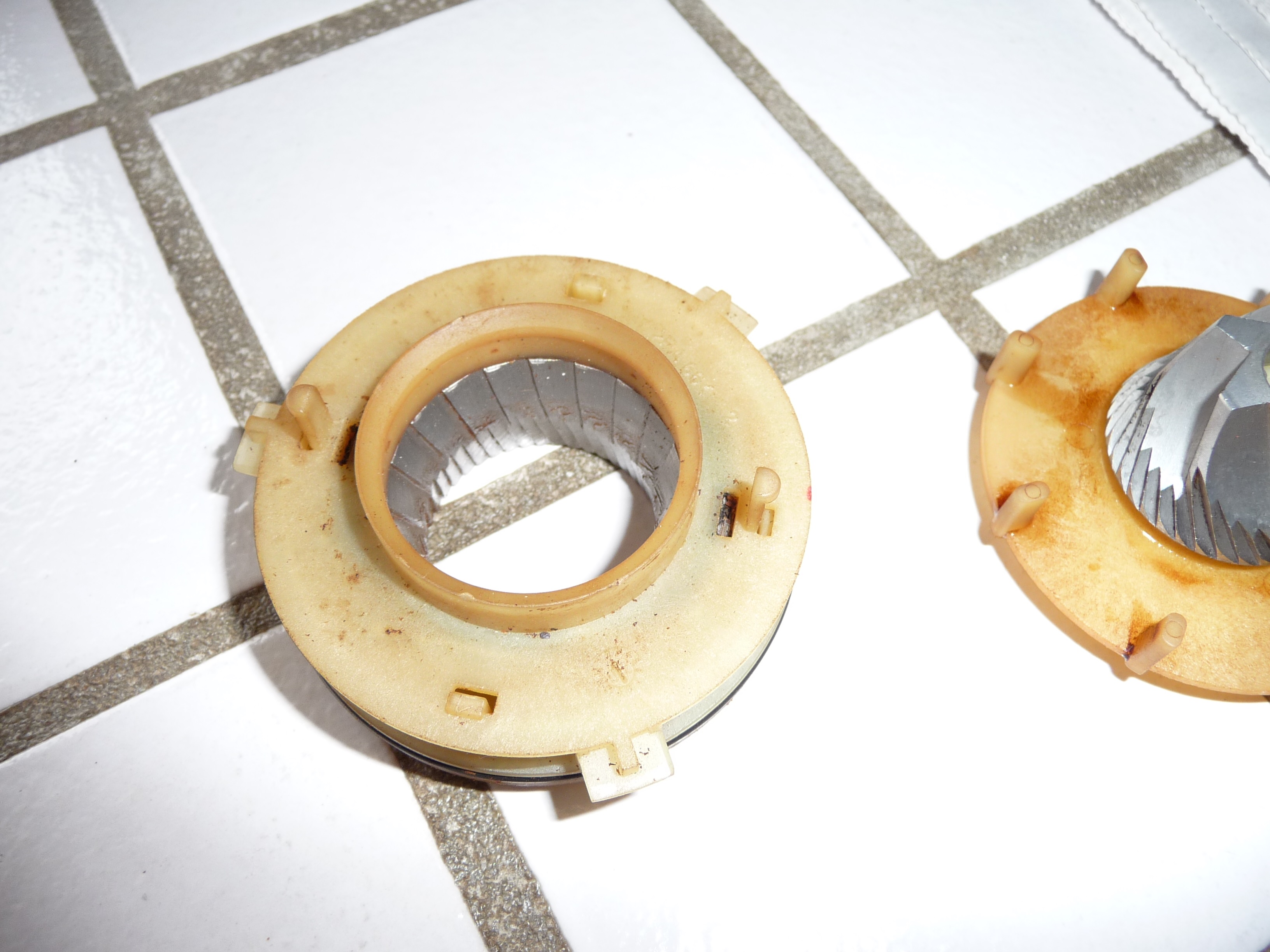

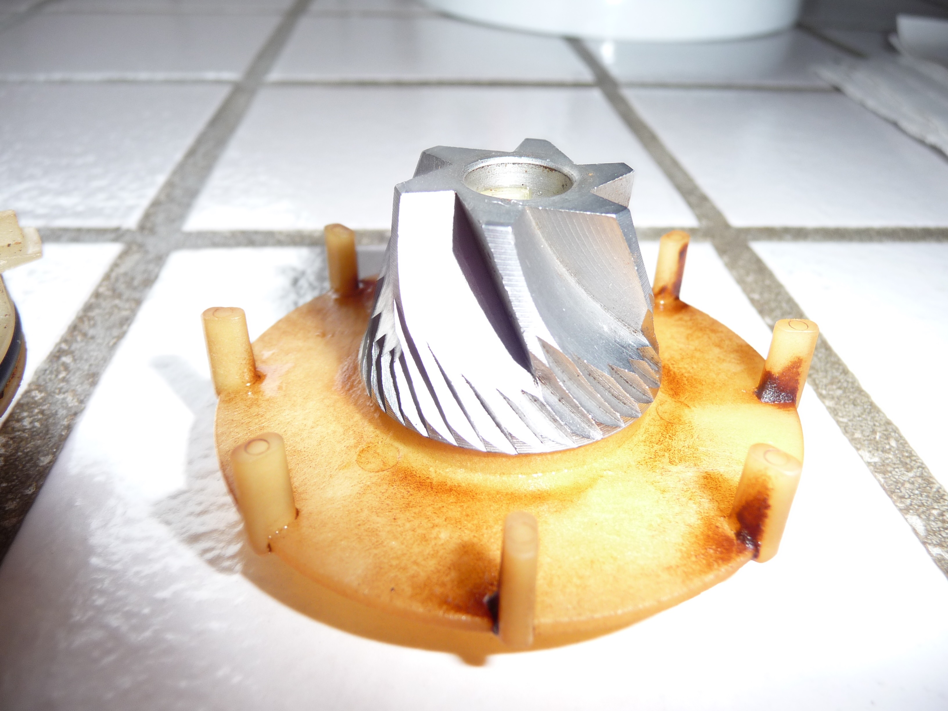

    Dann könntest Du vielleicht noch die Mahlscheibe raus nehmen und für uns zusammen mit dem Mahlkegel fotografieren.
