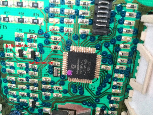

  • Hallo. ich wollte mich nochmal melden.
    Habe das maschinchen mal gestern, nochmal bischen durchgemessen und leiterbahnen verfolgt. Erster Verdacht der Baustein "Pic" auf der Leistungsplatine. Da ich den Widerstand vom Poti bis zum Baustein "Pic" messen konnte, er sich auch beim drehen verändert hat, lag meine vermuttung auf dem Pic.
    Habe dann aber noch versuchshalber die Kondensatoren die am Eingang des Pic`s sitzen ( den Kondensator am Eingang des Pics von der Kaffeestärke mit dem Kondensator der Wassermenge) getauscht.
    Durch den gegenseitigen tausch, durch das neue löten, (wahrscheinlich doch ne Kalte Lötstelle die nicht sichtbar war) wurde wohl der Fehler beseitigt.
    Wenn das nicht geholfen hätte würde als nächster schritt der tausch des Pics kommen, was ich noch dachte bevor ich den Test-Modus gestartet habe.
    Doch im Test-Modus leuchteten plötzlich die LEDs beim drehen des Potis so wie erwartet, also direkt mal nen Kaffee gezogen:
    Und siehe da... Die Tasse wurde wieder VOLL! :1f602:
    MfG
  • Wäre es vielleicht möglich, wenn du ein Bild der Leistungselektronik mit den gekennzeichneten PIC und Kondensatoren hochlädst?
  • Danke :1f44c:
