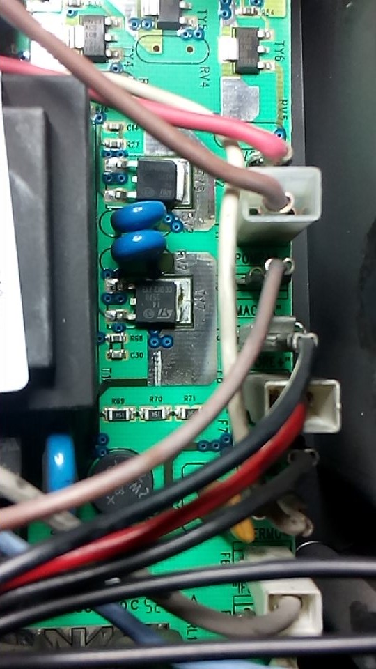

    Stell mal ein sehr gutes Bild vom Triac TY7 und dessen Umgebung ein.

    @ Michael: Okay, ich weiß nun, dass du weißt, dass der Antrieb im Testmodus geht - sorry, ich wollte nicht nerven und bin wirklich sehr dankbar für eure Hilfe! Hier das Bild, so gut es geht.
    @ Stefan: *grins* Okay damit hast du eine Vorstellung vom Stand meiner Elektronik-Kenntnisse.. mein Auto hat z.B. noch kein Steuergerät und trotzdem bringt mich die Elektrik gelegentlich zum Weinen...
    Lars
  • lars70
    9
    • 20. März 2015 um 21:22
    Nachtrag, weil es in einem anderen thread schonmal gefragt wurde: Das Kabel von der Pumpe sieht auf dem Bild grau aus, im Original eher rosa, im weiteren Verlauf aber braun...sehr ausgeblichen. Das zweite Pumpenkabel (das an F2 unten ankommt) hingegen sieht noch knackig braun aus.
