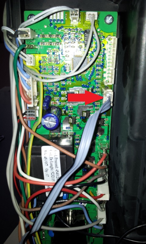

    • 24. März 2015 um 12:34
    Reedplatinenstecker an der Leistungselektronik wieder eingesteckt?

    Vertauschte Kabel kann ich ausschließen.
    Stefan: Ich weiß nicht welchen Stecker du genau meinst, aber es alles wieder so angeschlossen wie vorher.

    • 24. März 2015 um 12:50
    Unten im Bild

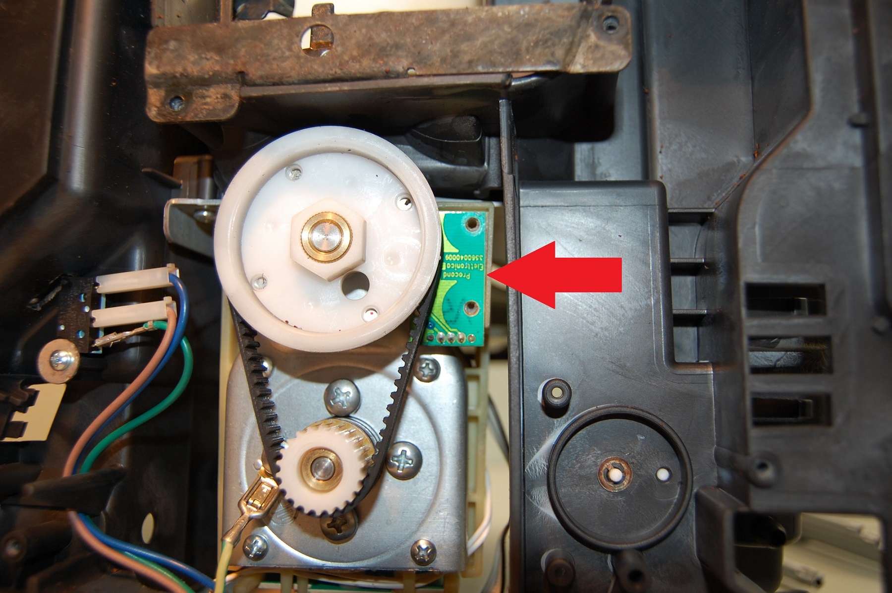

    • 24. März 2015 um 13:48
    Zitat von ESAM5400_79
    Die Kabel von deinem gezeigten Stecker gehen an den Schlitten
    Unten im Bild zu sehen. In diesen 3 Kabeln ist auch gerne mal Kabelbruch, check das mal.

  • ESAM5400_79
    7
    • 24. März 2015 um 14:08
    Hallo Stefan,
    habe gerade diese kleine Platine abgeschraubt. Tatsächlich ist da ein Kabelbruch. Ich denke aber, daß ich den "eingebaut" habe :whistling:
    Ich werde das Kabel erstmal Instand setzen und danach hoffentlich wieder die Fehlersymptome haben, die auch vorher schon waren.

  • ESAM5400_79
    7
    • 24. März 2015 um 15:14
    Hallo lieber Stefan,
    für deine Hilfe bedankeich mich sehr! :thumbup:
    Nachdem ich die Maschine nun nach der Kabelreparatur wieder zusammen gebaut habe, läuft sie nun einwandfrei als wäre nie etwas gewesen.
    Vermutlich war der Kabelbruch schon vorher da und durch mein auseinander bauen habe ich ihn erst "sichtbar" gemacht.
    Die Hülle des entsprechenden Kabels war durchgerissen. Ich vermute bis zum zerlegen der Maschine war das quasi ein Wackler (Kabel durch, Hülle ganz), nachdem zerlegen und dem zusammen bauen komplett durch.
