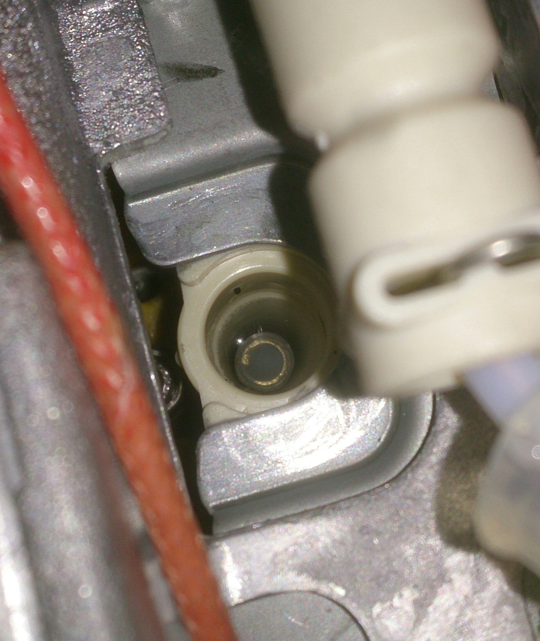

Danke nochmal, ich habe das 318°C-Thermostat heute Morgen bestellt.
Kann ich das ohne weitere Probleme von dem Dampfheizungsthermoblock lösen? Es ist von hinten mit einer Sechskantmutter fixiert. Oder muss ich den TB ausbauen.

Guten Abend,
das T318°C-Thermostat ist getauscht und alles funktioniert bisher wieder. Beim Ausbau des Th. ist mir aufgefallen, dass es sich am TB gelockert hatte. Vielleicht war das auch die Ursache für die "Allgemeine Gerätestörung"?
Nunja fast egal, jetzt ist es neu.
