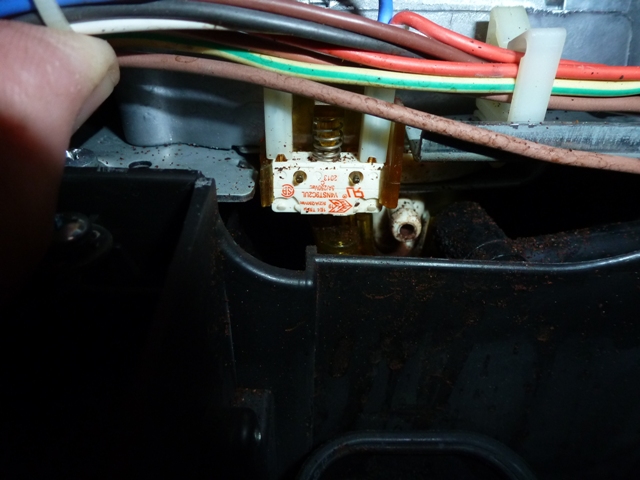

  • Nicht mehr fahren, sonst könnte die Leistungselektronik noch hopps gehen. Endschalter oben defekt oder er wird nicht betätigt. Der Endschalter sitzt seitlich am Thermoblock
  • Hallo Stefan,
    ist das auf dem Foto der Endschalter? Wenn ja, weißt du ob es diesen Endschalter als rsatzteil gibt oder muss man den Brühkolben mit Blech komplett austauschen?

  • Hallo Stefan und hallo Michael,
    ich hab den Endschalter heute ausgebaut und überprüft. Er funktioniert beim durchmessen mit dem Ohmmeter einwandfrei, also wieder angeschlossen und im Testmodus die Brühgruppe hochgefahren. Beim drücken des Schalters blieb die Brühgruppe stehen.
    Nach weiterer Fehlersuche hab ich festgestellt, dass sich beim Thermoblock, den ich 2013 eingebaut hatte, die Schrauben gelockert haben. (Wahrscheinlich habe ich sie damals nicht fest genug angezogen und eine Sicherungsmutter lag sogar unter dem Brühgruppenantrieb!!!) Man hat es von oben nicht gesehen, dass der Thermoblock nicht mehr richtig am Blech des Brühkolbens befestigt war.
    Nachdem ich alles wieder festgezogen hatte, hat alles wieder funktioniert, auch im Testmodus kam beim hochfahren der Brühgruppe wieder der Hinweis "Limit Switch up".
    Der Muttertag war gerettet und wir konnten wieder Kaffee aus dem Esam 6600 Kaffeeautomaten genießen. Bei über 17650 Kaffee- und 1450 Cappuccinobezügen nicht unbedingt selbstverständlich.
