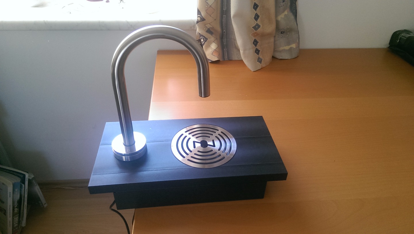

    • Ursprünglich habe ich mich wegen diesem Projekt hier im Forum angemeldet. Um etwas Hilfe von experten zu erhalten.
      Leider musste ich feststellen das oft dumme Bemerkungen von Leuten gekommen sind die keine Ahnung haben.......
      Zum Glück sind nicht alle so und haben mir etwas geholfen.
      Ich bin ein gelernter Maschinenbautechniken und Tüftler habe etwas Erfahrung was Planung, Berechnung, CNC, SPS betrift.
      Ja und auch mit Kaffeemaschinen hatte ich zu vor schon etwas Erfahrung.
      Das ganze Projekt habe ich ins Leben gerufen weil ich Spaß daran habe und der Hausbau bevorsteht. Die Arbeitszeit darf man natürlich nicht berücksichtigen.
      Abschließend möchte ich noch sagen.
      Das Projekt ist erfolgreich beendet! Alle Tests wurden erfolgreich abgeschlossen.
      Eingebaut wird das ganze später in die neue Küche mit automatischen Ablauf vom Restwasser, (Tropfschale + Tresterwasser).
      Wenn möglich wird eventuell der Kaffeesatz gleich in dem darunter stehenden Biomüll fallen.

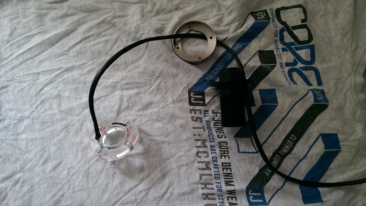

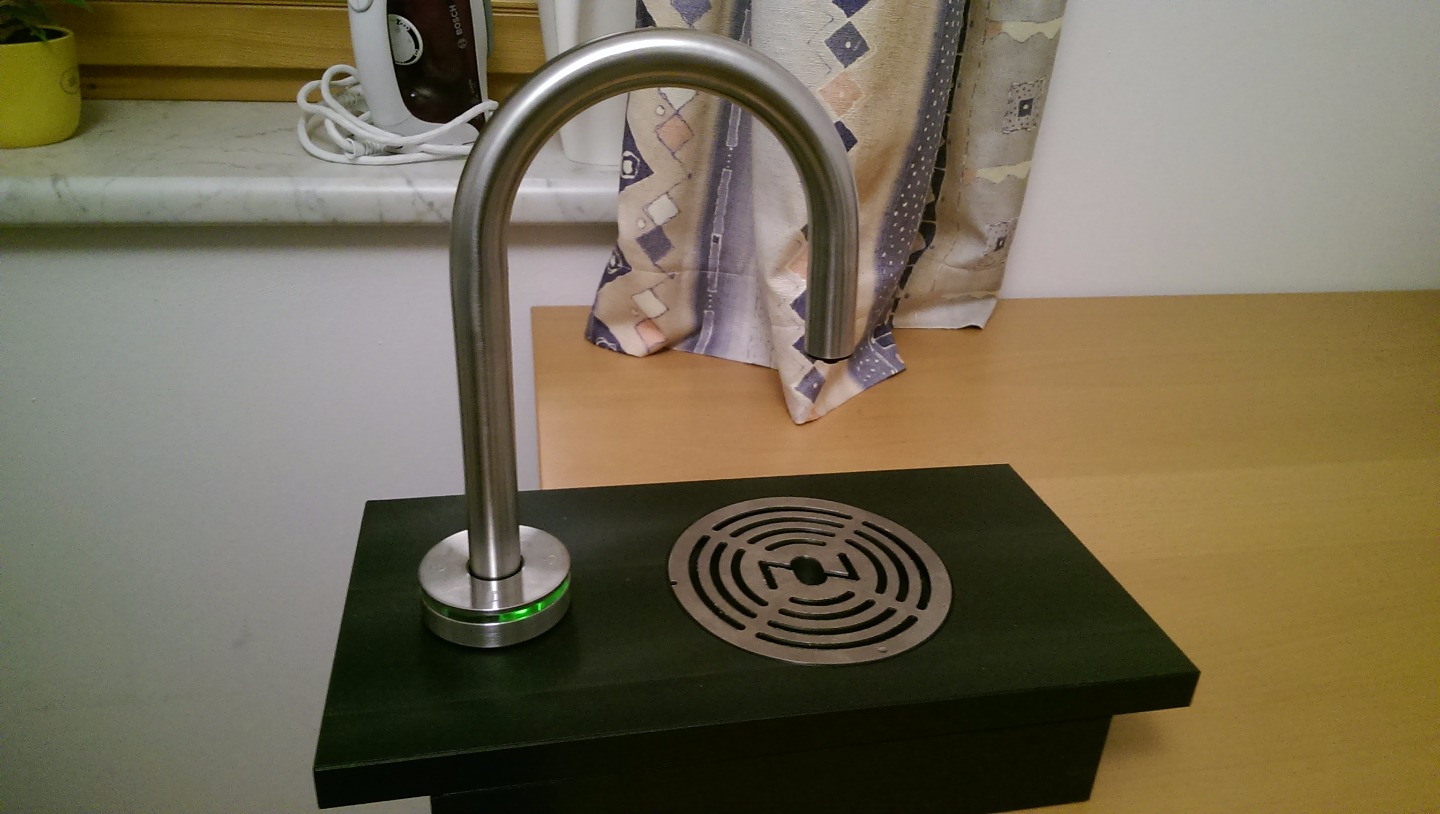

      Was ich noch sagen wollte.
      Die Bedienung der Maschine erfolgt mit dem Runden Edelstahlring. Auf dem Ring sind die einzelnen Kaffeesymbole eingraviert. Leider auf dem Bildern nicht zu erkennen.
      Gruß Gerald
        172,25 kB, 1.440×814, 307 mal angesehen

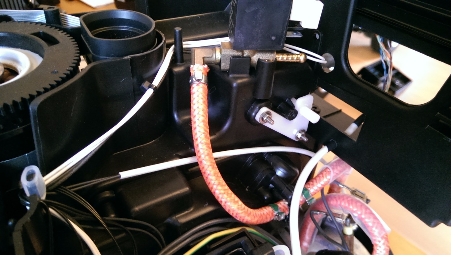

        223,03 kB, 1.440×814, 276 mal angesehen
        286,17 kB, 1.440×814, 256 mal angesehen
    • absolut geil...
      Wäre nicht meins (bin mittlerweile überhaupt kein Freund jedweder Vollautomaten), aber für das handwerkliche und optische... sensationelle Arbeit.
      Habe sowas mal irgendwo als industrielles Produkt in einer Küche gesehen, aber selbstgemacht ist natürlich viel geiler...
      Die Bedienung über den Ring finde ich sehr gut gelöst... Du könntest Deine Dienste bei einem Küchenveredler anbieten!
