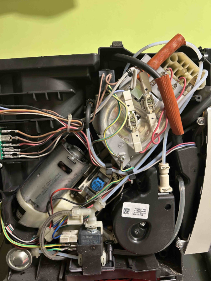

  • Hallo ins Forum,
    ich habe mich angemeldet, da meine ECAM 24 genau dieses Problem hat.Ich habe die Maschine auch schon zerlegt und auch die tolle Anleitung zum Messen des Thermoblocks heruntergeladen. Vielen Dank dem Ersteller Michael!
    Die Heizung des Thermoblocks ist i.O. im Moment schaue ich noch wie ich die Abdeckung und die ganze Einheit demontieren kann , um die Thermosicherungen zu messen. Aber bei mir hatte die Störung begonnen, das der Milchschaum nicht mehr funktionierte und Kaffee solo noch ging. Nach einiger Zeit blieb sie dann im Aufheizbetrieb hängen. Der Milchschaum wird doch sicher über die Dampfheizung erzeugt? Dort habe ich mal die Heiz -Spirale auf Widerstand gemessen, da ist aber keiner, also unendlich.Natürlich direkt an der Heizung gemessen, denn da sind ja auch Thermosicherungen davor geschaltet, die sind aber ganz. Also sieht es nach der Heizung selbst aus. Gibt es einen Tip für den Ersatzteilbezug?

  • Hallo Roland,
    willkommen im Forum.
    Es wäre besser gewesen einen neuen Beitrag zu eröffnen, auch wenn das Problem im erBisten Moment ähnlich ist.
    Wie lautet der komplette Typ der Maschine - siehe Typenschild am Boden der Maschine.
    Wie alt ist die Maschine - oder Foto vom silbernen Etikett seitlich hinter dem Wassertank.
    Bitte, wenn möglich die Daten aus dem Statistik-Menü hier durchgeben.
    Ein Foto von der kompletten linken Seite der geöffneten Maschine wäre sehr hilfreich.
    Darauf ist dann zu erkennen, ob die Maschine eine oder zwei Heizungen hat.

  • Guten Morgen Teka,
    Daten aus dem Statistik Menü......so geübt bin ich hier noch nicht, weiß nicht wie das geht.
    Die Störung begann, wie schon geschrieben, mit dem Ausbleiben des Milchschaumes. Capuccino Taste-Zubereitung läuft-aber nichts passierte. Einfacher Kaffee war normal möglich. Start und Abschaltung der Maschine normal.
    Am nächsten Tag lief nach dem Einschalten der Spülvorgang, aber es blieb das Aufheizen mindestens 5-8 Minuten stehen und dann kam die Meldung Allgemeine Störung und dies ist trotz penibler Reinigung der Maschine innen und natürlich der Brühgruppe so geblieben. Bei meiner Suche bin ich dann auf dieses Thema gestoßen. Wie auch schon geschrieben habe ich die Heizung vom Thermoblock gemessen i.O. und dann auch gleich mal die Heizspirale des Dampferzeugers. Diese Heizspirale ist defekt (Kein Durchgang,unendlicher Widerstand) Eine neue ist bestellt.
    Wie alt die Maschine ist, kann ich nicht sagen, war ein gebrauchtes Geschenk.

    Auf dem Kaffeeboiler ist Produktionsdatum aufgedruckt "tt / mm / 201x"
    Kann man auf dem Foto nicht richtig erkennen, sollte irgendwas mit 2015 oder 2018 sein.
    Wenn die Dampfheizung defekt ist, dann erklärt dies das Fehlerbild.
    Also Dampfheizung tauschen.
