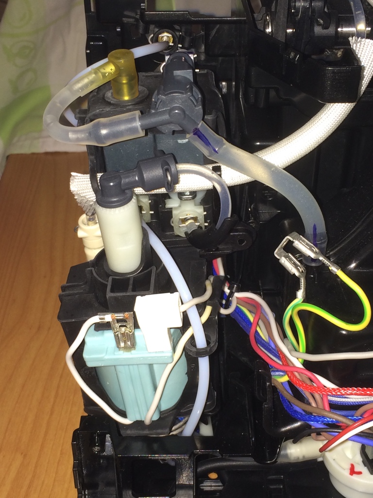

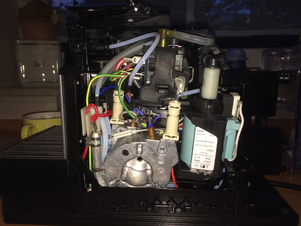

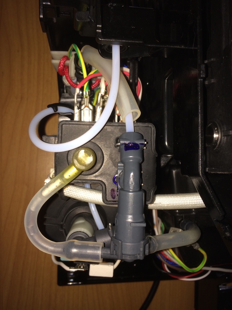

    Also das Thema Kalk stellt sich wirklich nicht. Unser Wasser ist praktisch kalkfrei. Trotzdem habe ich die Maschine zig mal intensiv entkalkt. Unser Wasserkocher ist ca. 7 Jahre alt und auf der Metallplatte ist nicht ein Kalkkrümel zu sehen. Aber vielleicht sind da Leitungen durch etwas anderes verstopft. Deshalb habe ich mir mal den Kreislauf angesehen. Naja, zumindest versucht. Das Wasser kommt aus dem Wassertank und geht von unten in die Pumpe. Oben kommt es raus und geht dann in das hintere Magnetventil. Tja und dann gibt es auf der anderen Seite einen Ausgang und ein Ausgang nach oben. Da weiß ich nicht mehr weiter. Beide Magnetventile haben eine Öffnung links, eine rechts und eine oben.
    Nur der obere Ausgang geht dann durch den Dampfer und dann durch das zweite Magnetventil und dann durch die Düse nach draußen.
    Vielleicht könnt ihr die Fotos deuten. Da ich die auf dem Handy habe poste ich die gleich im nächsten Teil.
    Viele Grüße, Klüsi
  • Nespresso Lattissima+ (DeLonghi) - Kaum noch Milchschaum
    Hier die Bilder.

    So, Dichtring ist nun da. Da hatte ich plötzlich eine ganz andere Idee. Was passiert eigentlich wenn ich den Schlauch vor dem Magnetventil entferne und gucke ob es der Dampf bis dahin schaft. Und siehe da reichlich Dampf mit ordentlich Power. Also ist etwas mit dem Magnetventil direkt vor dem Dampfauslass nicht in Ordnung. Ich werde ein neues bestellen und es austauschen.
    Dann haben wir ja die Lösung doch noch gefunden.

    Ich denke schon. Ich habe mir den Dampf vor und nach dem Magnetventil angesehen. Davor alles prima und mit ordentlich Power. Dahinter ein leichtes püsteln bis fast zum Stillstand.
    Als ich das Teil bestellen wollte stand bei dem ursprünglichem Artikel, dass es den nicht mehr gibt und dass es stattdessen ein Nachfolgemodell gibt. Das habe ich dann bestellt (unter 14 EUR).
