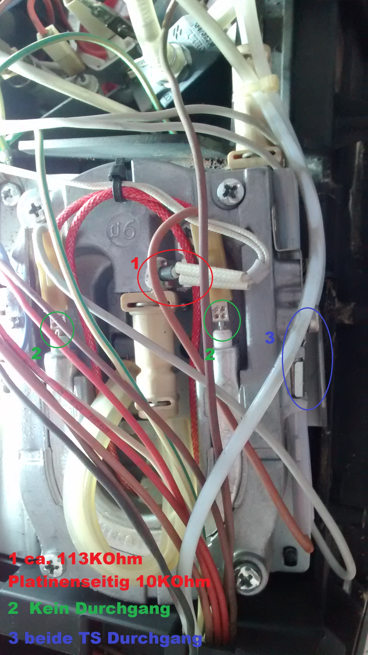

  • Hallo Michael2 und Forum Team
    Habe gerade versucht einmal einige Messungen durchzuführen.
    Meine Thermosicherungen haben beide Durchgang.
    Der Temperatursensor hat einen Wert von 113 KOhm im abgezogenen Zustand.
    Die Platineseite 10KOhm
    Bei der Heizspirale bekomme ich OL, also kein Durchgang.
    Dampfheizung 52Ohm
    Temparatursensor Dampfheizung kalt 115KOhm
    Temparatursensor Dampfheizung heiss 2,5KOhm
    Temparatursensor Dampfheizung Platinenseitig 10KOhm
    Da die Heizspirale keinen Durchgang hat habe ich einmal versucht die anliegene Spannung zu messen.
    Diese springt immer von ca. 60 Volt auf 180 Volt im (glaube ich) im 5 Sekundentakt.
    Gruß aus Dorsten
    Herbert

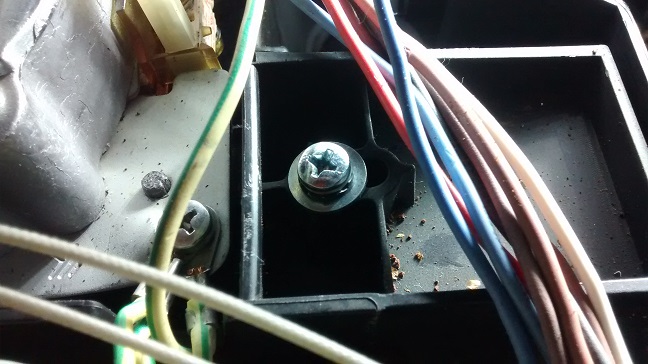

      1,01 MB, 1.456×2.592, 382 mal angesehen
  • Gruß Stefan

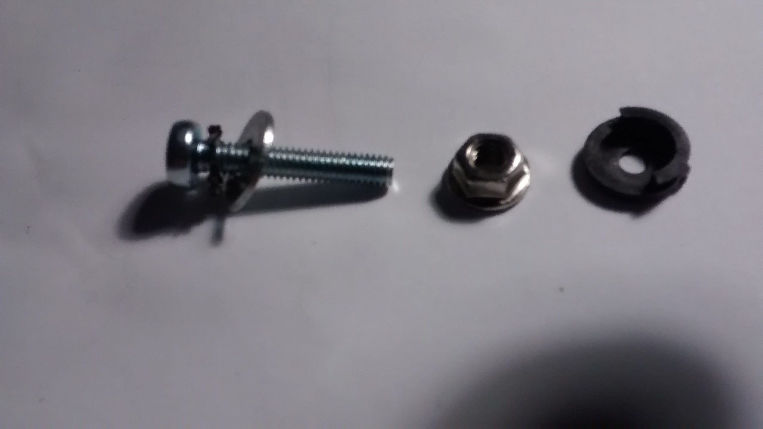

      162,21 kB, 613×645, 446 mal angesehen
  • Das passt schon, muss nicht immer unendlich sein. Kann z.B. auch passieren, daß die durchgebrannte Heizwendel an der Ummantelung anliegt. Dann können solche Werte auftauchen.
  • Den Sinn dieser Schraube kann ich dir auch nicht sagen, denn die habe ich noch nie rausgeschraubt. :1f602:
    Schraub sie halt einfach wieder rein.
