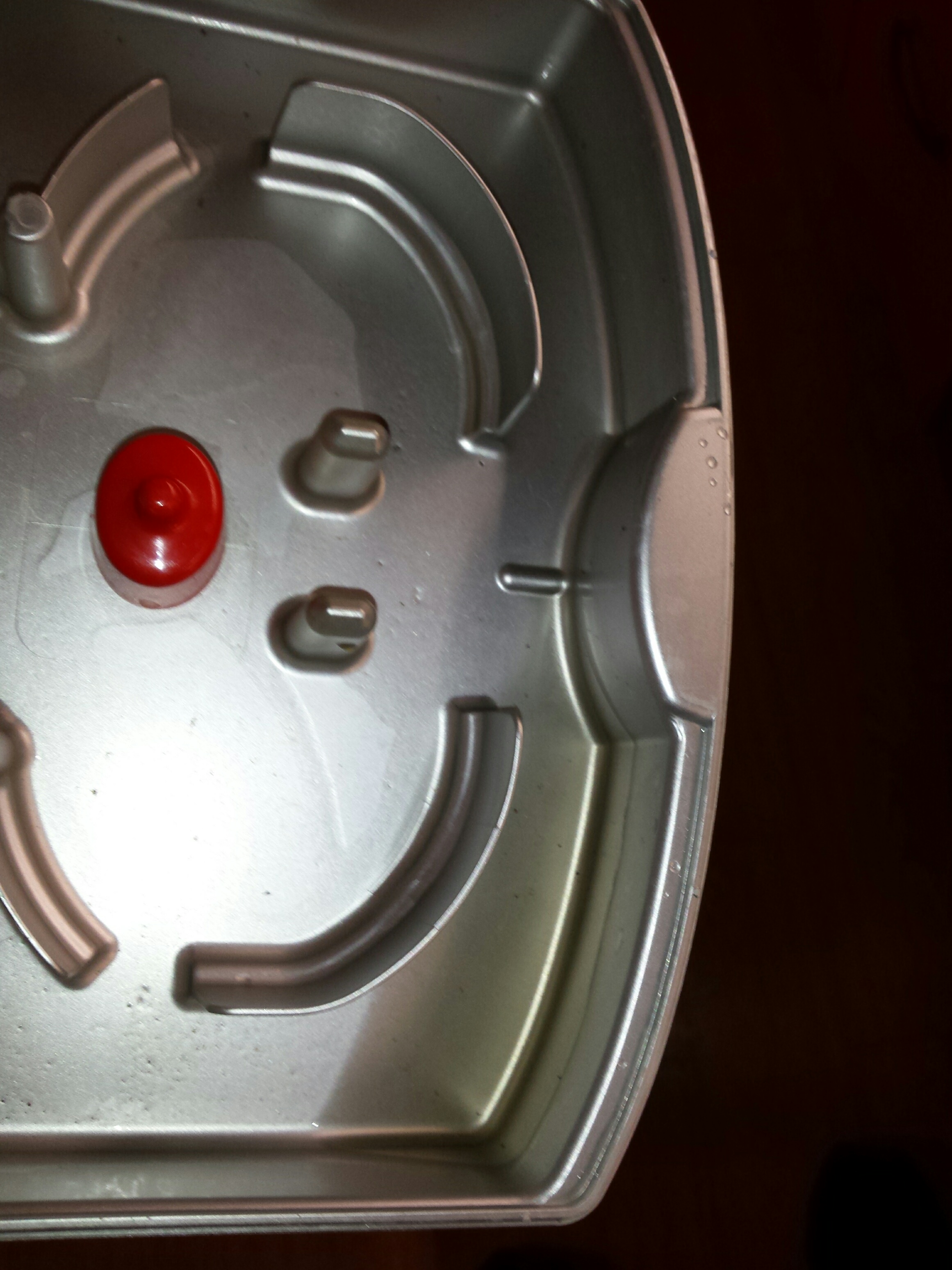

    Hallo zusammen!
    Obige Maschine macht derzeit leider Probleme. Hat knapp 4000 Tassen gebrüht und ist leider gerade über die 3 Jahre drüber.
    Es fing an, das im Display die Meldung erschien "zu fein gemahlen". Ich habe dann festgestellt, dass beim Spülen nicht sofort das Wasser kommt, sondern sich die Maschine eine Art Gedenksekunde genehmigt. Ferner lief der Auffangbehälter unter dem Tassenblech etwas voll Wasser, zwar nicht viel aber mehr als früher. Die Maschine zischt auch beim Brühen etwas merkwürdig, wie wenn man einen Wasserkocher hört - ob das jetzt besonders ist weiß ich nicht, mir fällt es nur beim genauen Hinhören jetzt auf.
    Ich habe die Blenden der Maschine demontiert und einige Tassen bezogen, leider ist nicht viel zu sehen, außer dass links quasi über dem Loch, wo es raustropfen soll, Wasser rauskommt (s. beigefügte Bilder). Der Wasserstand in der Auffangschale kommt von drei Tassen Kaffe.
    Was könnte die Ursache sein? Haarriss am Kolben? Oder irgendein Ventil? Gibt es eine vernünftige Anleitung, wie man die Maschine weiter zerlegt bzw. wie man an das "Innenleben" kommt?
    Der obere Brühkolben wurde auch regelmäßig mit Amidosulfonsäure mitentkalkt, generell haben wir hier sehr weiches Wasser.
    Wäre über jeden Tipp dankbar. Stecke gerade mitten in der Klausurenphase und brauche dringend wieder meinen Kaffe, um morgens aus'm Quark zu kommen! :1f602:

  • Die Anleitung zum Öffnen des Gehäuses sowie zur Revidierung des Brühkolbens hatten ich gelesen.
    Das Gerät ist auch soweit zerlegt, wie es die erste Beschreibung vorgibt. Nur kann ich dennoch kaum erkennen, wo das Wasser letztlich herkommt, da das Gerät dennoch recht blickdicht ist.
    Gibt es eine Vermutung, was es sein könnte?
  • So weit war meine Vermutung auch schon - bitte nich falsch verstehen, ich bin für jeden Hinweis dankbar.
    Anhand des Bildes auf dem man erkennt, wo das Wasser aus dem Gehäuse herausläuft, kann man also nicht schließen, was defekt ist? Denn je nach Position der Bauteile (Brühkolben, Ventil etc.) wird das Wasser ja vermutlich an anderen Stellen aus dem Gehäuse laufen.
    Falls so keine Diagnose möglich ist, wie baue ich das Gerät dann wirklich auseinander? Ich müsste ja dann quasi das schwarze Gehäuse, welches unter den Blenden ist, nochmal öffnen. Ist dann überhaupt mit geöffnetem Innengehäuse ein Testlauf möglich, sodass man sieht, wo das Wasser herkommt? Denn sonst wäre ein weiteres Zerlegen ja auch nicht zielführend.
  • Hat denn niemand eine Idee? Mittlerweile gibt's zwar eine Anleitung zum Teilen des Chassis - vielen Dank hierfür! Nur bin ich völlig ratlos, welches Teil ich zuerst wechseln soll. Denn bei geschlossenen Chassis (die Außenblenden sind natürlich demontiert) sieht man leider nichts außer den leichten Wasseraustritt an beschriebener Stelle und wenn ich das Chassis teile, kann ich die Maschine ja nicht mehr in Betrieb nehmen, um zu sehen, wo das Problem liegt.
    Die Maschine zischt nach dem Brühen auch, wie es hier teilweise in anderen Threads oft beschrieben wurde. Es hieß oft, evtl. seien Magnetventile verkalkt. Wo liegen diese dann und kann dies überhaupt sein, wenn die Maschine regelmäßig mit Amidosulfonsäure (auch der obere Brühkolben) entkalkt wurde? Wir haben hier sehr weiches Wasser.
    Wäre wirklich toll, wenn jemand noch eine Idee hat. Der Kaffee fehlt mir mittlerweile schon sehr und es ist zu schade, die junge Maschine zu entsorgen... :1f609:

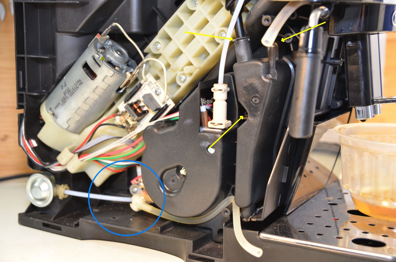

    kaffee-welt.net/moviezone/inde…ahrt-bei-offenem-Chassis/
    Das bringt aber in Deinem Fall nichts.
    Das Wasser kann nur durch die 3 Zugänge einfließen (gelbe Pfeile) und dadurch in die Tropfschale einlaufen. Je nach dem durch welchen, weißt du wo das Problem liegt.
    Am blauen Kreis ist bei Deiner Maschine ein Magnetventil verbaut.

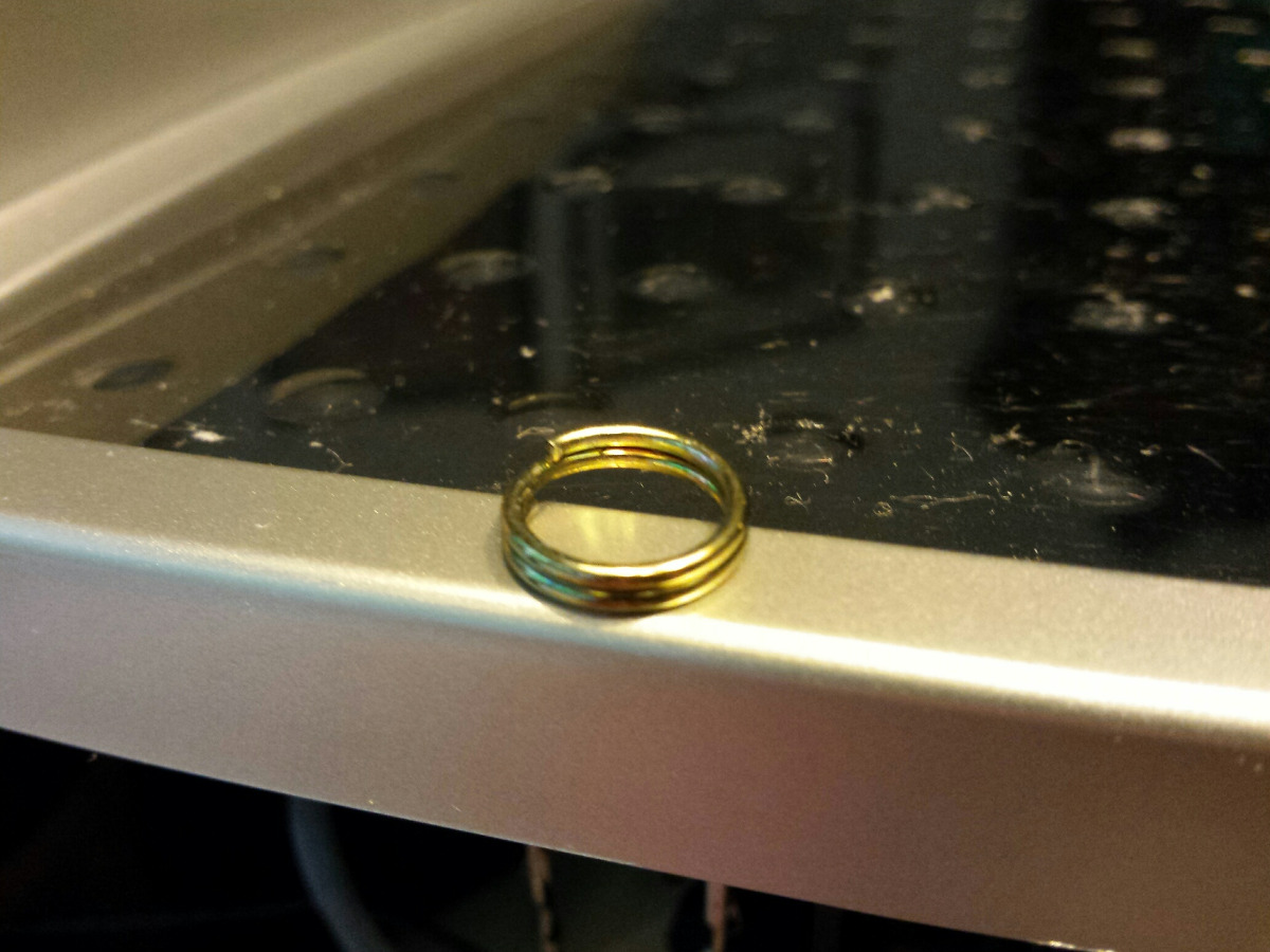

    Eine Frage habe ich aber noch. Ich habe nun einen kleinen Ring über, sieht wie ein kleiner Schlüsselring aus. Weiß jemand, wo dieser verbaut werden muss? Ich weiß es leider nicht mehr, es ist schon so lange her, dass ich die Maschine zerlegt habe. Er müsste irgendwo ans Gehäuse, die Milchaufschäumdüse o.Ä., aber ich finde einfach nichts, wo er hingehören könnte. :1f615:
    Anbei ein Bild:

    Der Ring gehört auf den Dampfdrehhebel. Abziehen, Ring hinten aufstecken und Hebel wieder aufstecken.
