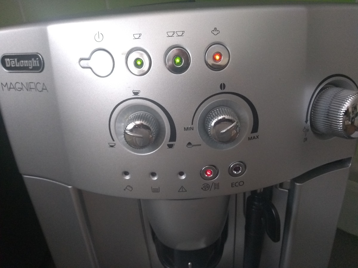

  • Ich habe ein etwas sonderbares Problem mit dem Automatikmodus.
    Es heißt ja, dass man mind. drei Sekunden lang gleichzeitig die Spül- sowie die Pulvertaste drücken soll. Irgendwie funktioniert das bei mir nur sehr sporadisch.
    Vorausgeschickt sei, dass beide Tasten für sich genommen problemlos funktionieren. An den Tasten kann es also definitiv nicht liegen.
    Wie die Experten hier wissen, muss man die Spültaste 5 Sekunden lang drücken, um das normale Entkalkungsprogramm zu starten. Ich habe allerdings stark den Eindruck, dass bei uns das Entkalkungsprogramm entgegen der Bedienungsanleitung weniger als 5 Sekunden braucht; soweit möglich wurde dies von mir mehrmals mit der Stoppuhr gemessen.
    Wenn ich nun Spül- und Pulvertaste gleichzeitig drücke, passiert es fast immer, dass das normale Entkalkungsprogramm startet; erkennbar am Dauerleuchten der Spültaste.
    Versuche ich weniger als 5 Sekunden zu drücken, um das Entkalkungsprogramm zu vermeiden, passiert meistens nichts; d. h. der hier angestrebte Automatikmodus beginnt nicht.
    Ich hatte es auch schon mehrfach geschafft, den Automatikmodus zu starten; aber irgendwie will das nicht so ganz...
    Es ist ja auch leicht bescheiden, eine Funktion auf 3 Sekunden auszulegen und die nächste dann schon wieder bei 5 Sekunden - da ist der Zeitabstand einfach zu gering. Wenn ich versehentlich den Entkalktungsmodus aktiviert habe, kann man diesen ja auch nicht so einfach beenden. So wie ich das sehe, muss man dafür immer das Gerät ausschalten und dann normal wieder einschalten; und das kostet eben Zeit.
    Hat jemand einen Tipp :1f615:

    Das "Problem" ist aber, dass es schon mehrfach funktioniert hat. Da leuchtet dann das rote Warndreieck und jede Minute (das kommt genau hin) werden 150 ml durch die normalen Kaffeedüsen ausgegeben.

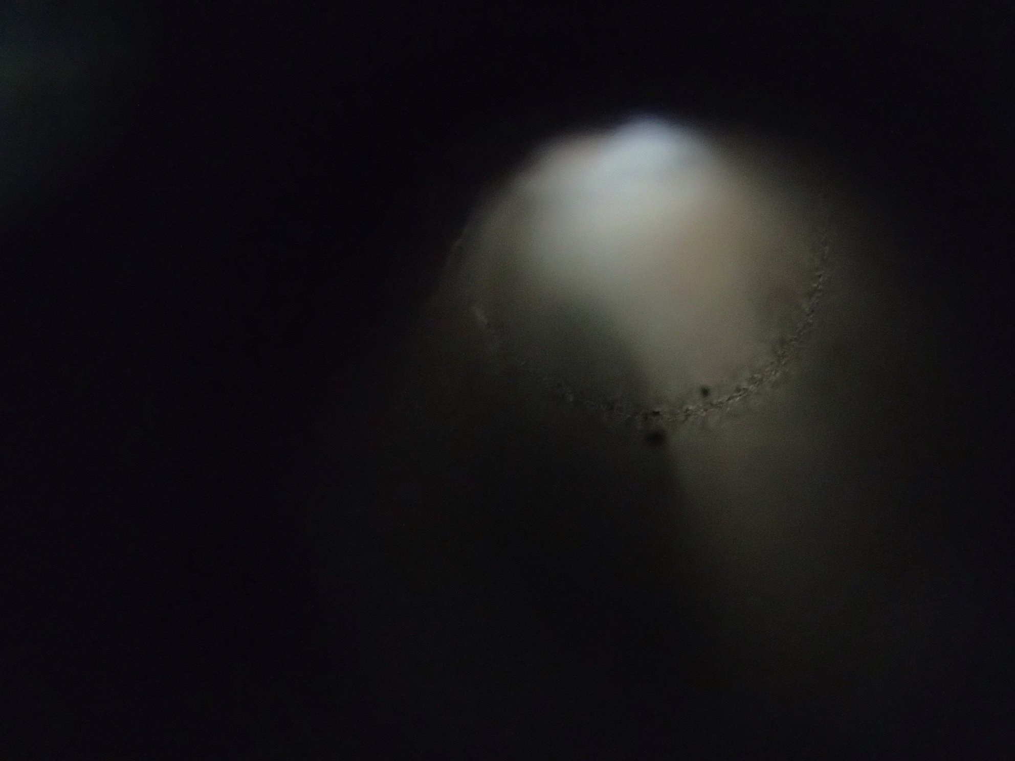

  • Duschsieb oberer Brühkolben
    Hallo, ich mal wieder seit langer Zeit ! Ein gutes Neues Jahr noch für ALLE !!!
    Nachdem unsere Maschine jetzt 1 Jahr alt ist - immer schön gemäß euren Angaben entkalkt mit DURGOL - habe ich mal 'gründlicher' gereinigt und dabei das Sieb am oberen Brühkolben demontiert.
    Mit etwas Gefummel ging das gut und es war auch nötig, den innen drin hing einiges an Dreck. Aufgefallen ist mir dabei, dass der Kunststoff außen am Rand Verschleißerscheinungen zeigt. Ich daachte erst an Kaffeeablagerungen, doch das sind teilweise richtige Riefen bzw. kleine Krater drin. Kann das vom Entkalker kommen ?
    Gefettet habe ich den roten Gummiring und auch die Brühgruppe öfter. In der Brühgruppe sind auch keine Beschädigungen zu sehen.

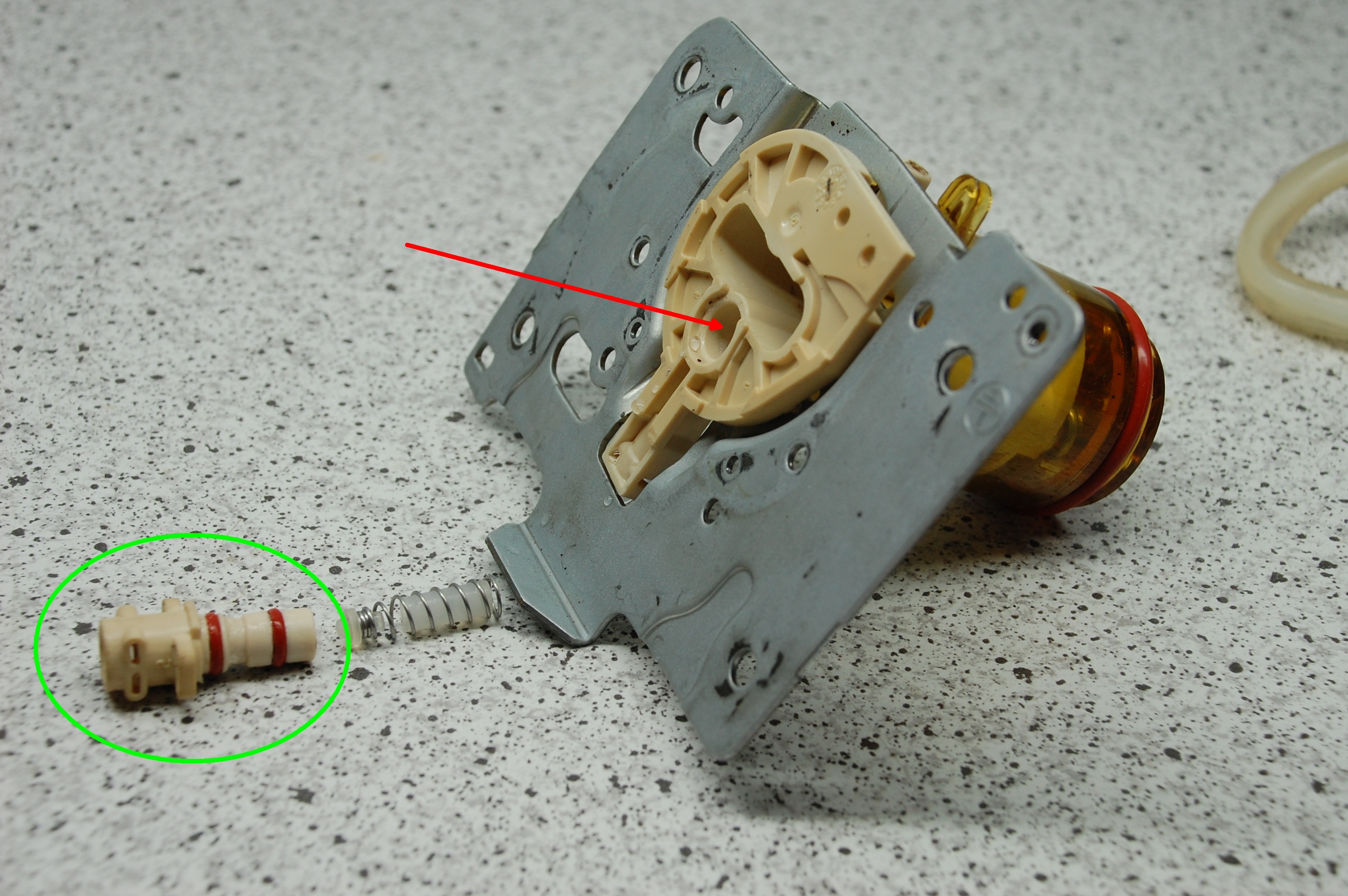

  • Hallo Micha1950,
    meinst Du diese Riefen? Diese sind normal und an jedem Brühkolben vorhanden. Hast Du auch das Crema Ventil gereinigt?
    Bezgl. Entkalker gibt es auf Seite 211 (eine über Deiner Frage :1f642: ) eine Empfehlung. Schau mal rein.

  • Hallo Looser, .....
    .... ich meine nicht Riefen am Brühkolben sondern am Duschsieb, das oben amBrühkolben sitzt. Hm, vielleicht drücke ich mich ja falsch aus .....
    Dort sind außen am Rand regelrechte Kratzer und kleine Krater.

  • Das Cremaventil sitzt unter dem Sieb der BG und oben auf dem Bild vom looser siehst du den Kolben der BG und davor das kleine Etwas mit der Feder, das ist das Cremaventil. Im Downloadbereich findest du eine Anleitung zum zerlegen der BG.
  • Hallo Stefan ......
    ..... Danke für die Info. Das hatte ich neulich - als ich das Sieb der BG demontiert hatte - plötzlich in den Fingern.
    Ich scheine es jedoch wieder richtig eingebaut zu haben ......
    Wie sieht es mit den Riefen außen am Duschsieb aus ? Hast du dafür eine Erklärung ?
    Dafür habe ich keine, aber solange der Kaffee schmeckt, würde ich mir nicht groß Gedanken machen. Der Entkalker greift zwar auch den Kunststoff an, aber so schnell auch wieder nicht.
