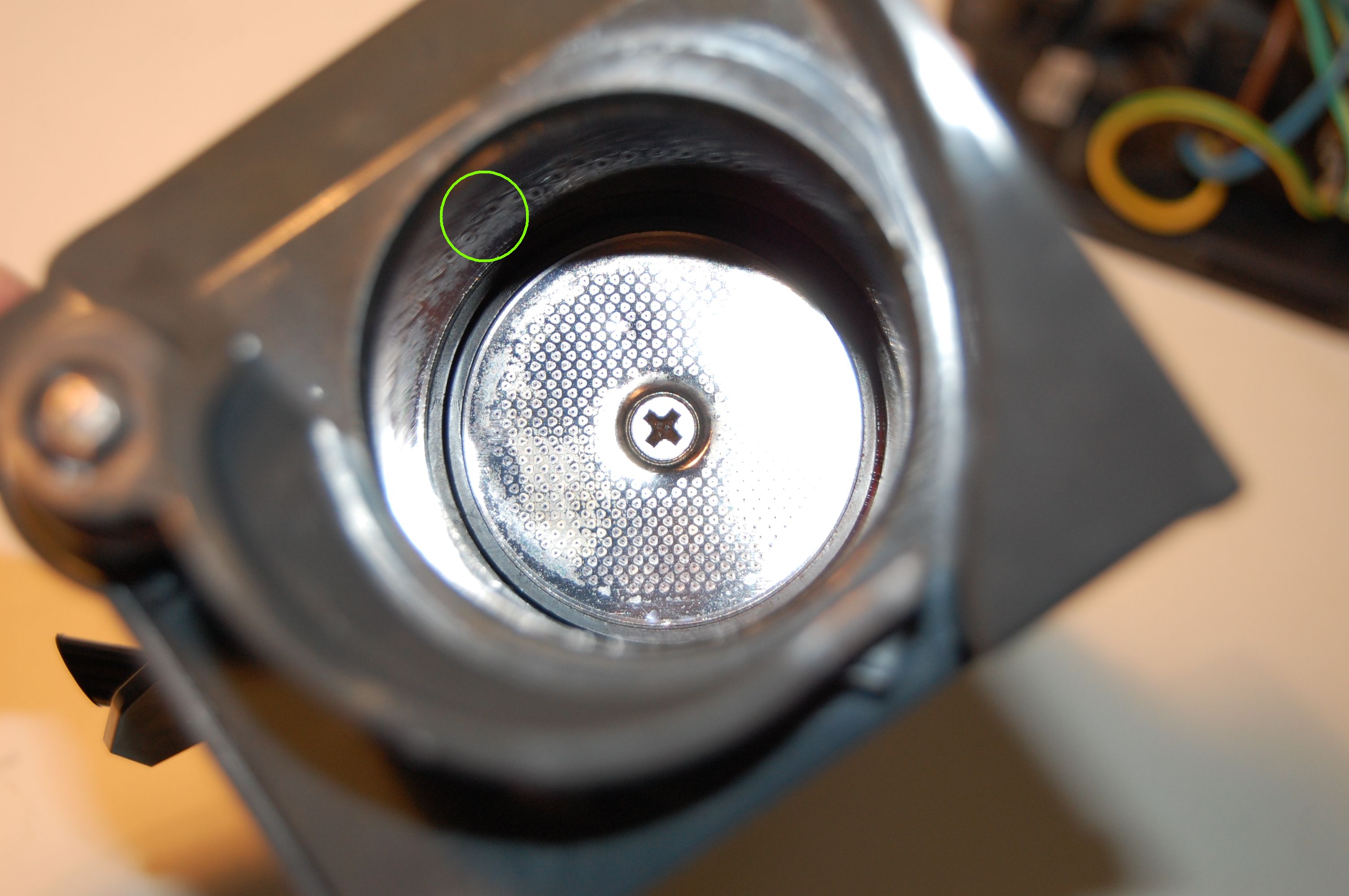

  • Grisu1306 schrieb:
    Also ich bin ne Frau
    Zur Sicherheit noch ein paar Bilder :1f602:
    Auf die Antriebbsspindel ein wenig Fett. Das verteilt sich von alleine.
    An der Brühkammerwand dünn auftragen.
    Alle 4 Seiten der Brühgruppe leicht mit Fett benetzen. Da wo die Schleifspuren sind.
      171,29 kB, 1.000×1.504, 548 mal angesehen
      481,72 kB, 3.008×2.000, 464 mal angesehen
      182,26 kB, 1.000×1.504, 543 mal angesehen
  • Vielen dank für die Bilder :1f642:
    Der Vierkantstempel wird aber eigentlich nicht gefettet, da sammelt sich nur überflüssiger Dreck dran, der dann auch schon mal schimmeln kann, habe ich schon in den Händen gehabt.
  • Bisher hatte ich keine fabrikneue Ersatz BG geliefert bekommen, die im Ursprungszustand im Bereich des Vierkant gefettet waren.
    Ich kanne aber Servicebetriebe, die die BG rundherum einkleistern als gäbs morgen kein Schmierfett mehr um das Quietschen zu entfernen. Die sehen dann nach ein paar Brühungen sehr verboten aus.
    Ich selber habe dort nie geschmiert, auch wegen der Schimmelerfahrungen. Bisher hat sich keiner beschwert, dass es irgendwo quietscht.
  • Auch ich fette den Vierkantstempel und habe bis jetzt keine übermässige Verschmutzung dadurch feststellen könne. Sehr wohl aber eine Reduzierung der Reibung.
    auch ich fette den Vierkantstempel, bis jetzt ohne Schimmel allerdings reinige ich bei unserer Büromaschine 1x die Woche die Brühgruppe.
    lg
    Hannes
