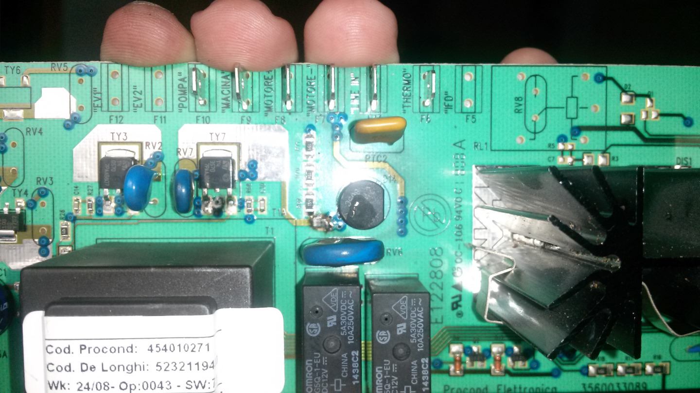

    danke für die schnelle antwort.
    hast recht. den Gleichrichter D14 hat es zerissen. Zwischen den beiden äußeren Triac-Beinchen TY7 ist es etwas schwarz. Auch der daneben liegende RV7 ist etwas schwarz verfärbt. PTC2 und daneben RV6 sind nur leicht schwarz verfärbt. Bei der leicht schwarz verfärbten Leiterbahn unterhalb TY7 kann ich nicht beurteilen, ob dort die Lieterbahnen noch OK sind. Sonst kann ich nirgendwo defekte Leiterbahnen ausmachen.
    Wo kriege ich denn diese Teile her? Scheinbar ist nur der Gleichrichter D14 kaputt. Wenn ich natürlich alle hier aufgeführten Teile komplett bestellen kann, würde ich vorsichtshalber gleich alle Teile ( D14, TY7, PTC2, RV6, RV7) neu machen.
    Grüße und Danke
    olli14
      285,15 kB, 1.440×810, 151 mal angesehen
  • Für mich schauen 2 Leiterbahnen defekt aus:
      332,92 kB, 1.440×810, 164 mal angesehen
  • Ich würde auf alle Fälle den TY7 mitwechseln.
  • Bei diesen beiden schwarzenStellen weiß ich nicht, wie die Verbindungen, die da durchgebrannt sind, eigentlich sein müßten. Nicht, daß ich da was falsches zusammenlötet und dann knallt es nochmal :1f642:
    Kann mir einer erklären, wie die Verbindungen sein müssen?

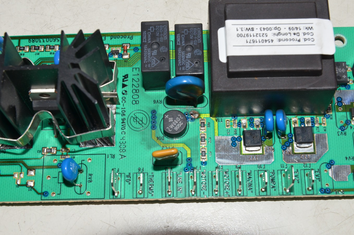

  • Hallo michael2,
    da die Platine sehr schwarz ist, weiß ich auf der Bestückungsseite nicht so recht, wie die Leiterbahnen ursprünglich verliefen. Wenn du eine Platine zu hause hast, kannst du mir denn dann nicht von der Bestückungsseite und von der Platinenrückseite eine Nahaufnahme von dem Bereich machen, der bei mir abgeraucht ist? Das wäre richtig klasse. Da könnte ich auf dem Bild dann schön sehen, wie die Leiterbahnen eigentlich verlaufen müßten.
    Grüße olli14

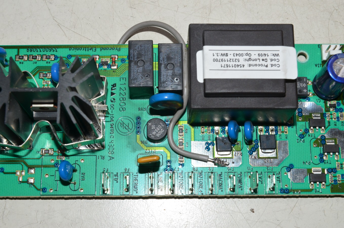

  • Den Gleichrichterschaden hatte ich auch schon einmal (s. Bilder).
    Am TY7 solltest Du auf der Rückseite gut erkennen wohin die Verbindung bestehen sollte.

  • Hallo Michael2,
    danke für die Bilder und vielen Dank für deine Unterstützung bisher.
    Ich habe im Anhang mal ein Bild angehängt, wo ich 4 Durchkontaktierungen markiert habe. In diesem rot markierten Bereich ist ja meine Platine durchgebrannt. Wenn ich mir die Platinenunterseite ansehe, scheinen diese 4 Durchkontaktierungen alle das gleiche Potential zu haben, oder? Und der eine Pin von Triac TY7 (der zwischen diesen 4 Durchkontaktierungen liegt) scheint mit diesen 4 Durchkontaktierungen verbunden zu sein, oder?
    Wenn das so ist, habe ich ja alle Infos zum Reparieren meiner Platine. Denn für die andere Stelle, die bei mir durchgebrannt ist, hast du mir ja schon deine Lösung gezeigt.
      333,3 kB, 1.358×900, 135 mal angesehen
  • olli14 schrieb:
    Wenn das so ist
    Ist so.
    Du kannst auch die Platine an den Stellen durchbohren und einen Stift durchstecken. An diesem kannst Du dann die Leitungen anlöten.
    Oder mit der Leitung direkt durch die Platine.
    Die Sicherheit mit den Durchkontaktierungen hast du dann natürlich nicht mehr mit diesen Bastellösungen.
