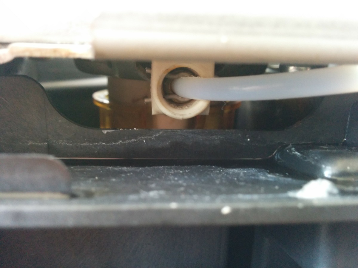

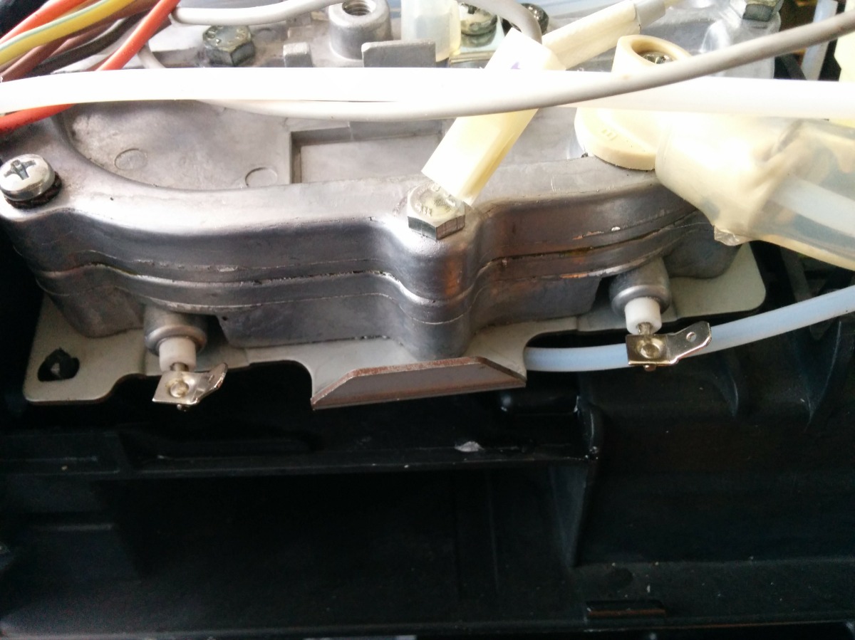

    hallo Experten,
    Meine EAM 3500 konnte bei höchster Temperatur, Kaffee mit ca. 60°c liefern.
    Daher habe ich sie geöffnet und die Heizspirale gemessen sie hat 52 ohm ist dies in Ordnung?
    Des weiteren stellte ich fest, dass überall im Gehäuse Wasser stand. Habe sie bei geöffnetem Gehäuse getestet. Wasser austritt am Übergang vom thermoblock zum silikonschlauch. Was kann ich machen.
    Vielen dank
      183,01 kB, 1.200×899, 280 mal angesehen
      150,08 kB, 1.200×899, 261 mal angesehen

    hallo Experten,
    Meine EAM 3500 kann bei höchster Temperatur, Kaffee mit nur ca. 60°c liefern.
    Des weiteren habe ich den verbauten ntc mit meinem neu bestellten verglichen. Unterschied bei gleicher Temperatur ca 3k ohm.
    Was könnte der Grund für den warmen Kaffee sein? Idee?
    Vielen dank für eure Unterstützung
  • Deswegen mußt kein neues Thema aufmachen, bloß weil jetzt keine Antwort mehr kam.
  • Die 52 Ohm sind i.O. Bau halt mal den neuen NTC ein.
